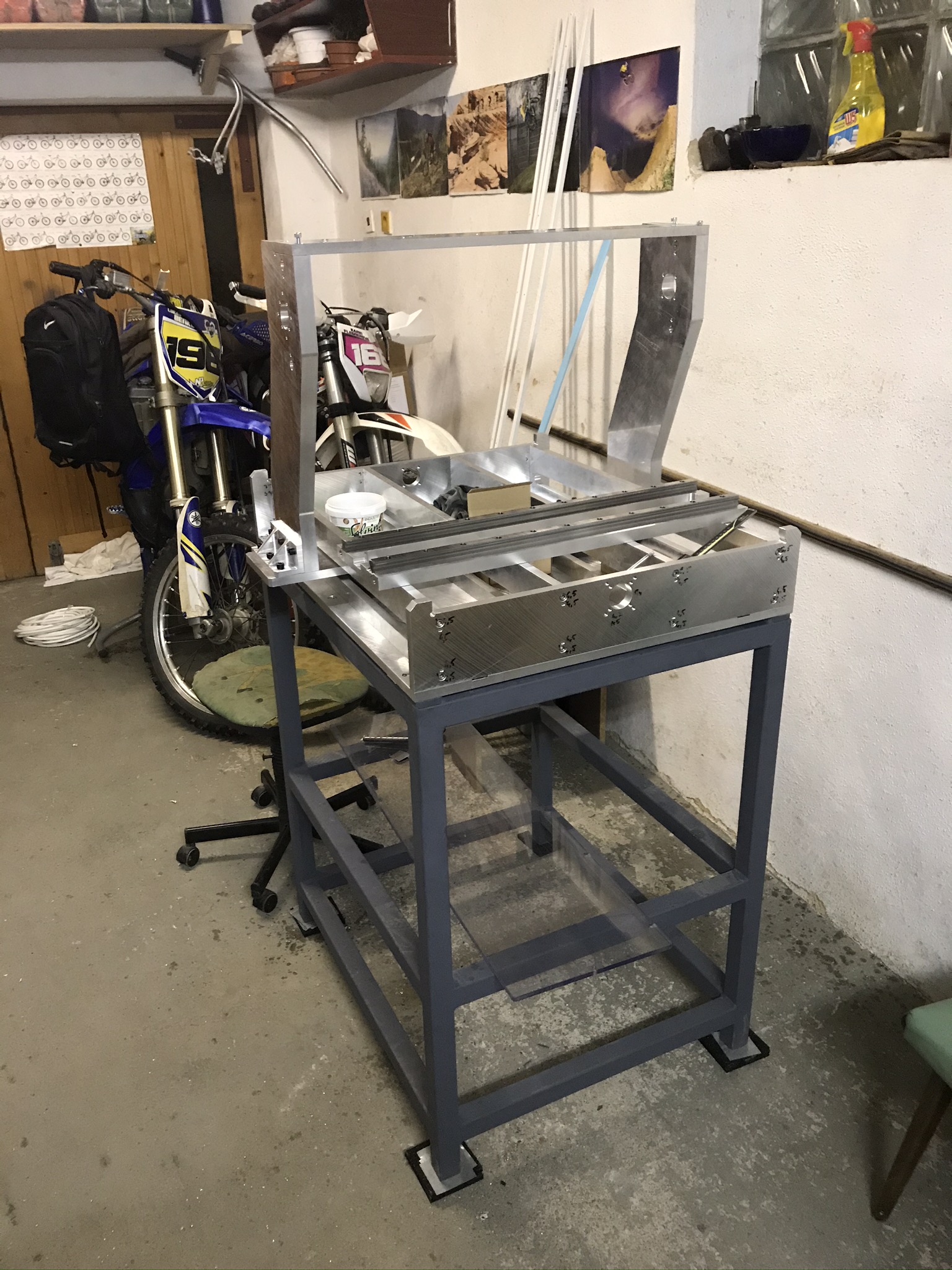

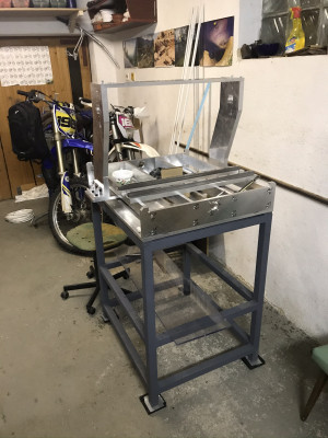

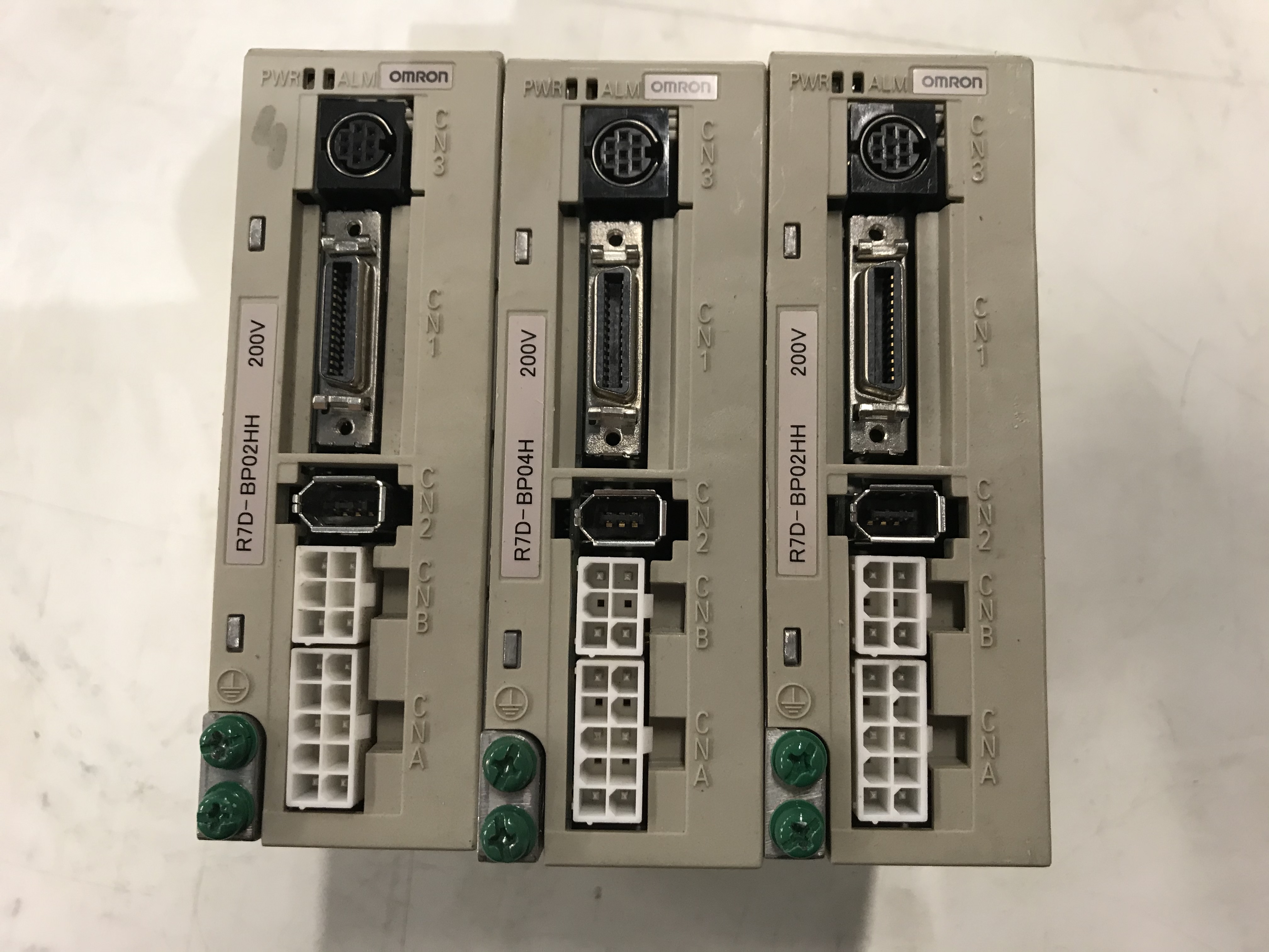

Zdar. Tak konstrukciu mam poriesenu a uz "stoji" na mieste. Prikladam fotku pre predstavu.

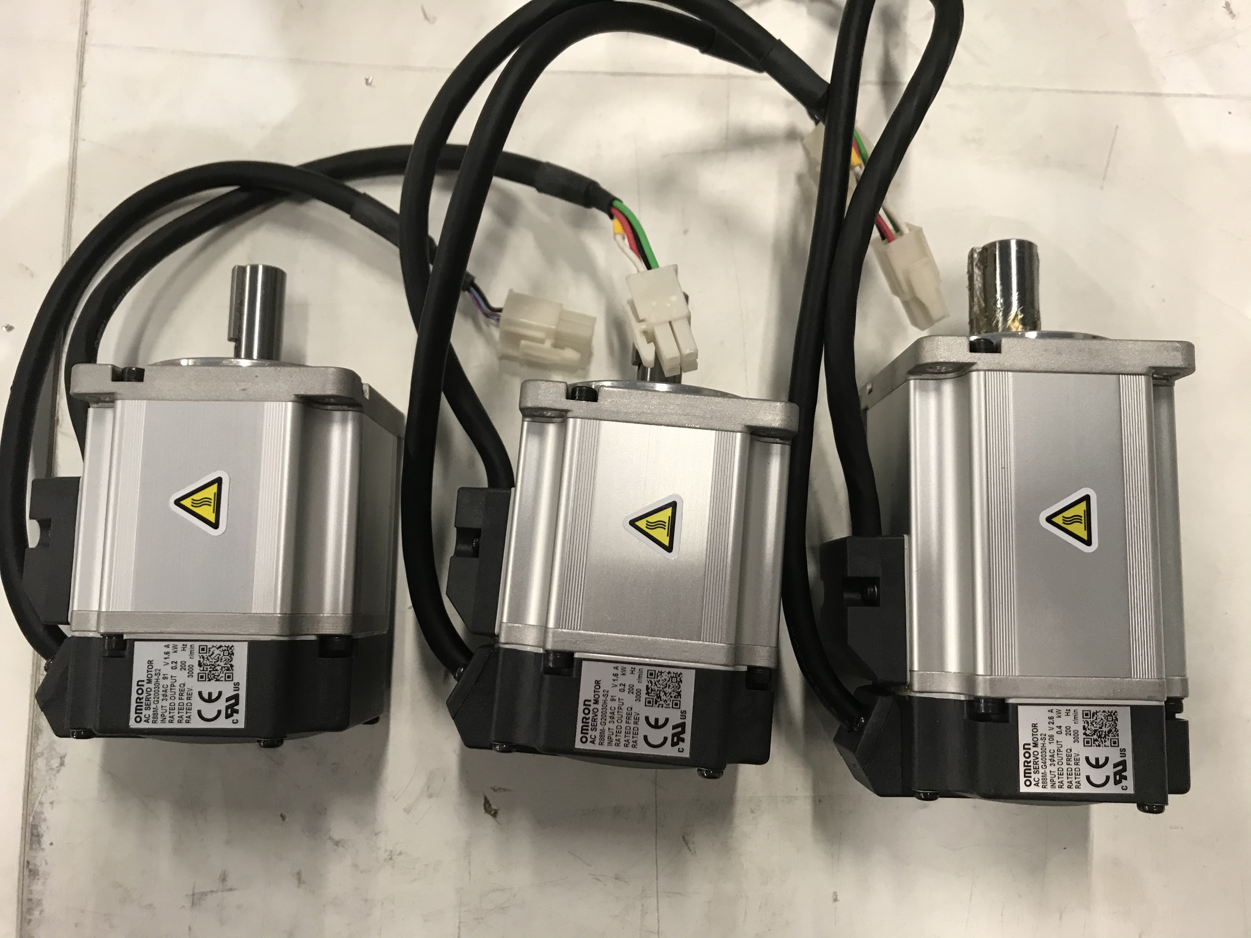

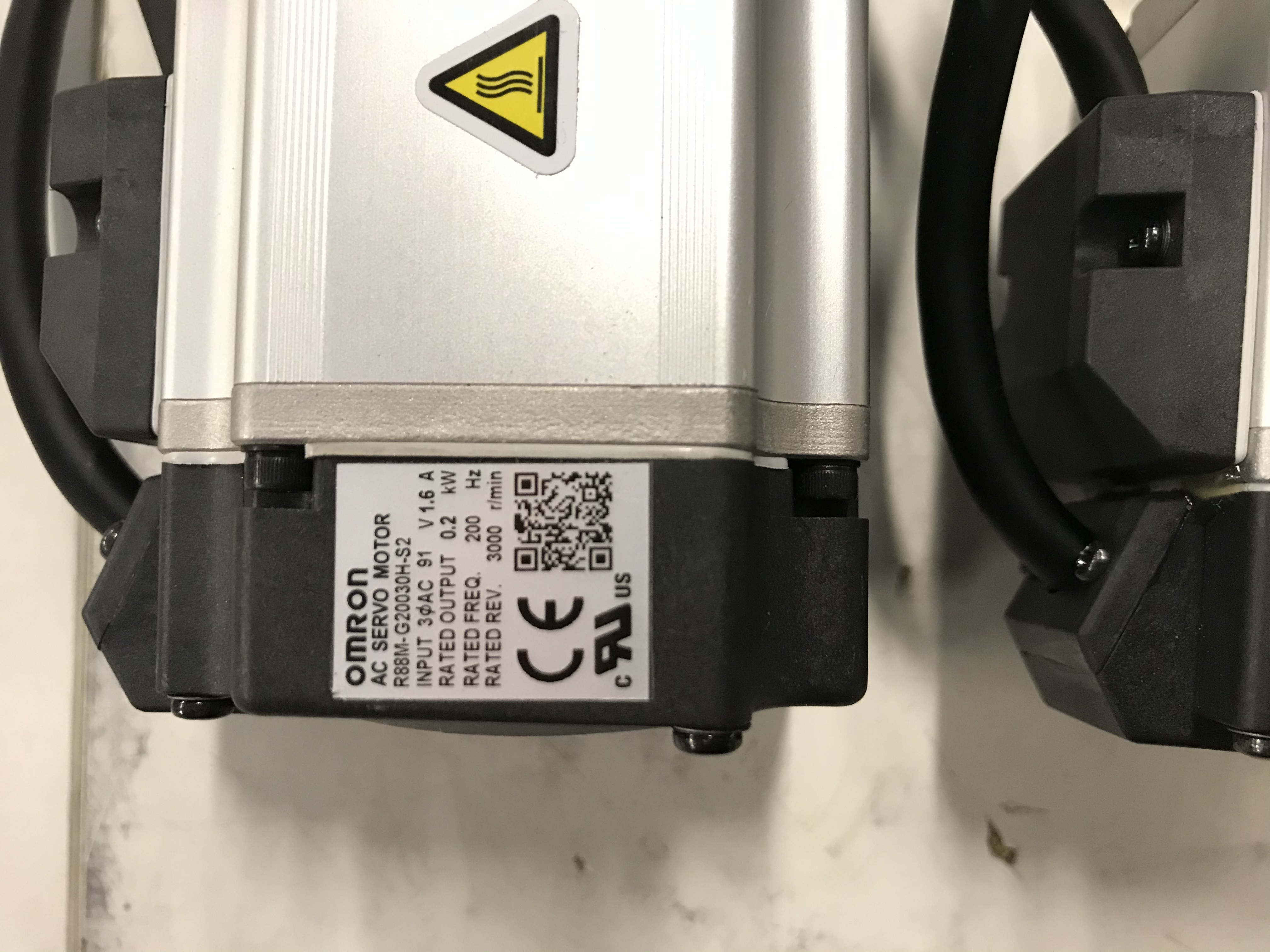

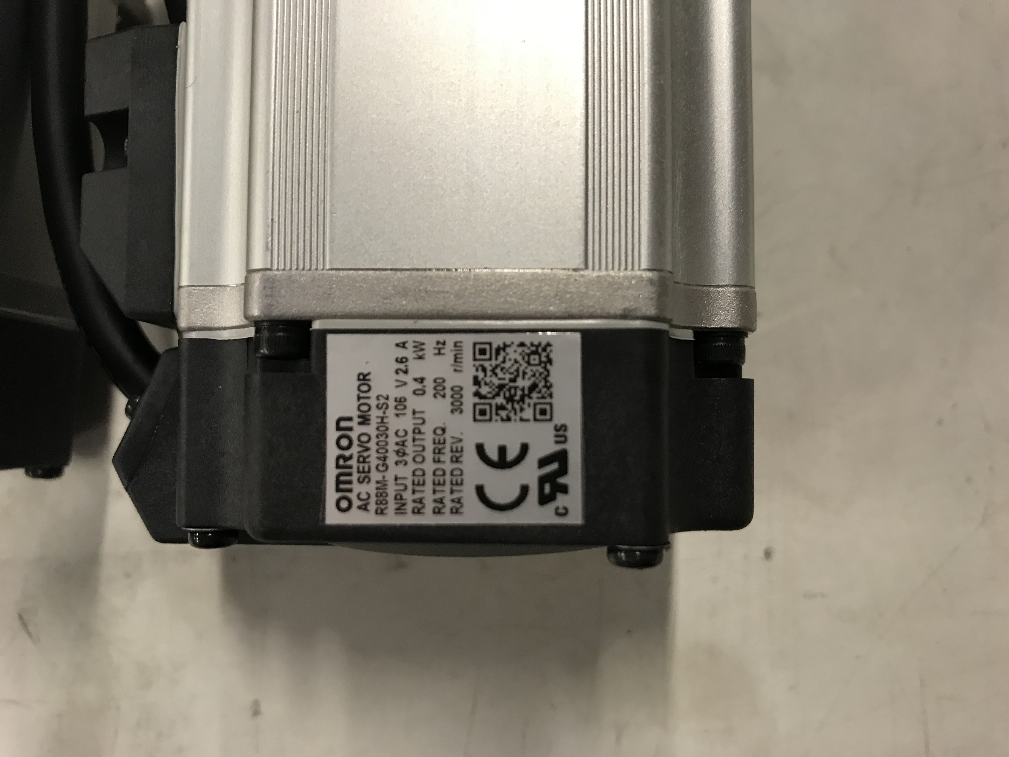

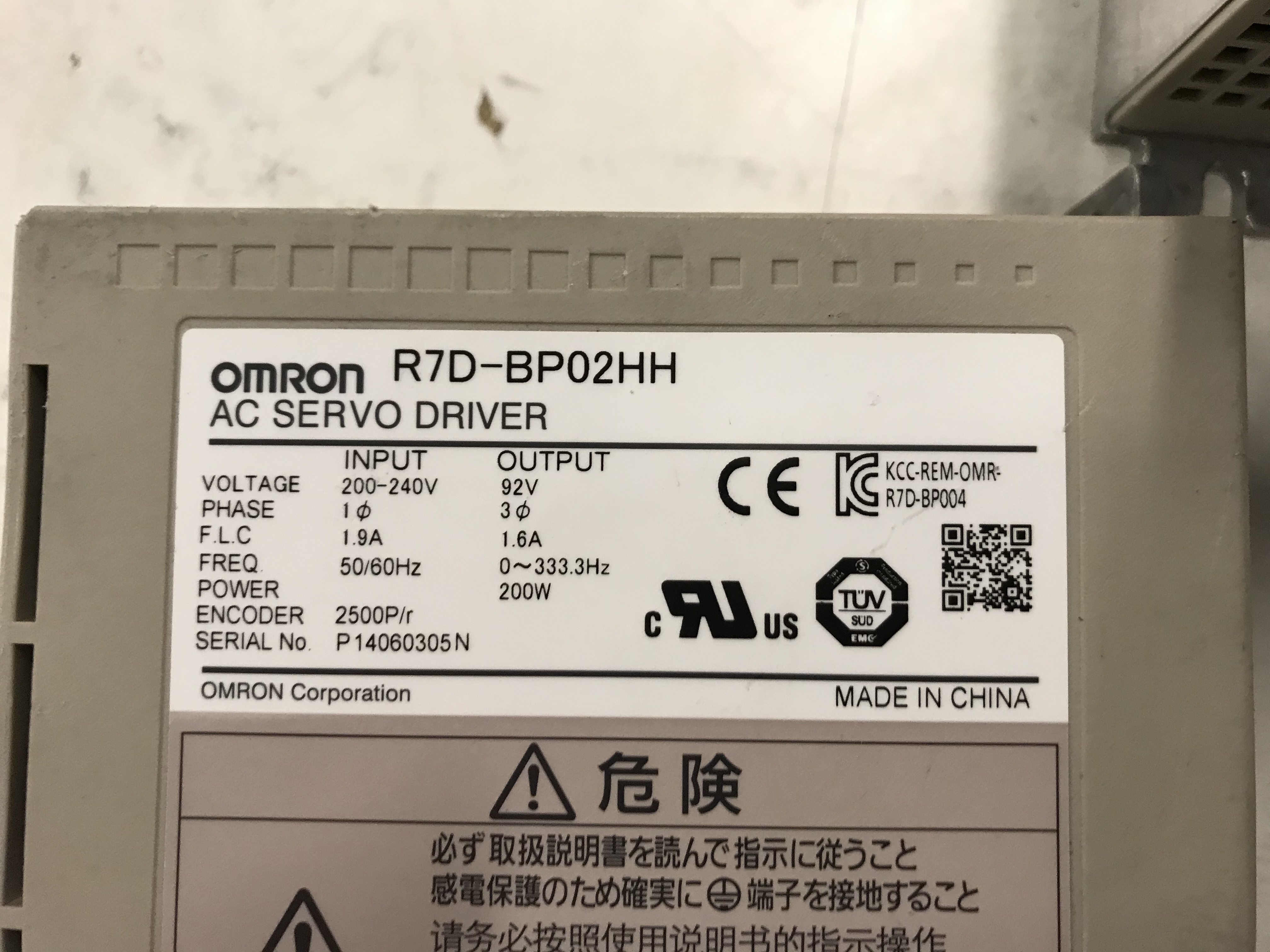

Rad by som to rozhybal ale kedze som v zivote nezapajal servo motory, a celkovo som do elektroniky laik (ale rad sa to naucim ak by sa dalo) skusil by som poprosit niekoho skusenejsieho o rady. Forum mam prejde nieco som aj googlil ale nic "pouzitelne" som nenasiel. Hladam nejaky navod ako spojazdnit a zapojit motory s drievermi a pc.
(Prikladam aj foto servomotorov a driverov)

No poviem ti to na rovinu:
Ak hladáš návod "krok-po-kroku" ako pre (zatiaľ) necvičené opice, tak taký asi nenájdeš..
I keď na Trubke by sa iste dačo dalo nájsť, takmer určite to ale nebude priamo aplikovatelné pre tvoj prípad, a keby aj ± áno, tak to i tak bude vo výsledku celé na pikaču (také to zvieratko z rozprávky) :D
Ak si to chceš spraviť celé sám (a v tom procese sa to aj bezpodmienečne celé naučiť), priprav sa na stovky až tisícky hodín čítania a študovania rôznych dokumentov a náučných materiálov. Ak si ako-tak technicky vzdatný, a chybajúce el-tech poznatky doženieš rýchlejšie ako ťa ich nedostatok privedie k fatálnemu úrazu, tak sa časom dokážeš dopracovať k akceptovatelnému výsledku :wink:
Ak je to pre teba úplne nová parketa, či nemáš aspoň ako-tak decentné el-tech poznatky/zručnosti, tak to radšej zver dakomu, kto sa v tom naozaj (a komplexne) vyzná. Výsledok sa dostaví neporovnatelne rýchlejšie, a bude aspoň ako-taká šanca, že to bude aj funkčné a bezpečné :)
Začať môžeš napr. naštudovaním manuálu pre tie servá:
https://assets.omron.eu/downloads/manua ... ual_en.pdf
8)

tak to potom skusim inak.:) niekto z vychodneho slovenska popripade z okolia Kosic co by sa do toho pustil? :)
