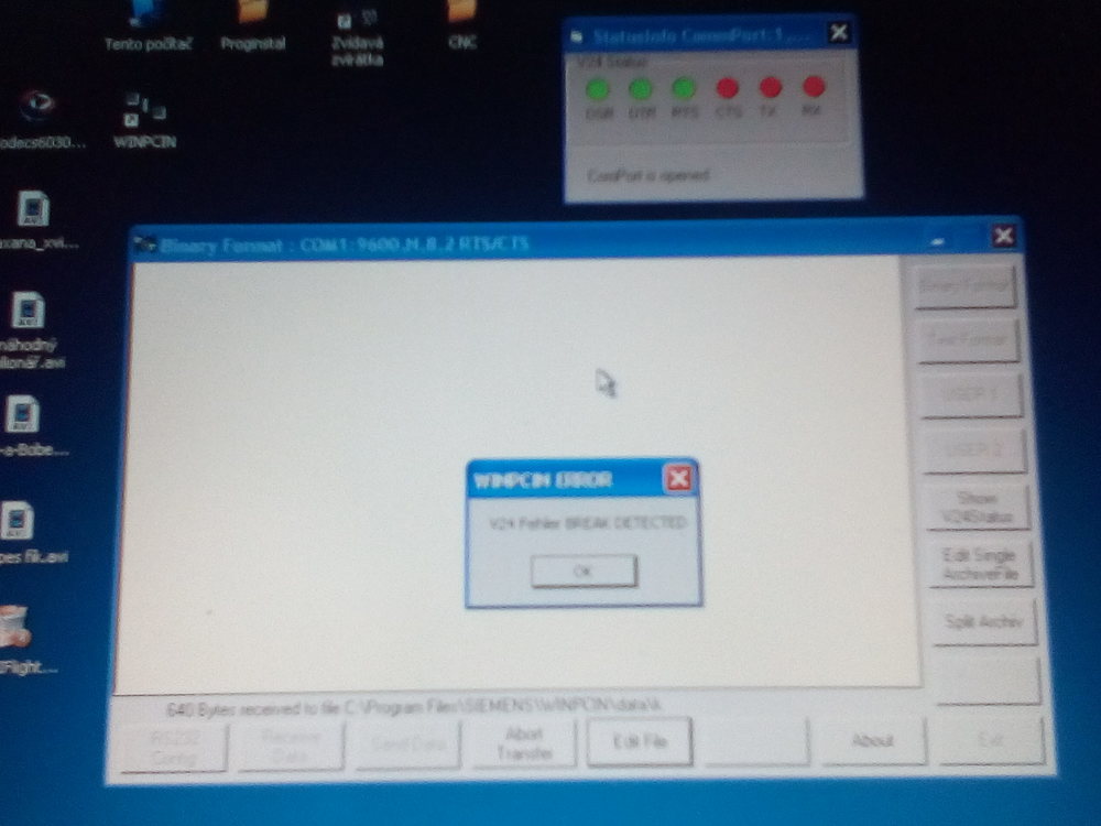

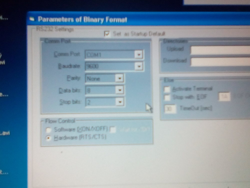

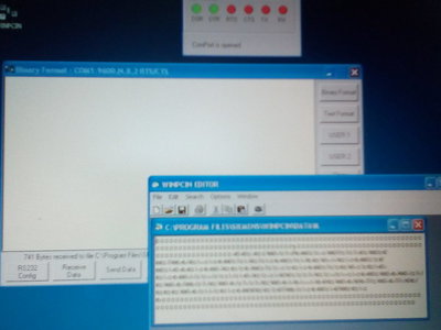

28. 1. 2019, 6:04
Kabel mám, sehnal jsem na Heidna má ty 3 kontakty zapojené stejně , při spuštění přenosu mi na pc načítá data ale vyskočí mi chyba V24Fehler... , přenesený soubor je nečitelný Zkoušel jsem i měnit nastavení v winpcin na ( Elevn, stop bit 1, 2 ) výsledek je stejný. Omlouvám se za špatnou kvalitu foto ale alespoň pro názornost.
petrhu
Příspěvky: 13
Registrován: 4. 12. 2018, 11:24
29. 1. 2019, 8:45
Tak přenos běží. Změnil jsem v nastavení dat ve stroji parametr 50011 11000111 , 5013 11000111 , jinak je tam ještě parametr 5010 00000000 a 5016 00101000 . Winpcin = COM 1 ,9600 ,EVEN , Data bit 7, stop bit 1. Kdyby se to někomu hodilo.
