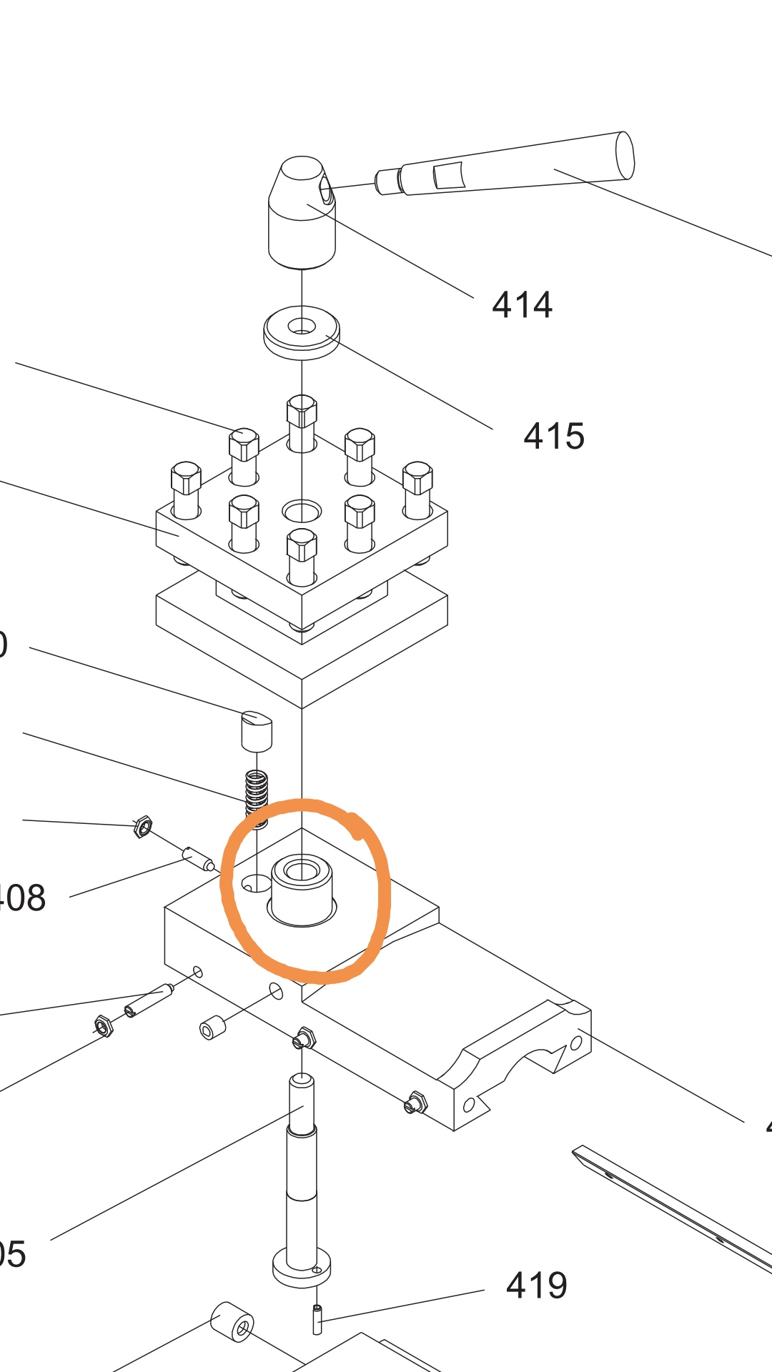

atlan píše: 6. 6. 2020, 6:06 Aka je sanca ze sa to skruti ak odrezem tu cast co tam je? Pripadne to prevrtam na 12mm?
download/file.php?id=119474&mode=view
Máš fotku z druhé strany?
Myslím ze spodku toho dílu suportu.
Jestli to tam třeba není nalisované.

Nebude to nalisovane, ja tam placka a v nej kolicek polozka 15.
Uvazujem tu precnievajucu cast odrezat (oznacene farebne v kruzku) , do zvysku narezat zavit M12, res kupit zavitnik z jemnym stupanim a narezat tam M12, zo spodku dam do vybrania kontra maticu. Akurat sa bojim ci sa to neskrivy, res kolko matrosa tam ostane na zavit. A ci to dostatocne kolmo narezem.
Alebo nechat 10mm dieru a len zo spodu maticu, zaistit kolickom dat lepidlo na zavity a z hora blickami utiahnut. Vyhoda by bola ze viem si urobit tu hriadelku na 14mm v rychloupinaci a dole 10mm ako je origo diera, akurat ci bude stacit 10mm.
Alebo to hodit na cnc frezu a ten vycnelok stiahnut z 22mm na 14mm ako je diera v rychloupinaku... Vycentrovat indikatorom a vyvrtavacou hlavou stiahnut. Zatial to sa mi pozdava najviac.

No a co to celé odfrézovat
- pro normální hlavu tam dáš vložku v rozměrech odfrézovaného
- pro rychloupínák v jeho rozměrech

Tak po urputnom boji namontovane. Asi som mal zobrat tie nizsie drziaky, by drzali na celej pohyblivej rybyne, zase na tom malom sustruhu s max 1mm sponou, to asi nebude na zavadu.
Nadstavec som robil z nejakej tycky z trubkoveho kluca, tak povrch nic moc.
Nejake fotky z montaze. Keby som daval vacsi pozor, trebalo tu stredovu dieru v skrutke (v upinaci) prejst na sustruhu pac ten vnutorny otvor nic moc sisoid.
Rozmontovane, stiahnute z 22mm na 14,42mm
Narezat zavit v hlbke 2,6 az 5,2cm bolo zaujimave. Nasrubovane na povodnu skrutku.

Tak, tak, šikula. Časem mně čeká něco podobného. Pořádně jsem z toho nepobral, jak jsi to vlastně vyřešil. Máš tam nový šroub a na něm "prodloužení"? Můžeš použít původní upínák?
A ta hlava, co jsi tam dal je tedy zbytečně velká? jak to vychází výškově?

Skrutku som nechal povodnu, nemalo zmysel vyravbat novu dlhsiu, aj tak by mala priemer 10mm, a diera v upinaci bola 14,4mm. Keby som to robil znova upnem tu skrutku z upinaca a preliznem po dlzke na 14,5mm aby to pekne sedelo.
Na povodnu skrutku som nasruboval predlzenie o priemere 14,4, tym padom sa to troska spevnilo.
Mam tam 12mm noz a na stred do vychadza tak, ze drziak platku je cca 2mm pod posuvnou rybynou vid prve foto, ale to je detail.
Ak by som objednal tie znizene drziaky bolo by to ok, alebo pouzit do tychto 10mm nozik. Ale tak ci tak nepredpoklafam problem ani pri 12mm nozoch.
Ano povodnu upinaciu hlavu som pouzival aj bez vystredenia, ked som vyrabal tu predlzenu skrutku. Ak by som vyrobil redukcny kruzok tak by bola ako origo.

Suport mi nakoniec stocili na sustruhu, tak ze to neslo na cnc frezku.
