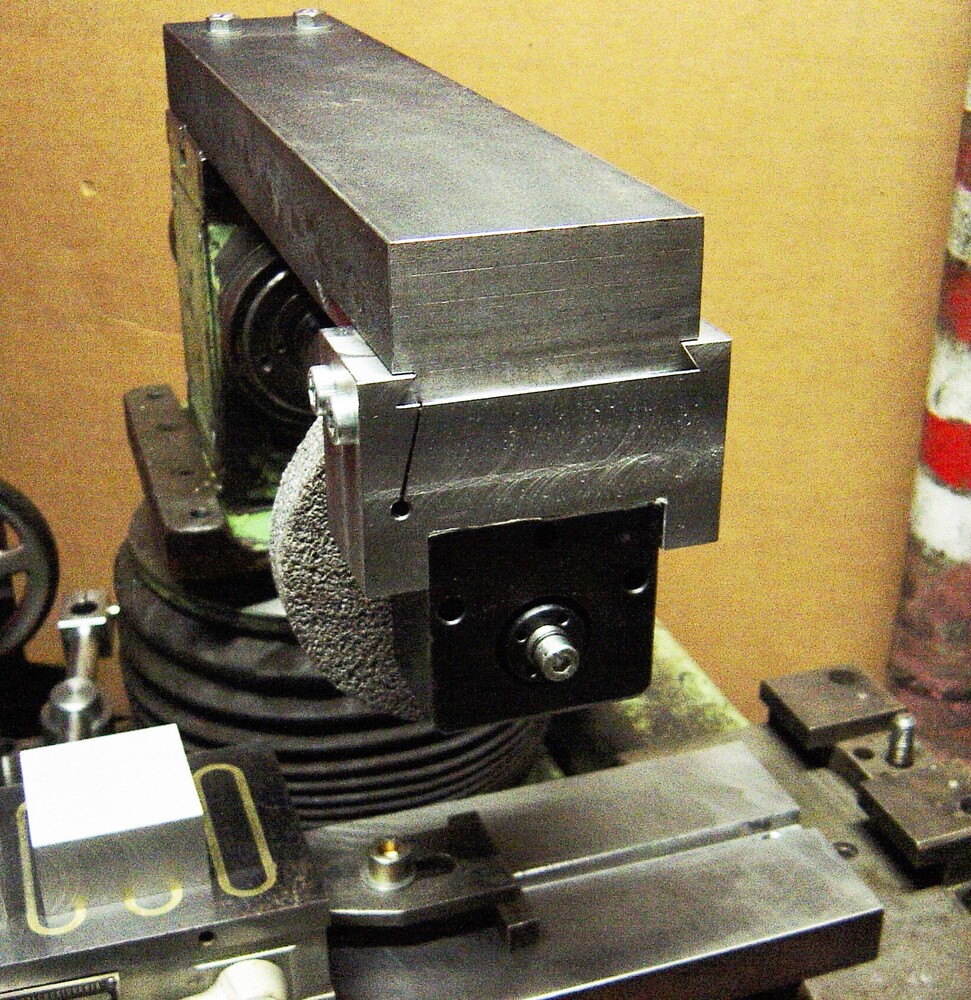

Upravil jsem si bn 102 abych mohl brousit na plocho i větší obrobky.
ovi-ivo
Příspěvky: 1334
Bydliště: kůsek od Hodonína
Příspěvek 5. 9. 2019, 8:27
No pěkný si asi první kdo to tu má, gratuluju. jinak je nás tu víc co si s touto myšlenkou pohráváme :D ale co mám 102b tak se dá brousit se středním trnem až na kraj magnetu(magnet mám vystrčený k vřeteníku pomocí plotny) trn máš oložený na ložisku kuličkovým nebo na opěrným hrotu? jak jsi řešil souosost výztuhy s trnem a vřetenem?

Příspěvek 6. 9. 2019, 7:42
Tak to je jasný nikdy to nebude bruska na plocho. a tuhost to taky nikdy nebude mět takovů.
Mě nejvíc zajímá jak řešil souosost podpěry s trnem.
obráběč
Příspěvky: 289
Příspěvek 6. 9. 2019, 8:10
Souosost výškově je pevná a bočně to seřídím tak že na trn upnu hodinky, nasunu na rybinu částečně opěrné ložisko a otáčením to vystředím bočně, ten trám je na kamenech dost na těsno abych nemusel seřizovat šikmost. Pro opěrné ložisko jsem použil domek z kuličkového šroubu, je tam nějaká speciálka dvojté kuličkové s kosoúhlým stykem bezvůlové, trn má na konci kužel a v ložisku je zase vnitřní, ložisko nasunu na rybinu a šroubem to celé přes dutou hřídel stáhnu.
