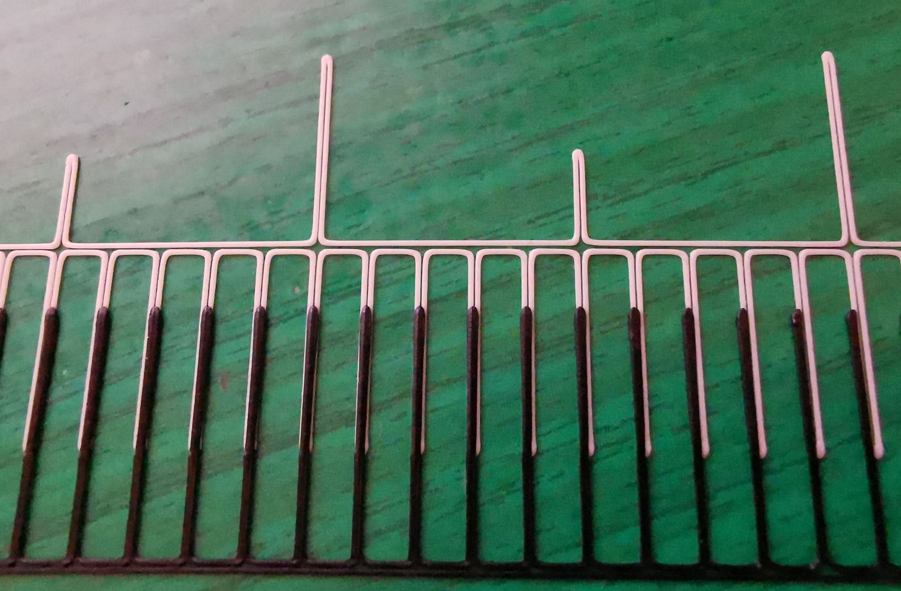

marekzcke píše: 15. 7. 2020, 4:03 Zrovna kalibruji trysky 0,25mm tak za 20 minut to odfotim. Dam tam nejake pravitko a muzes to zkusit odhadnout z fotky pod zvetsenim.
Dik za info, vidim to tak na 20dilku na 1,5mm, tedy rozliseni 0,075mm
t256
Příspěvky: 3021
21. 7. 2020, 9:00
Tak jsem tento zpusob vyzkousel a funguje opravdu pekne. Zjednodusil jsem model, takze tisk mi trva i s nahrivanim kolem 5minut coz je akceptovatelne. Pokud se to nekomu bude hodit, davam sem modely tech hrebinku. Jsou navrzeny pro trysku 0,4mm, rozliseni stupnice je 0,05mm.
kalibrace offsetu.rar
(20.5 KiB) Staženo 233 x

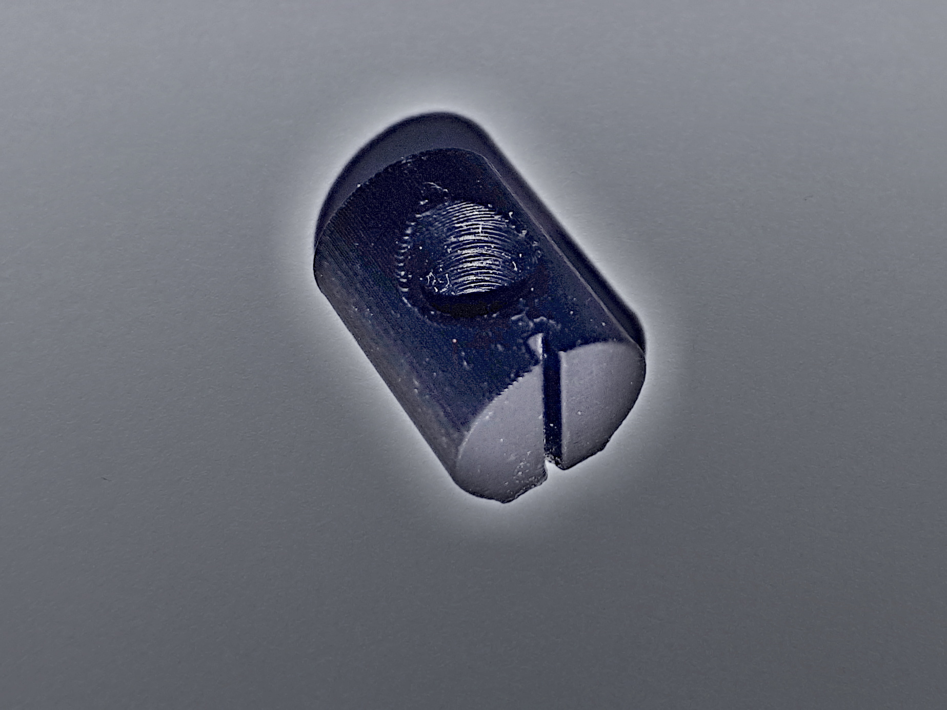

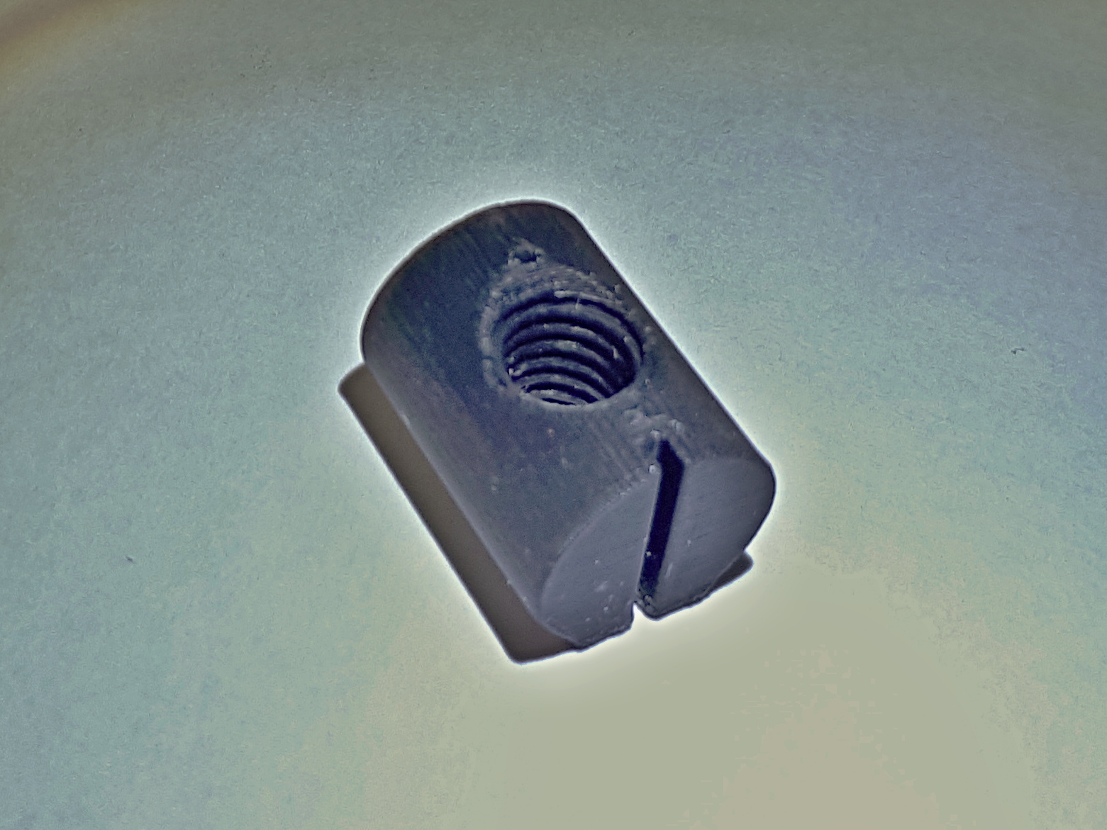

Luxus.

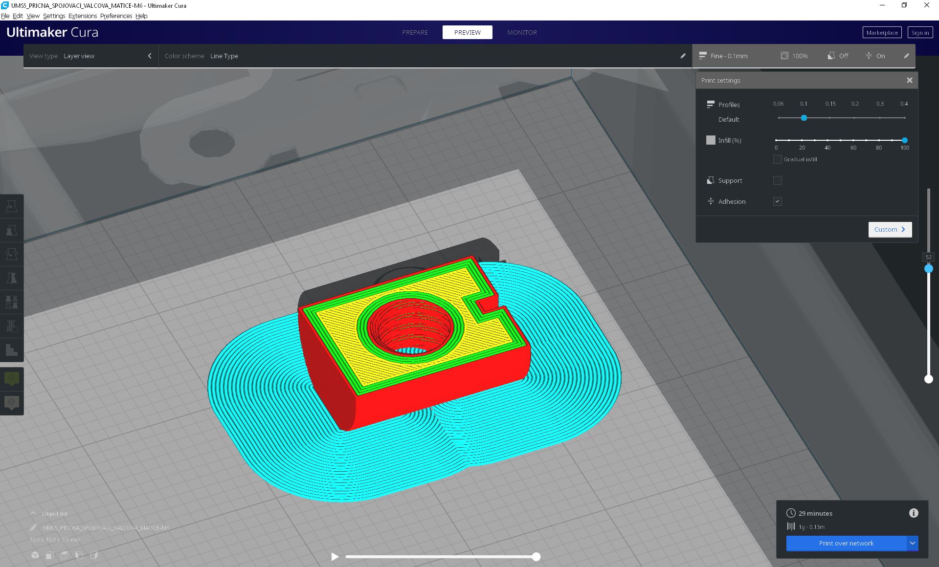

Napadá mě, že ta dráha kolem má občas i své výhody. Stává se, že tiskárna netiskne hned od první chvíle ale pár cm tisku jde na prázdno. Proud výtisku tak má čas se ustálit a stupnice je pokaždě vytisklá celá.
Poznat to u malých výtisků, kde se občas nevytiskne ani adheze kolem objektu. To je ta modrá dráha kolem matice M6. Tisk tady trval 29minut při 0,1mm vrstvě a 100% výplni tisku.

Ja mam na ose X dva nezavisle voziky s extrudery, pred zacatkem tisku nebo po delsi prodleve mezi vymenou extruderu si trochu odplivne do odpadni nadoby ktera je mimo tiskovou plochu, takze pak tiskne pekne od zacatku. Kdyz neni extruder aktivni, tak odjede vozik s tryskou nad silikonovou ucpavku a tak z nej nic nevyteka. To odplivnuti dela jen kdyz se dyl nepouziva - pak se automaticky snizi teplota at zbytecne nepece filament v trysce. Je to dobre kdyz napriklad tisknu podpory z jineho plastu a pak je treba dalsi 2hodiny (nebo do konce tisku) uz nepotrebuju.
