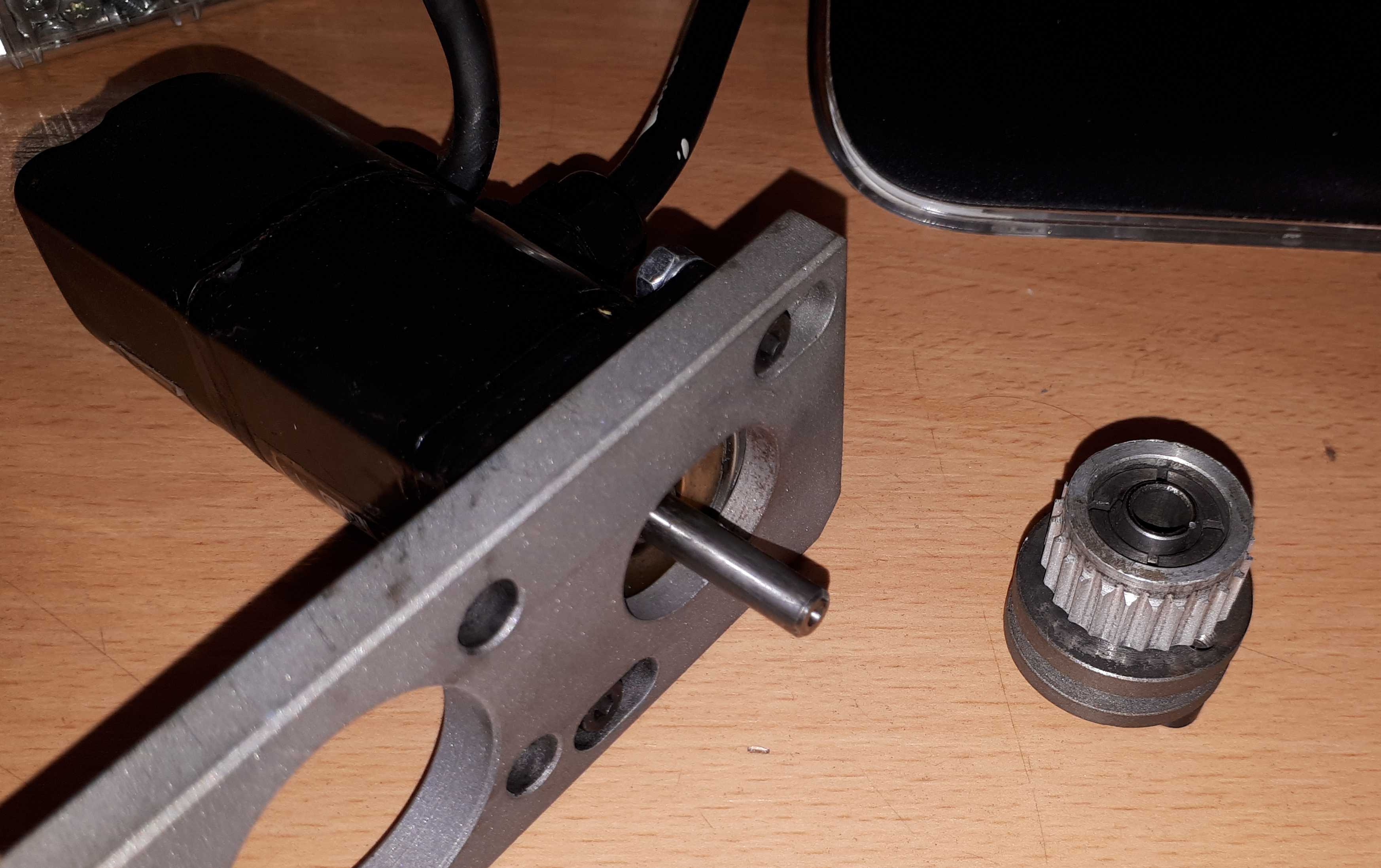

Teda nic ve zlým, kvůlivá jedný díře do řemeničky spousta stránek příspěvků. V reálu je to práce na 15 minut. Předvrtám, potom dotočím nožíkem viz citace, tím to mám pěkně vycentrovaný a když jsem skoro na průměru, začnu ubírat po stovečkách a měřím rovnou tou osičkou na těžce vsuvně. Pak už stačí na prasáka na brusce udělat na tý hřídelce plošku o kterou se opře červík z řemeničky a pokud chci bejt fakt precizní, tak to zalepím. Tohle hobby řešení je sice naprosto netechnické, ale precizně to funfuje. Mám to aplikované na řemenech od GT2 do HDT5.Pro jemné práce je pak toto:

ten výstružník bude do značné míry kopírovat šmajdavost vyhrubované díry
míra kopírování bude silně záviset na tuhosti upnutí, řezných podmínkách, souososti toho výstružníku s obrobkem atd atd
tj. ideálně projet díru nožem, tím se srovná házení a pak stružit na přesný rozměr
Ona ta spousta stránek má nějakou genezi a není jen o jedné díře do řemeničky, já jsem za ně rád. Čistě soustružit více méně přesně tak, jak píšeš, jsem to chtěl, jenže se bohužel ukázalo, že můj support má takovou vůli, že prakticky nemám šanci. Takže jsem se opět vrátil v myšlence pořídit výstružníky, což je do budoucna stejně nejlepší. Přesto díky.lubbez píše: ↑12. 9. 2020, 9:56Teda nic ve zlým, kvůlivá jedný díře do řemeničky spousta stránek příspěvků. ...Pro jemné práce je pak toto:

Ty mas teda pevnu volu.
Ja som to vysustruzil, remenicmu nahrial, natrepal tam a hotovo. Je pravda ze hlinikova, ale drzi ucel splnilo, ta druha co je na hriadelke, uz som raz musel dotahovat cervika.
Tak ze urobit, aby to chodilo a nie riesit ako to spravit, dajako to bude.

Tak mne napadá Tomíku co si takhle pořídit na ten suport odměřování - tím bys ty vůle korigovat - přinejmenším bys znal jeho přesnou polohu.Thomeeque píše: ↑13. 9. 2020, 10:52 ........................
Co ty na to?
Na příčném posuvu je vyježděné nebo špatně zgenerálkované vedení, nedá se rozumně vymezit, takže se nemůžu spolehnout na nastavený úhel (nůž nejede po přímce, ale po nedefinované vlnovce s rozptylem zhruba 10 stovek /podle místa/). V tom by mi bohužel odměřování nepomohlo.
Za této situace bych požádal někoho z fóra, ať mi tu dírku udělá. Samozřejmě jsem celé vlákno četl, ale přijde mi spíše pro profi použití - viz svěrmá spojka. Nejen, že i zde se předpokládá kvalitní obrábění, ale cenovka taky vůbec nepotěší. Lisovat jde pouze pokud je osa motoru průchozí, ale opět to je docela náročné. Svěrákem uděláš "křiváčka", to už mám taky za sebou
Skúšal si hýbať suportom aj bez skrutky? Mne šiel od začiatku nožový suport na sústruhu strašne ťažko, aj keď som mal klinovú lištu dosť voľnú. Po pritiahnutí lišty som s ním skoro nemohol pohnúť. Neriešil som to, keďže kužele často netočím. Nakoniec som zistil, že to zadrhávanie suportu je spôsobené vyosenou maticou, ktorú už niekto menil. Po opravení matice suport chodí ako nový - vôľa pri kývaní rukou menej ako stovka a stále ide ľahko.Thomeeque píše: ↑13. 9. 2020, 1:14 Na příčném posuvu je vyježděné nebo špatně zgenerálkované vedení, nedá se rozumně vymezit, takže se nemůžu spolehnout na nastavený úhel (nůž nejede po přímce, ale po nedefinované vlnovce s rozptylem zhruba 10 stovek /podle místa/). V tom by mi bohužel odměřování nepomohlo.
Ak to ide ťažko a s vôľou aj bez skrutky, tak by som na pár miestach zmeral rybinu mikrometrom cez nejaké presné valčeky, napr. stopky z fréz a hneď budeš vedieť na čom si.

Díky za tipy. Chtěl jsem to prověřit a pak dát vědět, ale zatím jsem se k tomu nedostal.turnigy píše: ↑13. 9. 2020, 5:14 Skúšal si hýbať suportom aj bez skrutky? Mne šiel od začiatku nožový suport na sústruhu strašne ťažko, aj keď som mal klinovú lištu dosť voľnú. Po pritiahnutí lišty som s ním skoro nemohol pohnúť. Neriešil som to, keďže kužele často netočím. Nakoniec som zistil, že to zadrhávanie suportu je spôsobené vyosenou maticou, ktorú už niekto menil. Po opravení matice suport chodí ako nový - vôľa pri kývaní rukou menej ako stovka a stále ide ľahko.
Jinak tedy mikrometr bych měl, ale měrky na proměření vnitřní rybiny ne.
ahoj.
resim aktualne to same a urcite pouziju dremel_plosku a cervika + pripadne loctite, jak doporucil lubbez, diky
ted pri prolejzani supliku s poklady jsem nasel tohle reseni, viz fotky. jen nevim kde se to da sehnat.
oska 6mm, svorny vnitrek 15mm, remenice 22mm. to je porad malinkaty a celkem elegantni.

Zoberies blby kus hlinika das do sutruhu vyosis suport osustruzis kuzel, vrtnes 6dieru do patricnej hlbky, na konci urobis zavit M5 napr. Upnes tu remenicu suport uz mas nastaveny tak vysustruzis ten kuzel do remenice. Bud slepu dieru alebo pouzijes podlozku. Nasadis na osku motora zaskrutkujes M5 skrutku s maticu, tou maticu potom vtiahnes kuzel do remenice, oala hotovo. Ked chces byt precizny, do remenice urobis m6 zavit, a tymto zavitom potom vies pekne stiahnut remenicu z kuzela.
