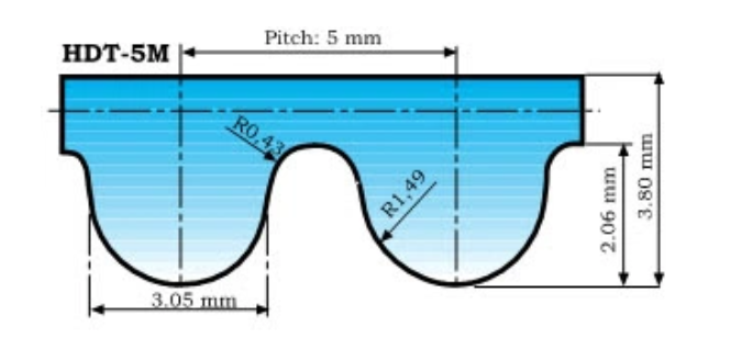

Hledám profil HTD řemenice jde mi o výkres z normy.
Příspěvky: 3611
30. 9. 2020, 8:32
Pokud myslíš 5 :

Milan199 píše: 30. 9. 2020, 8:32
Ale tohle je profil remenu, ne?
A mam jako nestrojar pocit, ze se profil remenice nejak definovane meni podle polomeru remenice, de facto tedy podle poctu zubu. To kvuli "priblizovani zubu" remenu k sobe podle polomeru ohybu.
Kdysi jsem hledal ty profily taky, moc se mi nedarilo, ale tohle mi utkvelo v pameti - mozna blbe ...

Profil "zubu" řemenu se nemění a pokud budeš "pokládat" jeden zub vedle druhého na výpočtový průměr řemenice, dojde ke korekci zubu řemenice z principu.

Já jsem o dělal podle tohoto výkresu...
32g024020_right.dwg
(331.62 KiB) Staženo 200 x
32g048020_right.dwg
(346.57 KiB) Staženo 192 x

Jen doplním tady je postup jak to nakreslit.
https://capolight.wordpress.com/2018/06 ... n-360/amp/
No a nebo se dá použít program Mitcalc
www.mitcalc.com
Je to Excelu a umí to dělat výpočet Oz. Kol řemenu a podobně a hlavně to umí i vyexportovat data pro CAD jako je Solidworks a podobně.
