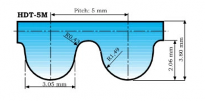

Hledám profil HTD řemenice jde mi o výkres z normy.
Příspěvky: 3704
Příspěvek 30. 9. 2020, 8:32
Pokud myslíš 5 :
lapa
medaile za lepsi forum
Příspěvky: 3153
Registrován: 6. 5. 2009, 7:18
Příspěvek 30. 9. 2020, 8:41
Milan199 píše: ↑30. 9. 2020, 8:32
Ale tohle je profil remenu, ne?
A mam jako nestrojar pocit, ze se profil remenice nejak definovane meni podle polomeru remenice, de facto tedy podle poctu zubu. To kvuli "priblizovani zubu" remenu k sobe podle polomeru ohybu.
Kdysi jsem hledal ty profily taky, moc se mi nedarilo, ale tohle mi utkvelo v pameti - mozna blbe ...
Příspěvky: 3704
Příspěvek 30. 9. 2020, 9:48
lapa píše: ↑30. 9. 2020, 8:41
Profil "zubu" řemenu se nemění a pokud budeš "pokládat" jeden zub vedle druhého na výpočtový průměr řemenice, dojde ke korekci zubu řemenice z principu.
