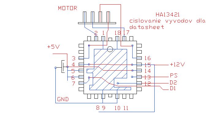

25. 7. 2007, 7:07
Je to integráč, ktorý potrebuje priviesť 3 vstupy. Na 1.a2. sú to dva signály vzájomne fázovo posunuté o 90 stupňov (nastavenie fáz-smer otáčania). 3-tí je tzv. úsporný na energiu, ktorý pri napetí +12V krokuje a pri +5V zostať v pozícii.
navi4444
Příspěvky: 17
Registrován: 7. 2. 2007, 6:18
4. 8. 2007, 2:23
HA13421 sa mi podarilo ozivit pomocou jednoduchého programu, ktory som napisal v pascale a dva vstupi P1 a P2 ovladam cez LPT a 74LS14. Na PS som priviedol +5V. Pre pripadneho zaujemcu v prilohe posielam zapojenie IO, ktory mam zo starej 5,25" disk.mechaniky aj z krok.motorom. Nebolo to celkom jednoduche, lebo moj IO napriek datasheetu je puzdre s 28 vyvodmi.
Ak by mi niekto vedel poradit ako napojit DIR a STEEP, nejaky sikovny translator, bol by som povdacny.

4. 8. 2007, 2:32
Tu je v predchadzajucom prispevku spominany subor v jpg.

8. 8. 2007, 10:42
Ako translator pre HA13421 som skusobne pouzil zapojenie prevzate z adresy: http://home.att.net/~theremin1/Circuit_ ... _motor.htm
kde som pre CLOCK a DIR priviedol impulzy z KCAM a do HA13421 ako D1 a D2 priviedol vzstupy Q1 a Q13 z CD4013, podla uvedenej schemy. Popisane zapojenie funguje. Prosim o Vase nazory.
