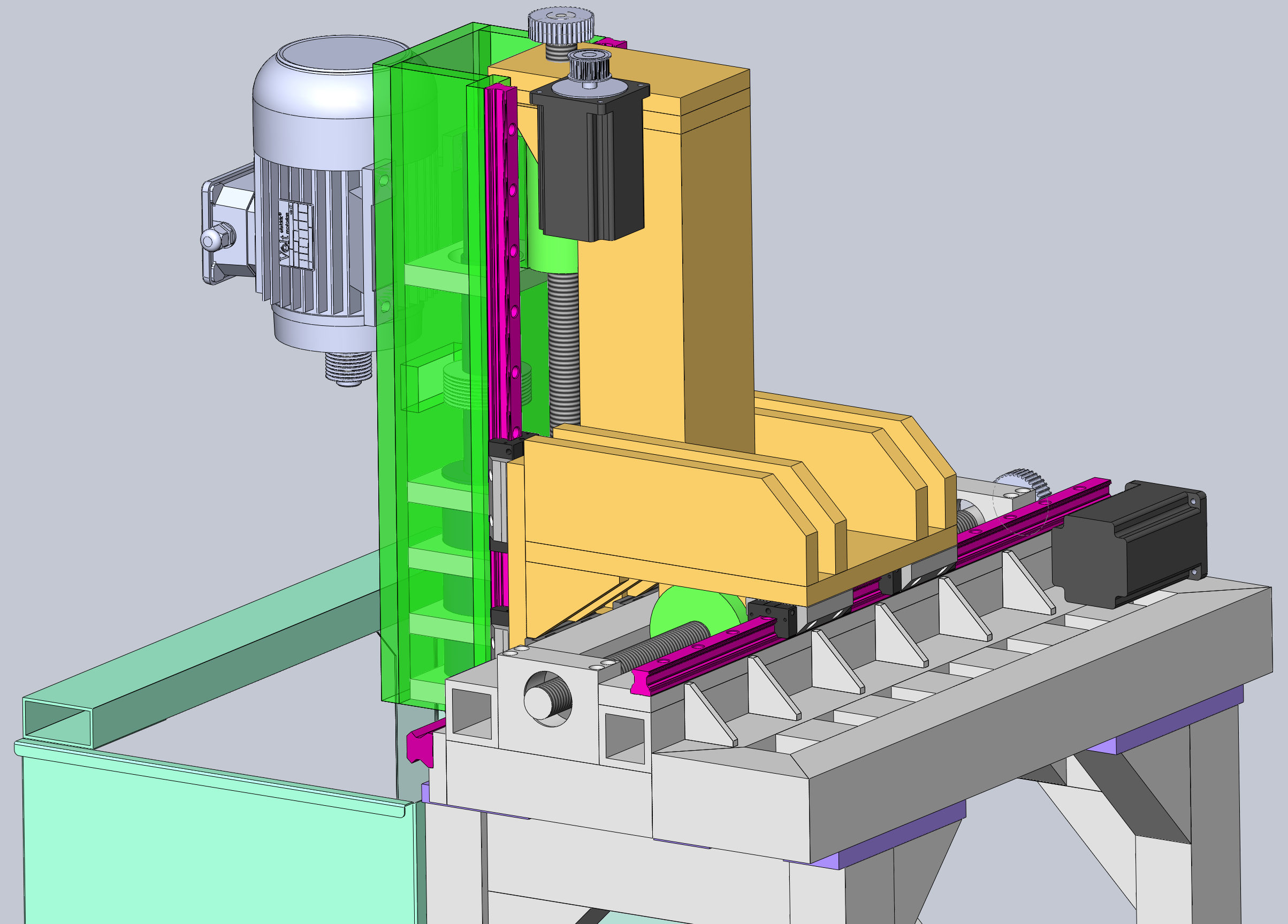

Příspěvek 12. 10. 2020, 7:07
(těžce) hrubý nástřel :
*trochu jsem podcenil celkovou výšku (takto to jezdí 1cm od stropu)
počítám s pevným rotačním zásobníkem na 10 nástrojů *snad to bude stačit
(největší pr. nástroje mám 175mm - měl by se tam vejít )
pohon vřetena 3f motor 3 ...4 kW

Pěknej bastl. Jen ten posuvovej šroub máš snad trochu předimenzovaný a konstrukcně pojezdový rám zase poddimenzovaný na tak výkonné vřeteno. No možná to zvládne do hliníku i 0,5mm hloubku u 50mm hlavičky. To uložení kolejnic na příčné ose se mi moc nelíbí.
Ten výměník by bylo dobré, kdyby vyjížděl ze zadeklované budky, jinak bude plný špon. Nebo vymyslet nějakou roletu, co se spustí před výměnou.

Zkoušel jsi prověřit geometrii toho, co už máš postaveno, jestli se to nehýbe?

ps. pojezd: jekly jsou ve skutečnosti účka svařená k sobě (jedna stěna je 8mm druhá 6mm)
samozřejmě ten vršek přijde poladit na tuhost, je to tam jen rychle naházený, abych měl představu, kam se mi vejdou šrouby a pohony ...
ps. určitě to nestavím abych vyráběl 0,5mm prach a to ještě z hliníku :D :D :D
*musíš si trochu představit celkové proporce (rozměry stroje) z těch obrázků to vypadá jako nějaká hračka na stole - tohle zabírá 1/4 místnosti až ke stropu

pohon vřetena bych chtěl udělat 2 rychlostní, s převodem do pomala 3x , 0-500 ot./min(s tím že přes fr. měnič to bude rozsah 0 až 1000 ot./min / "60Nm" (pro 3Kw motor 1450 ot/min)
druhý stupeň bude do rychla 1,4x řekněme použitelný rozsah 1 až 4 tis ot/min 12Nm
nejjednodušší by bylo použít 2rychlostní motor, ale ten asi neseženu, tak budu něco muset vymyslet
(pro 4Kw motor by měl první stupeň slušných 90Nm a druhý 18Nm )

Příspěvky: 7202
Příspěvek 12. 10. 2020, 5:35
proč máš ten portál tak překombinovanej ? a to vřeteno je zbytečně hodně předsazený . idealně by bylo mít osu vřetene mezi vozíky portálu .

packa píše: ↑12. 10. 2020, 5:35 proč máš ten portál tak překombinovanej ? a to vřeteno je zbytečně hodně předsazený . idealně by bylo mít osu vřetene mezi vozíky portálu .
osa vřetena je aktuálně 114mm před koncem aktivní části vozíků a je to z důvodu, že jsem chtěl obrábět na konci stolu hřídele upnuté svisle k V bloku - (to na klasické CNC konstrukci není možné)
nicméně dík za postřeh - možná to posunu - uvidím
ps. (vozíky jsou na kolejnice 500mm od sebe a osová vzdálenost k druhé kolejnici je 570mm * portál je osově taková krychle 500x570x500 )
