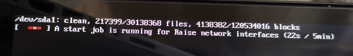

U startu PC to cosi píše a odpočítává se 5min?

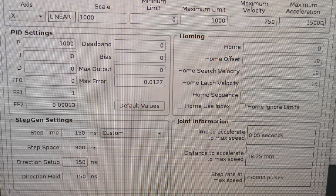

Nastavení serva je snad OK, počítám že "scale" je počet pulzů/mm.

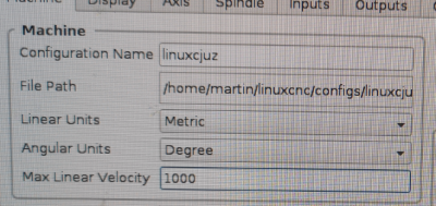

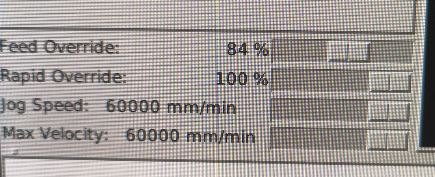

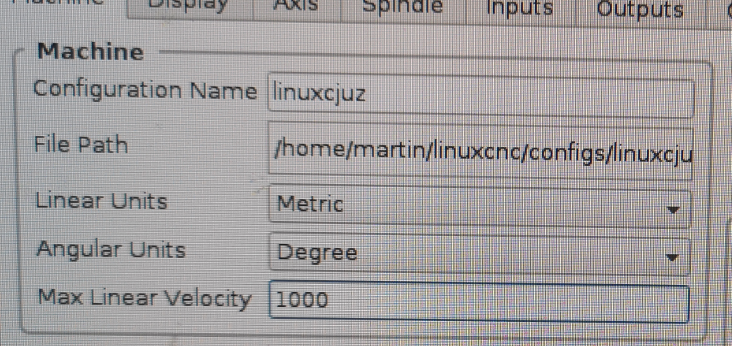

Jenže nerozumím co nastavuje to číslo velocity (m/min?), mělo by určovat maximum stroje tedy i při chodu více os dohromady

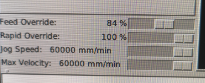

Jenže zde mi to pak ukazuje 60m/min což nechápu kde se to vypočítalo.
A nejlepší by bylo vidět spíš mm/s (tedy pro mě) ale zda se to dá někde změnit nevím.

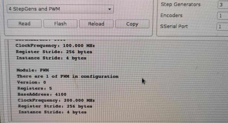

Nastavení PWM vřetene není funkční, hlásí to chybu tak to mám zatím v komentu
# Spindle
# setp hm2_7i96.0.pwmgen.00.output-type 0
# setp hm2_7i96.0.pwmgen.00.scale [SPINDLE]MAX_RPM
# setp hm2_7i96.0.pwmgen.pwm_frequency [SPINDLE]PWM_FREQUENCY

Cjuz píše: 29. 11. 2020, 4:34 U startu PC to cosi píše a odpočítává se 5min?
Tohle se mi stávalo, když jsem měl blbě nastavené síťovky. U mě se chovalo jakoby tak, že se to snažilo připojit se na síťovku, kde je MESA. Hoď sem současné Tvé "ip a".
Cjuz píše: 29. 11. 2020, 4:34 Jenže nerozumím co nastavuje to číslo velocity (m/min?), mělo by určovat maximum stroje tedy i při chodu více os dohromady
Cjuz píše: 29. 11. 2020, 4:34 Jenže zde mi to pak ukazuje 60m/min což nechápu kde se to vypočítalo.
Cjuz píše: 29. 11. 2020, 4:34 A nejlepší by bylo vidět spíš mm/s (tedy pro mě) ale zda se to dá někde změnit nevím.
V HALu jsou jednotky mm/s a v prostředí AXIS mm/min. Nevím zda to lze v AXIS změnit.

Cjuz píše: 29. 11. 2020, 4:34 Nastavení PWM vřetene není funkční, hlásí to chybu tak to mám zatím v komentu
# Spindle
Máš v MESA kartě správný firmware, který umí PWM? Zkus co Ti vypíše:
Kód: Vybrat vše
mesaflash --device 7i96 --readhmid

Díky zz912 mě došlo jak to je s tím PWM
Už to chyby nehlásí, nahrál jsem tam správný firmware
Akorát jak udělat abych mohl rychlost nastavovat v ovládacím menu nevím, zatím je tam jen zapnutí vřetene.

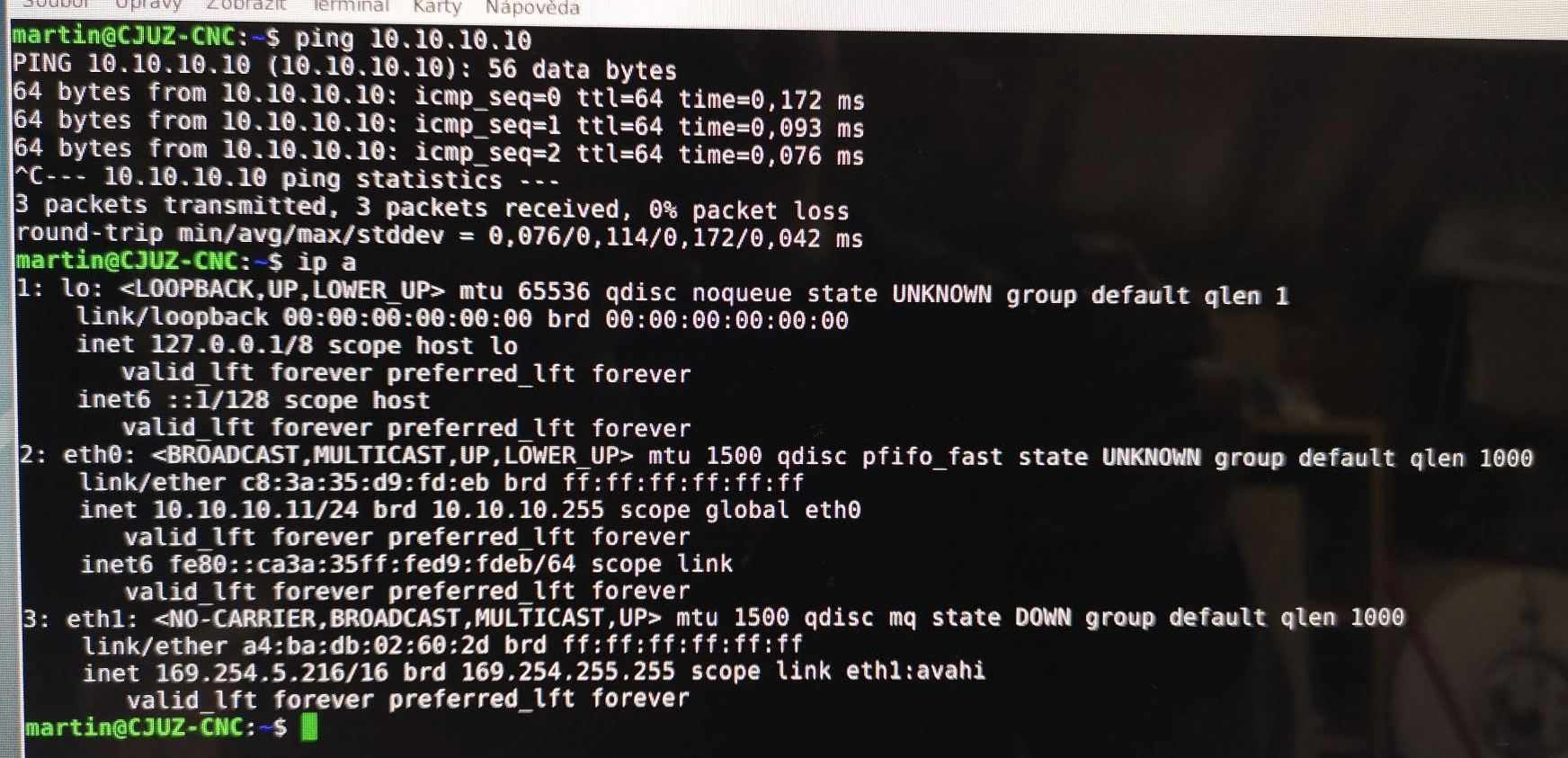

linux ip a píše tohle
v PC jsou dvě síťovky, ta na desce je KO, ale když jsem ji vypnul v setupu desky nějak se mi nedařilo rozjet tu druhou.
prcek
Příspěvky: 692
29. 11. 2020, 8:00
Cjuz píše: 29. 11. 2020, 7:34
Problem je s eth1 - snazi se ji nahodit. Nekde ve sprave pripojeni zakazat automaticke nahazovani by mohlo stacit (zalozka general a nejake connect automatically when available zaskrtavatko, nebo tak neco)
zz912
Příspěvky: 1649
30. 11. 2020, 7:39
prcek píše: 29. 11. 2020, 8:00
Nebo jestli není nějaká volba zakázání v Biosu.

prcek
Příspěvky: 692
30. 11. 2020, 10:56
zz912 píše: 30. 11. 2020, 7:39
Vzdyt pise, ze kdyz ji vypnul v Biosu, tak se mu nepovedlo tu druhou rozjet (proc je jina otazka).
