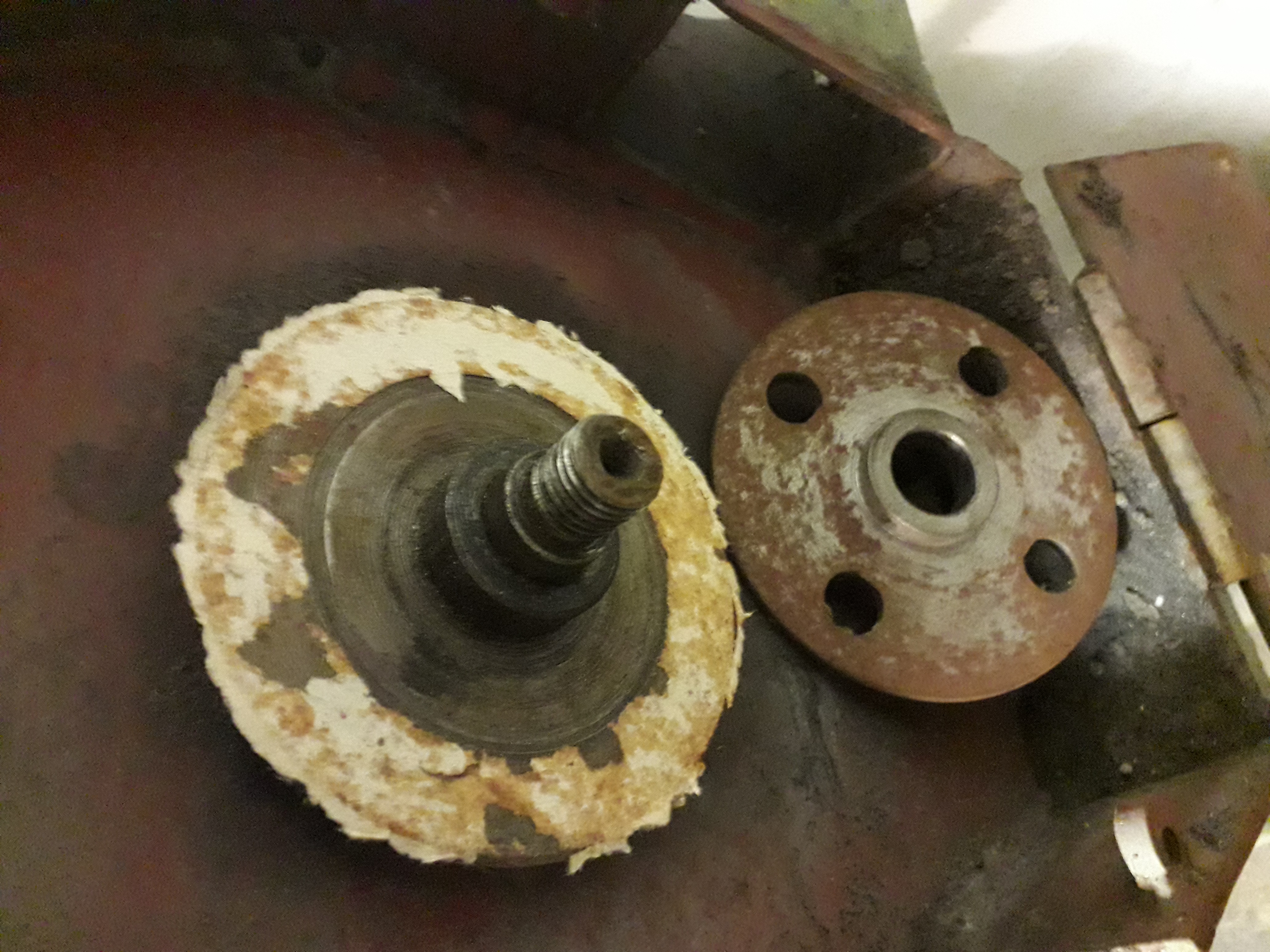

Dle manuálu k brusce BAD20 mel byt na prave strane nasazuen kotouč s vybranim 200x32x32-110x20. Nedavno jsem dostal několik novych kotoučů bez vybrani 200x32x32. Bohuzel tyto kotouce uz neupnu (matice by drzela cca na dvou zavitech a ani by se neschovala pod kryt kotouče.
Napadlo me vyrobit novou vnejsi prirubu kotouce, ktera by v sobě mela zavit. Pak uz by nezavazela matice a zavit by drzel po cele delce. Je to blbost?

Na tom kotouči s vybráním se brousí z boku ne na průměru .Opravdu ti stojí za to riskovat že se ti nepodaří přírubu díky tření na velkém průměru dotáhnout a při povolení ti může nabít obličej nebo zkurvit třeba hřídel. Kotouče na inzerci stojej pár korun a za jak dlouho ho jako amatér sežereš? Myslím že vymejšlíš pí...y.

S tim povolovanim máš pravdu. Seženu co tam má být. Dík

Jak píše fmodel, takovou věc bych rozhodně nedělal, je to o hubu.
Prosím můžes mi vyfotit ty příruby jak je to tam poskládané - vnitřní, vnější přírubu + případné vložené mezikroužky, pravou i levou stranu? Koupil jsem před časem tady BAD20S a nejsem si jistý, zda to co tam mám jsou originály. Díky moc.

Mam tam jen vnitrni a vnejsi podlozku, vnejsi podlozka urcite neni original , sirka bočnice asi jen cca 2mm, vyrobim ale masivnější. Fotky pošlu v průběhu tydne

Tady jsou slibovane fotky prirub, zadny krouzek tam neni. Jen leva a prava priruba s osazenim

Děkuji za fotky, já to mám takto:
Jedna strana s mezikroužkem, vypadá, že dodatečně dodělávaným:
Druhá strana bez kroužku s větším osazením:
Matice byly totálně dobité, o víkendu jsem dělal nové.
