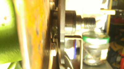

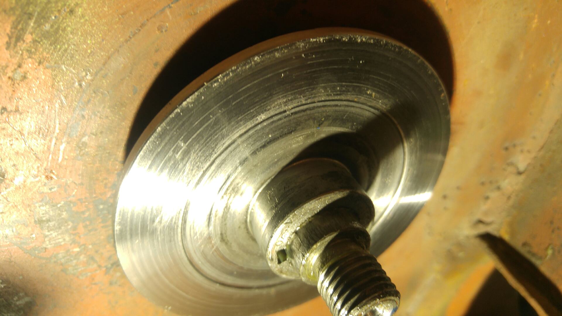

Mam tam jen vnitrni a vnejsi podlozku, vnejsi podlozka urcite neni original , sirka bočnice asi jen cca 2mm, vyrobim ale masivnější. Fotky pošlu v průběhu tydne
Mirra12
Příspěvky: 50
Registrován: 12. 5. 2018, 7:37
Příspěvek 8. 12. 2020, 5:25

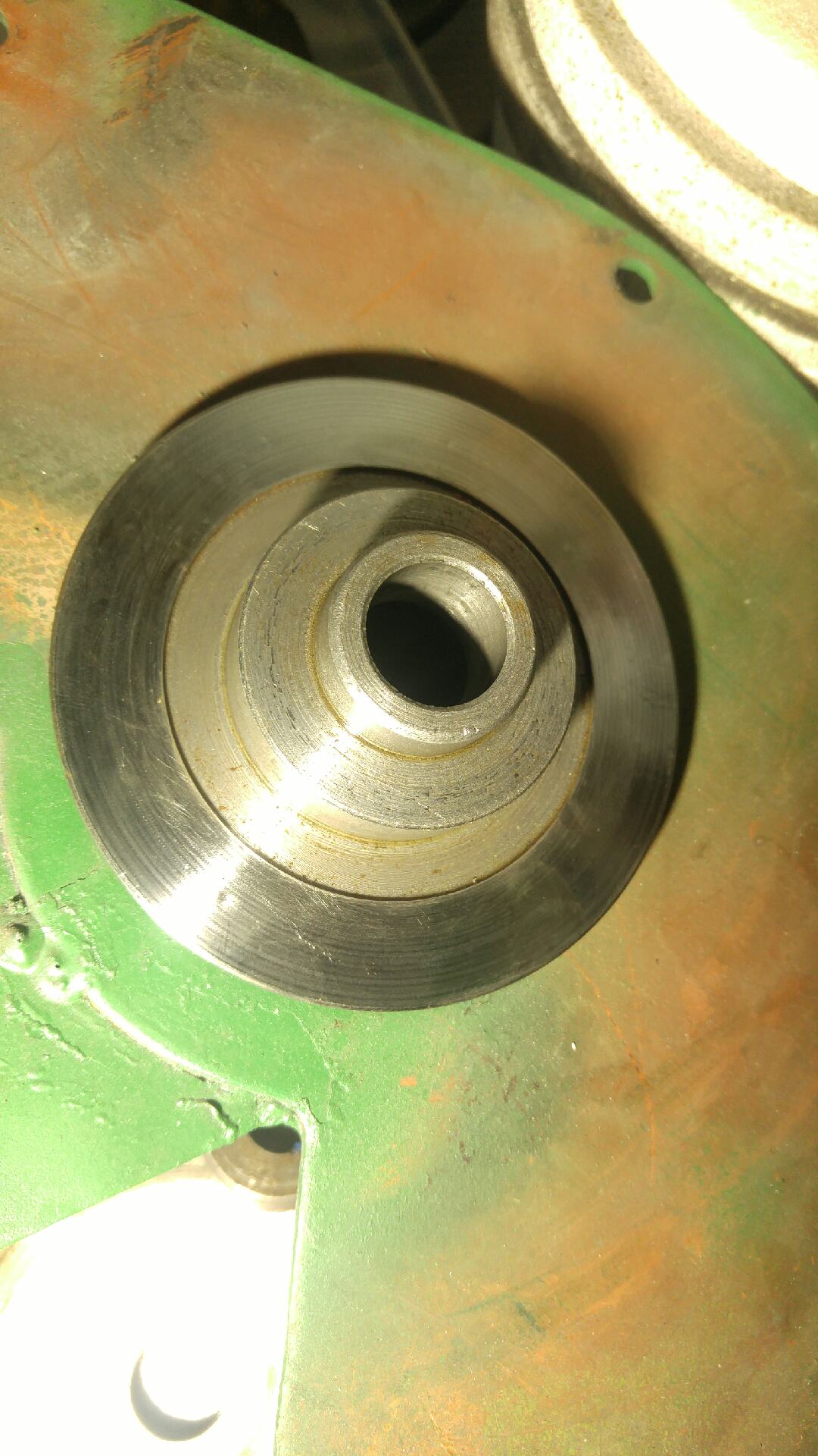

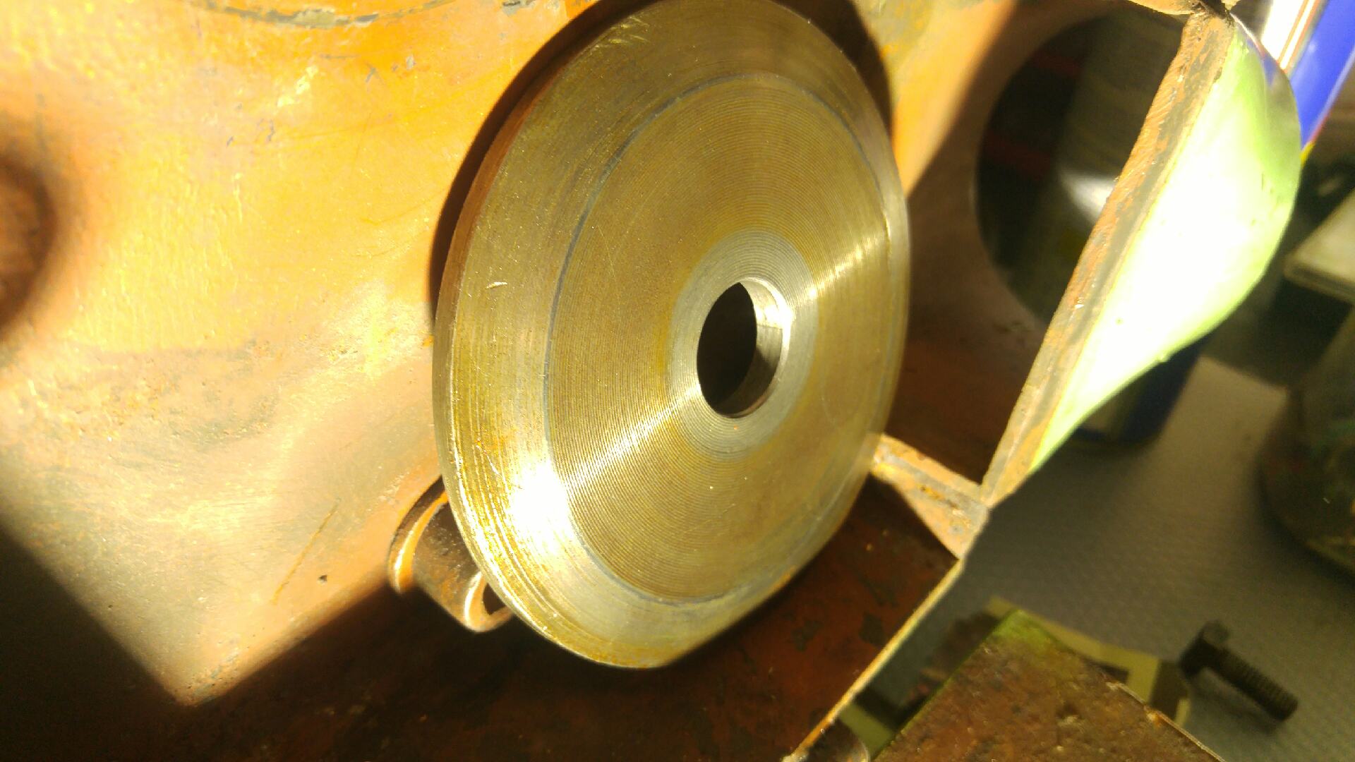

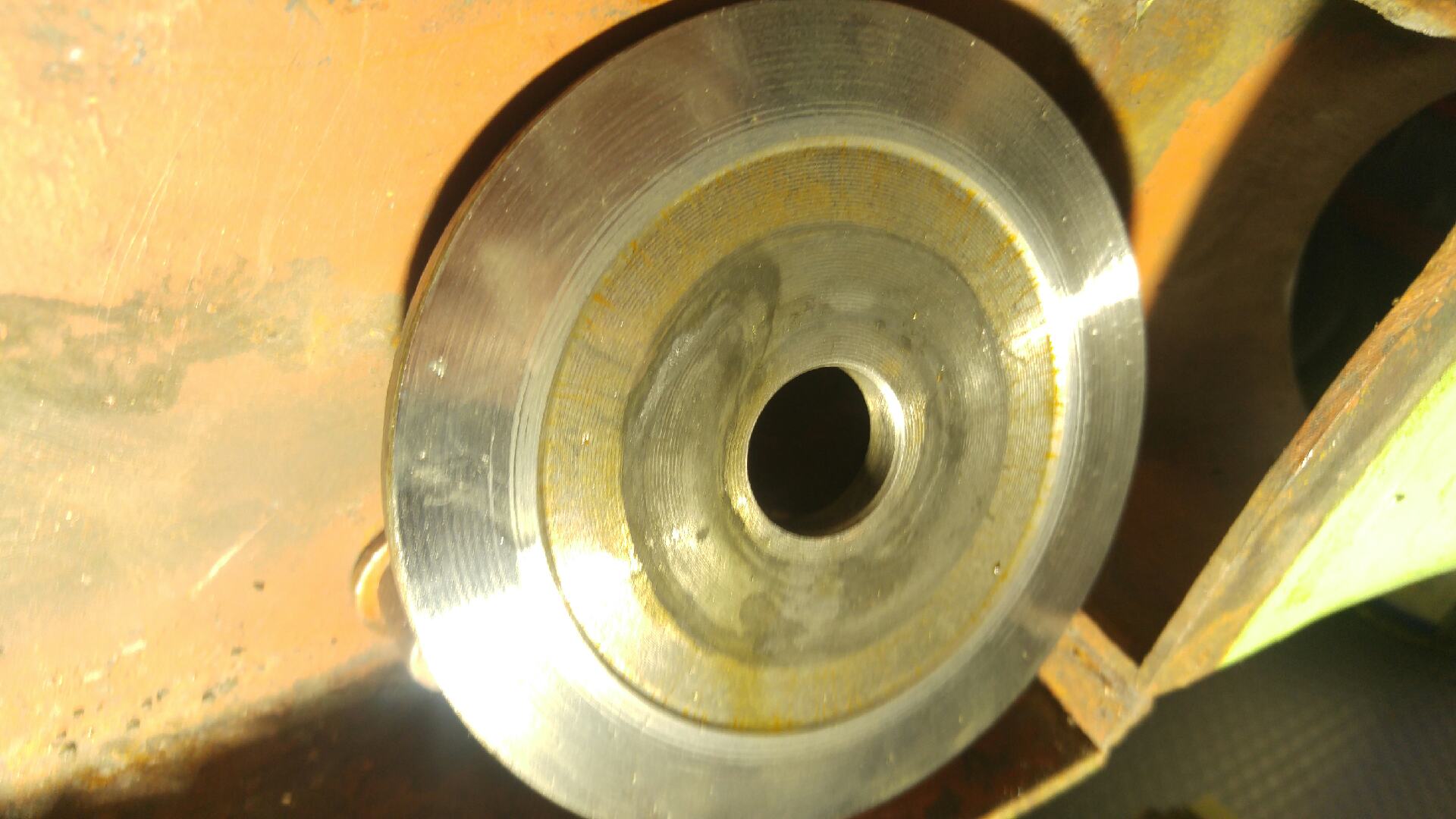

Tady jsou slibovane fotky prirub, zadny krouzek tam neni. Jen leva a prava priruba s osazenim

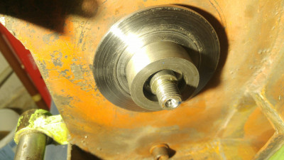

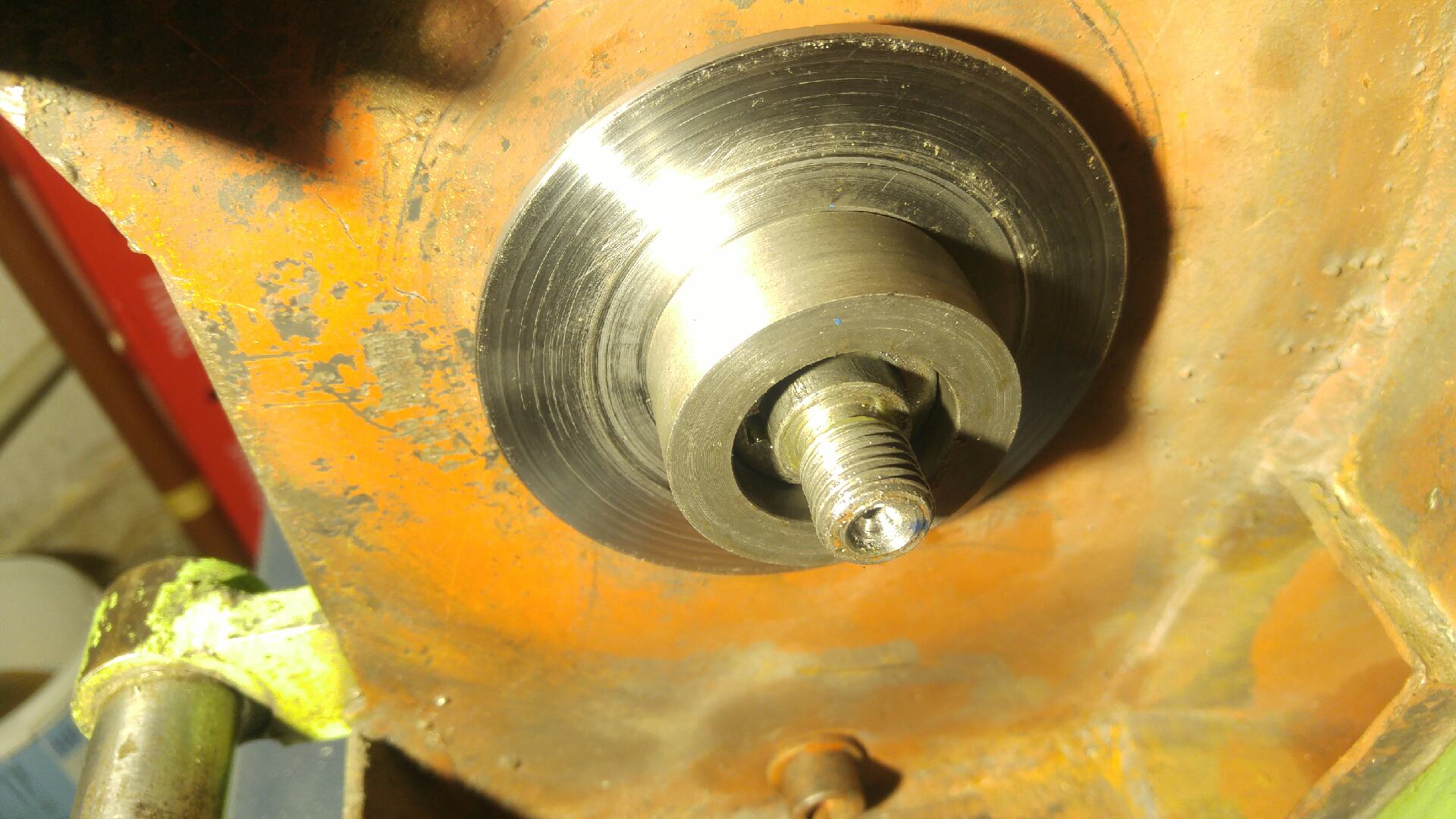

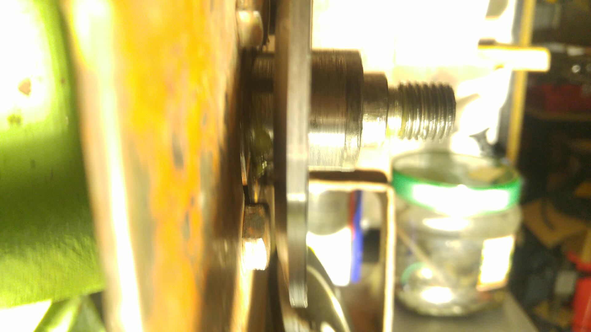

Děkuji za fotky, já to mám takto:
Jedna strana s mezikroužkem, vypadá, že dodatečně dodělávaným:

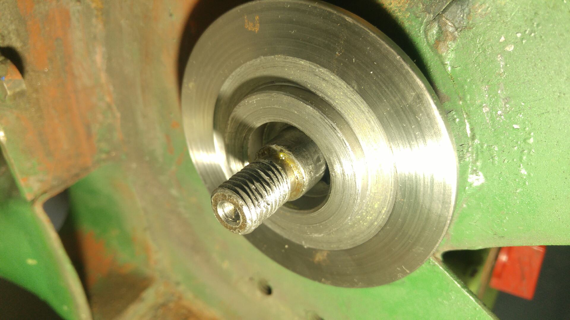

Druhá strana bez kroužku s větším osazením:

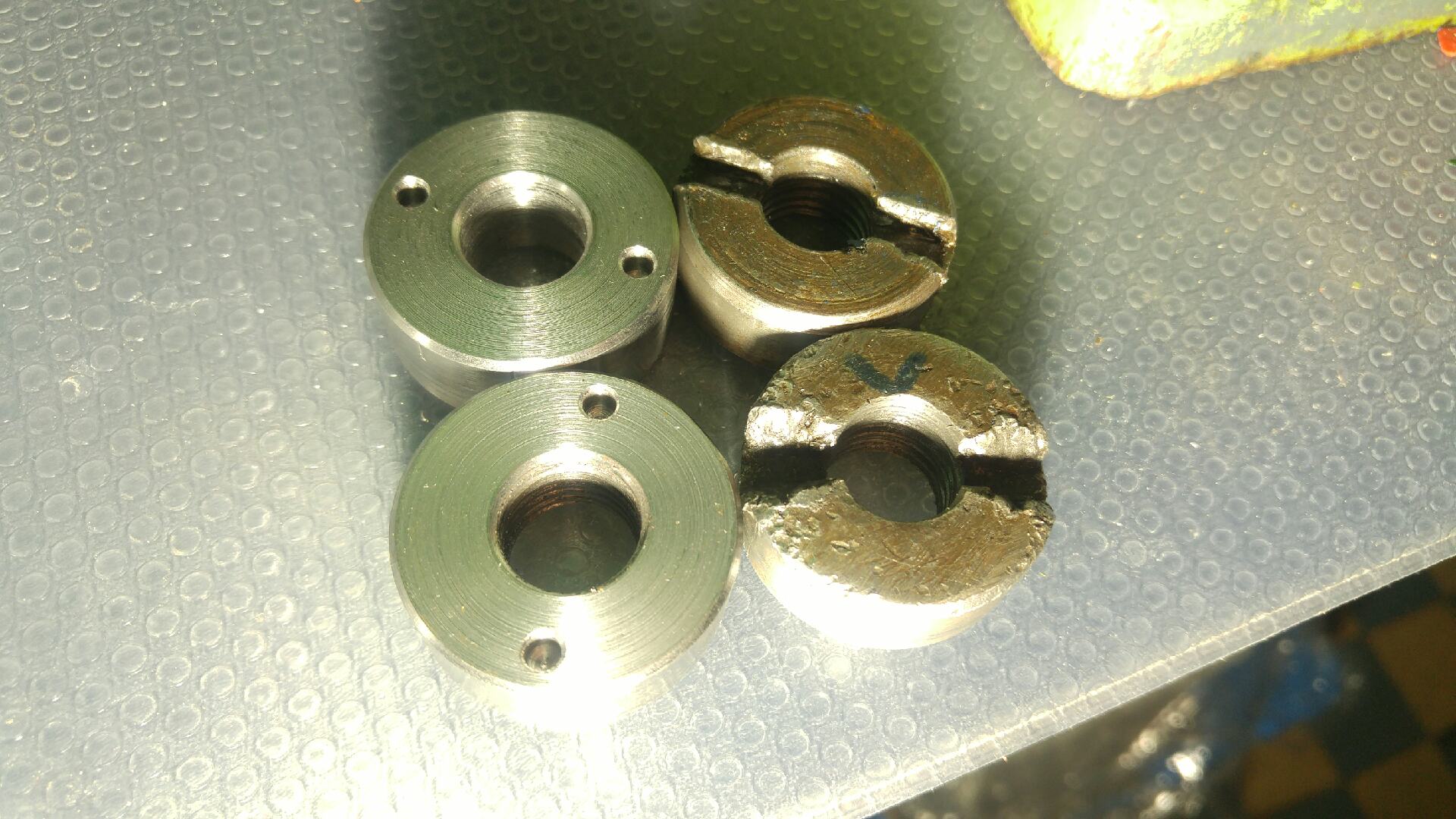

Matice byly totálně dobité, o víkendu jsem dělal nové.
