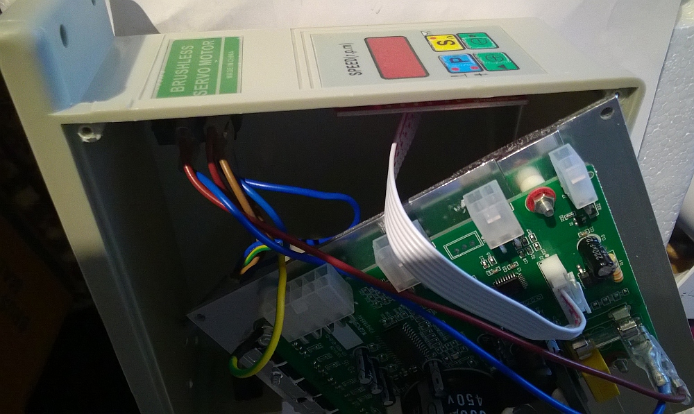

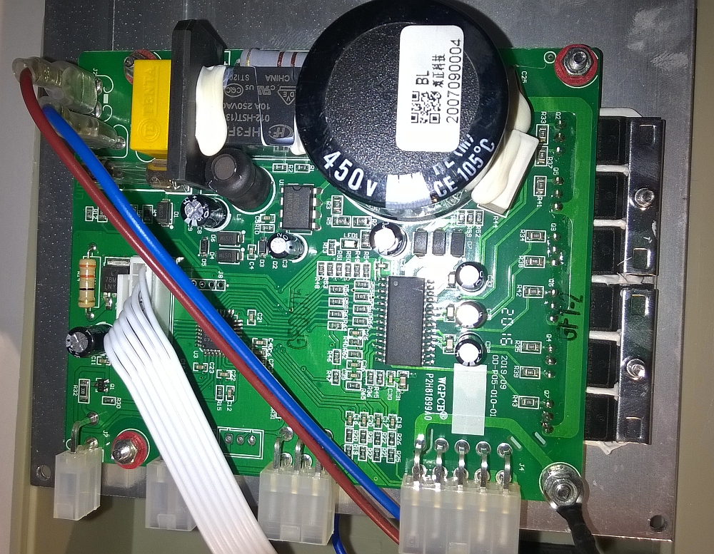

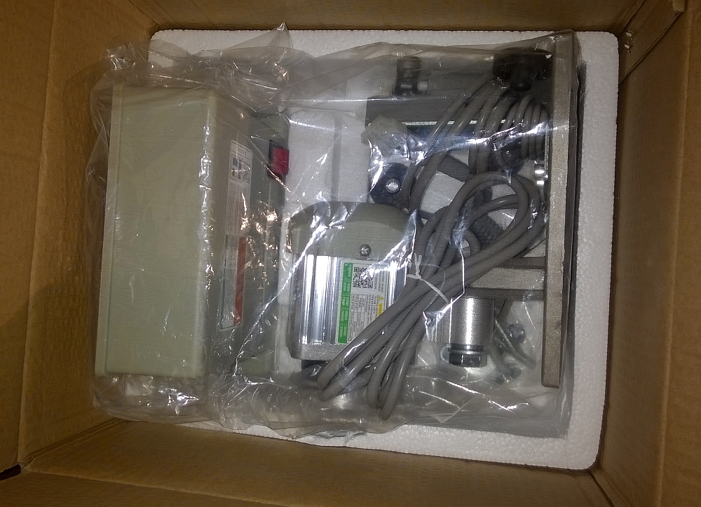

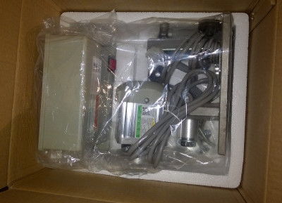

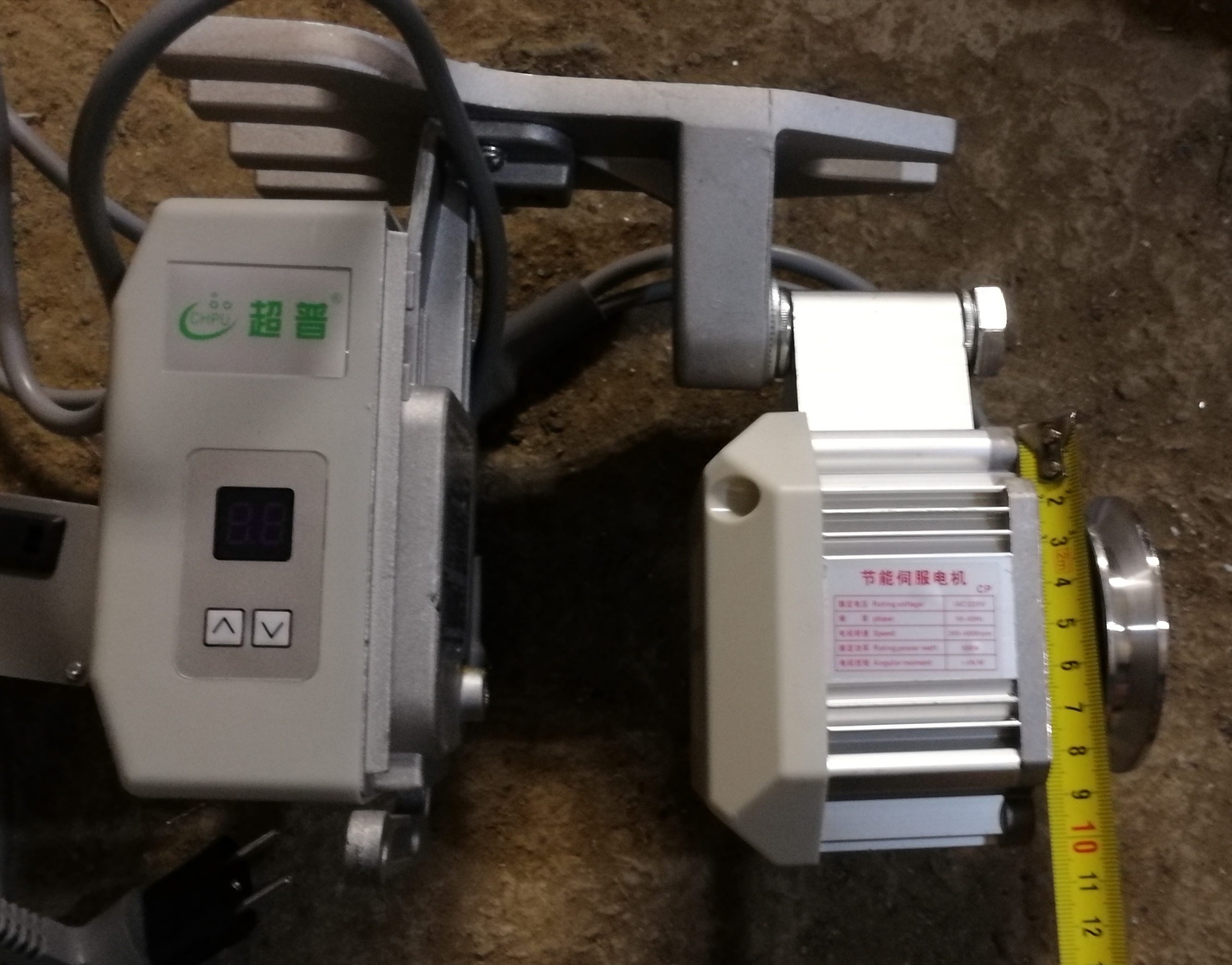

včera mi přišel ten pohon k šicímu stroji
přemýšlel jsem jestli to vůbec rozbalit a radši neobjednat ten původní ss motorek
nakonec jsem si řekl že to alespoň zapojím na stole naprázdno bez soustruhu a vyzkouším jak se to točí
líbí se mi to, je to pěkně mechanicky udělaný, až na pár nešikovných překladů dobře zpracovaný návod i v češtině
podle popisu je to AC servo, v návodu zakazují jiné použití než pro šicí stroj
z driveru vede do motoru jeden silový kabel a jeden od asi snímačů polohy kvůli zpětné vazbě a komutaci
ovládá se to pákou na bedně vedle motoru, ta drží mechanicky perem v neutrálu, na jednu stranu se to plynule rozbíhá od nuly do maxima, po uvolnění to zabrzdí okamžitě na 0, druhým směrem se neděje nic, v parametrech o tom něco píšou, moc jsem to nestudoval
průběh regulace otáček tou pákou je velmi strmý, lze ale dobře nastavit a udržet zvolené otáčky
motor je čtyřhranný asi 90x90mm (původní je pr. 83), a asi o třetinu kratší, za cenu nějaké úpravy převodu řemínkem to půjde dobře nacpat do původního prostoru
stejně kvůli otáčkám je třeba tam dát převod 1:1 místo původního 1:2
problém bude s umístěním driveru
na driveru se nastavují tlačítky max. otáčky, lze je nastavit od 300 do 3600, i na těch 3600 to běží velmi kultivovaně a tiše
má to sílu jako bejk
na hřídeli je Al klínová řemenice pr. asi 60, rukou v rukavici to za tu řemenici nelze zastavit ani při těch 300 ot/min (Frištenský možná jo
v parametrech asi lze nastavit rozběhovou a brzdící rampu
jestli půjde nějak šikovně nahradit tu ovládací páku něčím vhodným pro ten soustružek, tak to bude myslím výrazně lepší než ten původní pohon
vedou k tomu 3 dráty z driveru, někdo tu tuším psal že je v tom analogová Hallova sonda a leze z toho 0-5V
zatím jsem nad tím nebádal

Testone, když podržíš tlačítko P asi 2 nebo 3 vteřiny, tak se za první číslicí objeví desetinná tečka, Pustíš P a máš opačné otáčky!. Ovládání pákou jsem nahradil potenciometrem 5k. Při zapnutém motoru a s pákou v nulové poloze odměříš kde je plus a mínus. Na mínus jsem dal odpor 10k a na plus je potřeba odzkoušet odpor od 1,5 až do 2,2 k. Pokud bude odpor malý, tak se motor nezastaví. Nastavuju to pomocí odporového můstku, abych byl co nejblíže 0. Zbylý vodič je na jezdci potenciometru. Bylo by asi dobré použít potenciometr s vypínačem, protože motor se při vypnutí okamžitě rozeběhne, pokud potenciometr není v krajní "nulové poloze!!! ?Možná to nějak jde nastavit , nebádal jsem po tom.

A máš tam ten zobrazovač, nebo ne?
Mě leží 2ks 550W verze od léta v regále,
Otáčky mohu nastavit dvoje: (P1) 100-900 a (P2) 500-4500/min.

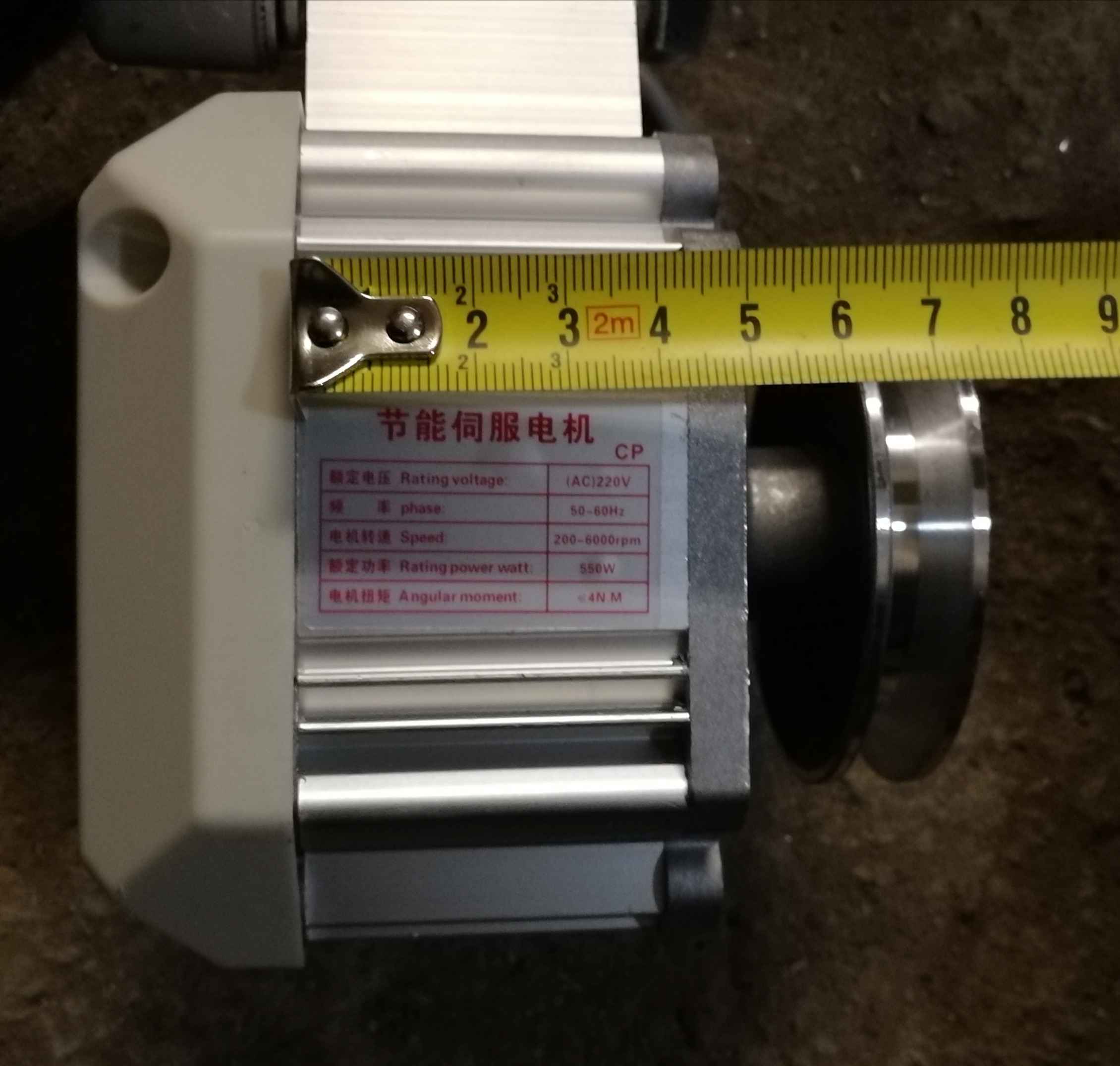

Tak chcel som nahradny motor na maly sustruh, z Cz, prisiel vsak ani 4Nm motorcek
Prilozim aspon rozmer motorceka.....

podle nazvu je to moment hybnosti, nikoliv kroutici moment

To je ten z Fillova odkazu?

Moment hybnosti by asi nebol uvedený v N.m.
