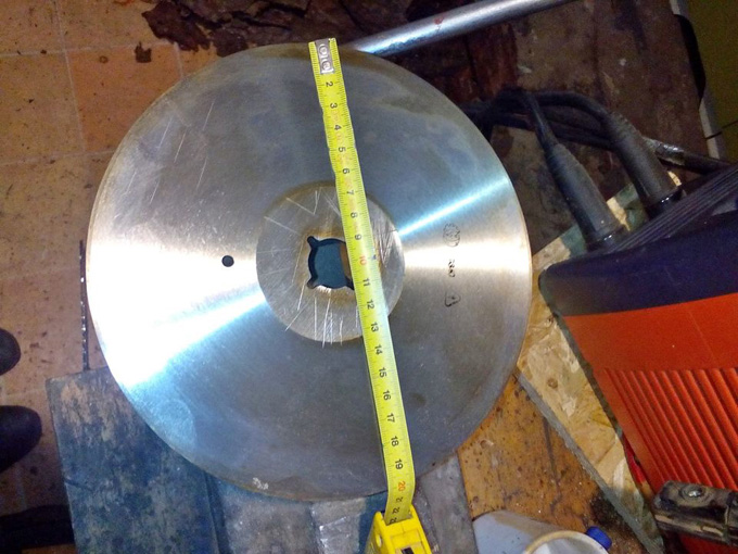

zvětšené otvoru u řezného kotouče
hooonza
Příspěvky: 5
Registrován: 7. 6. 2020, 10:44
21. 1. 2021, 2:47
Hezký den, mám kruhový nůž – viz foto a potřeboval bych zvětšit středovou díru. nyní má cca 20 mm a já bych potřeboval 30 aby se dal upnout do pokosové pily. Šlo by to třeba nějak na soustruhu nebo frézce? Nejméně přesná je asi varianta to vybrousit. Ale je to docela tvrdé, údajně RADECO nebo podobný materiál. Jsem z Vysočiny, klidně bych někam rozumně daleko zajel, příp. poslal. Díky za radu.
Příspěvky: 23179
21. 1. 2021, 2:49
Vyjiskrime,pripadne dratorez ideal
Cena se ti nebude libit.
Do pokosovky, jsi si jisty?
bronek999
Příspěvky: 521
Registrován: 6. 3. 2014, 6:50
22. 1. 2021, 4:01
Nebude jednoduchsie vyrobit novu prirubu do tej pokosovej pily?
Sajmon
Příspěvky: 469
22. 1. 2021, 7:03
z čeho to je?
kotouč tohoto typu jsme měli v práci na vzduchove pile, na kotouc pustena voda a rezali jsme pryžové hadice z epdm.
vlastne to byla velka pokosova pila, ale do nejake klasiky si to nedovedu predstavit, otacky na te "vodni rezacce" si nepamatuji.
hooonza
Příspěvky: 5
22. 1. 2021, 4:08
podle mě je to z pily na textil, podobné kotouče se používají i na řezání papíru, to právě chci zkusit, [drátořez jsem ani neznal (zas o něco chytřejší)], šlo mi o to zkusit nějakou rozumnou cestu, je to spíš takový pokus, kdy jsem teď řezal papírové tubusy a tímhle by to snad mohlo jít, klasický kotouč na dřevo hodně prášil a dost se tupil, tak uvidíme, asi nejjednodušší a dosažitelné bude to zkusit vybrousit, asi to nebude super přesné, ale jak píšu je to spíš pokus jestli to vůbec půjde, tak uvidíme
jova
Příspěvky: 2568
22. 1. 2021, 7:51
Jaký průměr trubky potřebuješ řezat a v jaké délce?
Ta trubka by měla rotovat. https://www.youtube.com/watch?v=78Xq2VmNspY
hooonza
Příspěvky: 5
23. 1. 2021, 7:58
jova píše: 22. 1. 2021, 7:51 Jaký průměr trubky potřebuješ řezat a v jaké délce?
To vypadá dobře a jednoduše. Řezal jsem cca 500 ks trubek, 100 délka, průměr 56, síla stěny 3,5 mm. Na soustruhu to řezat mě taky napadlo, ale říkal jsem si že bude hrozně trvat přendavání těch tubusů. Na tom videu je to elegantní a rychlé řešení. Soustruh nemám ale podobně by to třeba šlo ve stolní pile. Díky za tip.

LukasGunther
Příspěvky: 602
22. 3. 2021, 5:48
Něco podobného dělám sousedům Dinaz.
Na počkaní na CNC.
Prvně to dělal na drátu, Jak říkal Robokop. Ale já jsem šel kolem drátovky tak jsem jen kroutil hlavou proč. Vzal jsem kotouč upnuti + program 15 min práce.
Takže asi tak.
https://www.gladiatools.cz
Příspěvky: 23179
22. 3. 2021, 6:33
Kdyz je to normalni kotouc tak samozrejme. Ja ten dratek uvazoval kdyby to bylo cele z radeka. To se konvencne dela dost blbe. Ne ze by to neslo.
