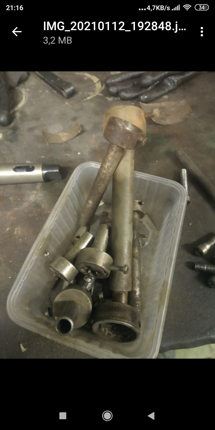

To je ten z Bazošu? Už po ňom dlhšie poškuľujem.
Tam je dražší. já ho mám od tohoto pána, který je sám vyrábí a je to opravdu kvalitní práce. Kdybych si to měl vyrábět sám, dostal bych se cenově mnohem výš a ty čtyřhrany bych musel šudlat pilníkem.
https://stroje.bazos.cz/inzerat/1295498 ... itniku.php
Je tam prakticky totožný ze slovače a ten je asi o 2 stovky dražší a máš pravdu, já jsem dlouholetý zákazník toho prodejce, takže mi dělá poněkud lepší cenu. Má dost velký výběr, ale málo inzeruje a dává přednost prodeji na burzách. Funglovka univerzála 160/3 a oboje čelisti za 2500,-. To je hřích, to nekoupit.
To musíš mít sakra velkou dílnu.
Jinak, ten chlapík má dost velký výběr závitníků a oček, takže pokud něco potřebujete, klidně mu napište.
