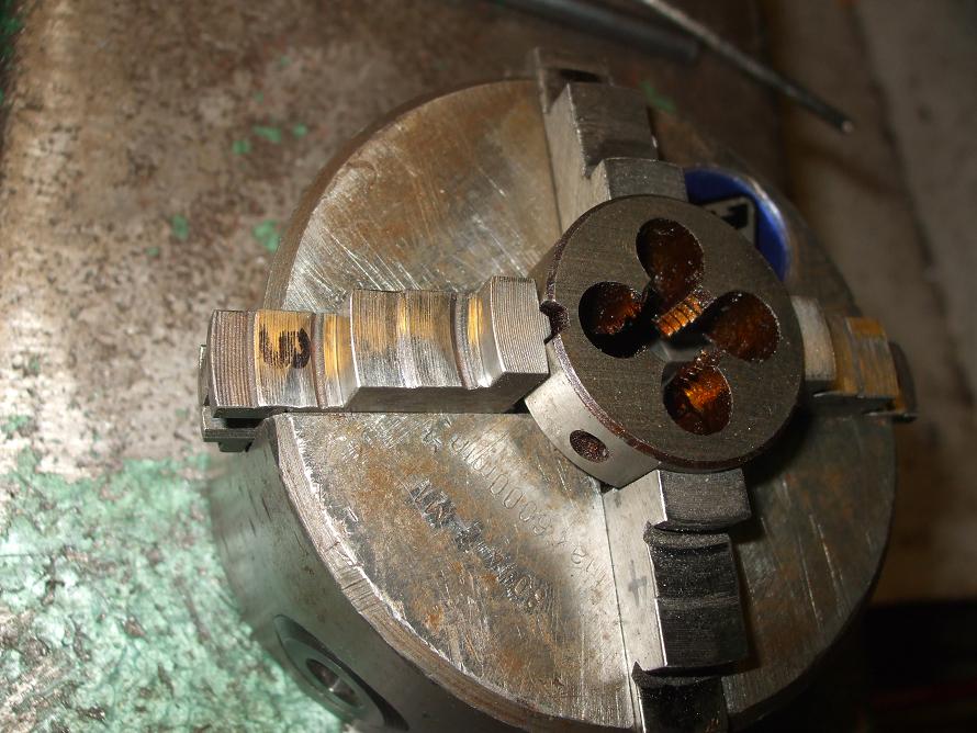

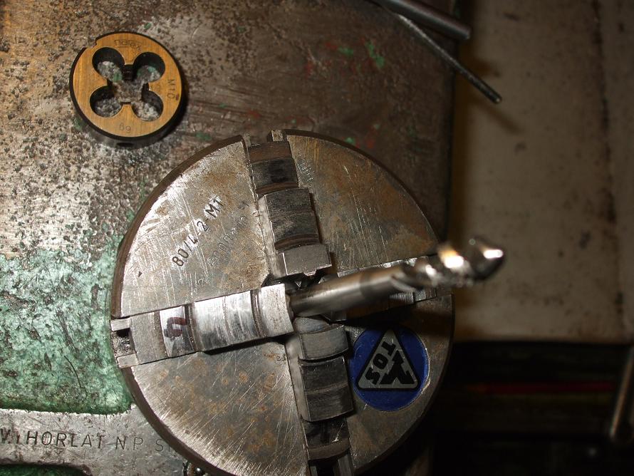

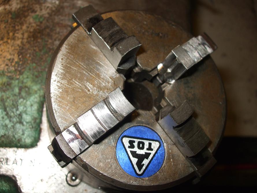

Ten přípravek bude asi užitečný, ale já ho nepoužívám. Závity dělám tím očkem opřeným o čelo koníka (u rozumných soustruhů je přesně nakolmo broušené). Pak buď lehce dotlačuju kličkou pinolu nebo naopak ji vysunuju rychleji aby byl koník pořád v pohybu a zabránilo se statickému tření. Stejně je to jen na nějaké pomocné závity, když má být závit přesný tak se soustruží.
EDIT: jo, ještě jedno podle mě užitečné opatření. Upravil jsem si malinkou univerzálu (stovku, čtyřpaknovou) s Morse aby šla do koníka. Do ní se dá krásně chytit očko nebo závitník za čtyřhran.

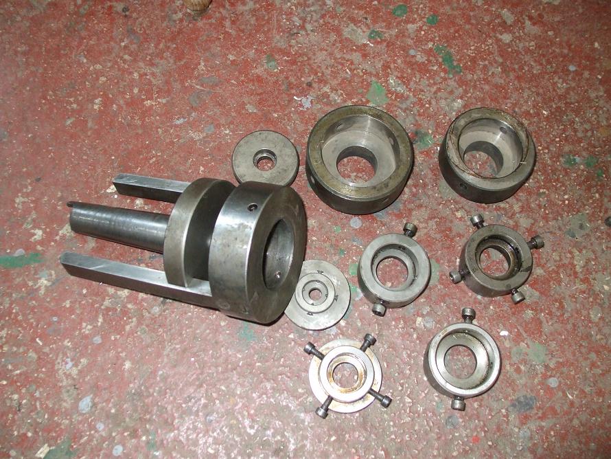

Ten přípravek je šikovný, také jsem si ho dělal, tělo ocel, vložky z duralu. Mám do něj navíc i několik vložek s čtyřhranným otvorem na závitníky. Pro větší počet závitů je to dobrý, pro jeden závit je, ale skutečně rychlejší opřít to očko s držákem o koníka. Pokud se před tím trochu "předřízne" závit nožem, hlavně u velkých šroubů, tak výsledek je zcela uspokojivý.
Tiež používam malú 4-čelusťovku, no čeluste sú vpredu upravené, a jedna je vysunutá a má zúbok na uchytenie očka. Vzadu sú rovnaké, tam upínam závitníky. Hlavičku mám uchytenú v upravenej závitoreznej hlave, aby sa nemusel posúvať koník, alebo pinola.

Také se přidám.Ne že bych točil závity každou chvíli, ale opřením závitového očka o koníka ale i jinak jsem většinou nedospěl zrovna k nejlepšímu výsledku, takže jsem si udělal podobný přípravek ale jednodušší s MK2. Nakonec když jsem si pořídil MN80ku která má v koníku pouze MK1 tak jsem udělal nový přípravek upravený pro ni a zatím jsem docela spokojen. Pokud chci dát jiné očko je to velice rychlé - vytahnu čep,dám jinou část s jiným očkem a zastrčím čep a hotovo. foto přípravku je zde -
http://www.c-n-c.cz/viewtopic.php?f=107 ... &start=285" onclick="window.open(this.href);return false;

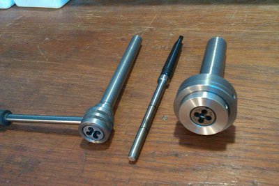

Udělal jsem si takovéto přípravky. Podle jednoho pána ten větší udrží normálně v ruce , a po dojetí do konce se mu jen protočí v ruce , změní chod , a jede z5 . Já jsem to nemohl udržet ani skoro síkovkama . To už byla prasárna . Jde mi o to , že jsem koupil hlazenou nerez (bůh ví , co je to za normu ) Je nějaký druh pro tyto účely ? Někde jsem tu četl o automatové nerezy . peru se s tím . Nebo je to očkem ? Mám nějaký narex. Můte prosím poradit ? Díky .

Já bych tedy myslel, že jestli děláš závit M6 do 6tky hlazenky, že bych té hlazence drobátlo ubral na průměru, protože se při řezání očkem vytlačí špice závitu a pak je to očko těsný a jde to ztuha. Já to dělám od oka, ale jdu najít knihu...už jí mám, cituji: Svorník musí býti o něco slabší než má být průměr závitu, protože se špice vytlačí. Jeho průměr má býti asi o 0,2 mm hloubky závitu menší.(Soustružnictví, J. a B. Dobrovolný,Práce 1949)milou píše:Zdravím všechny Obráběče .
