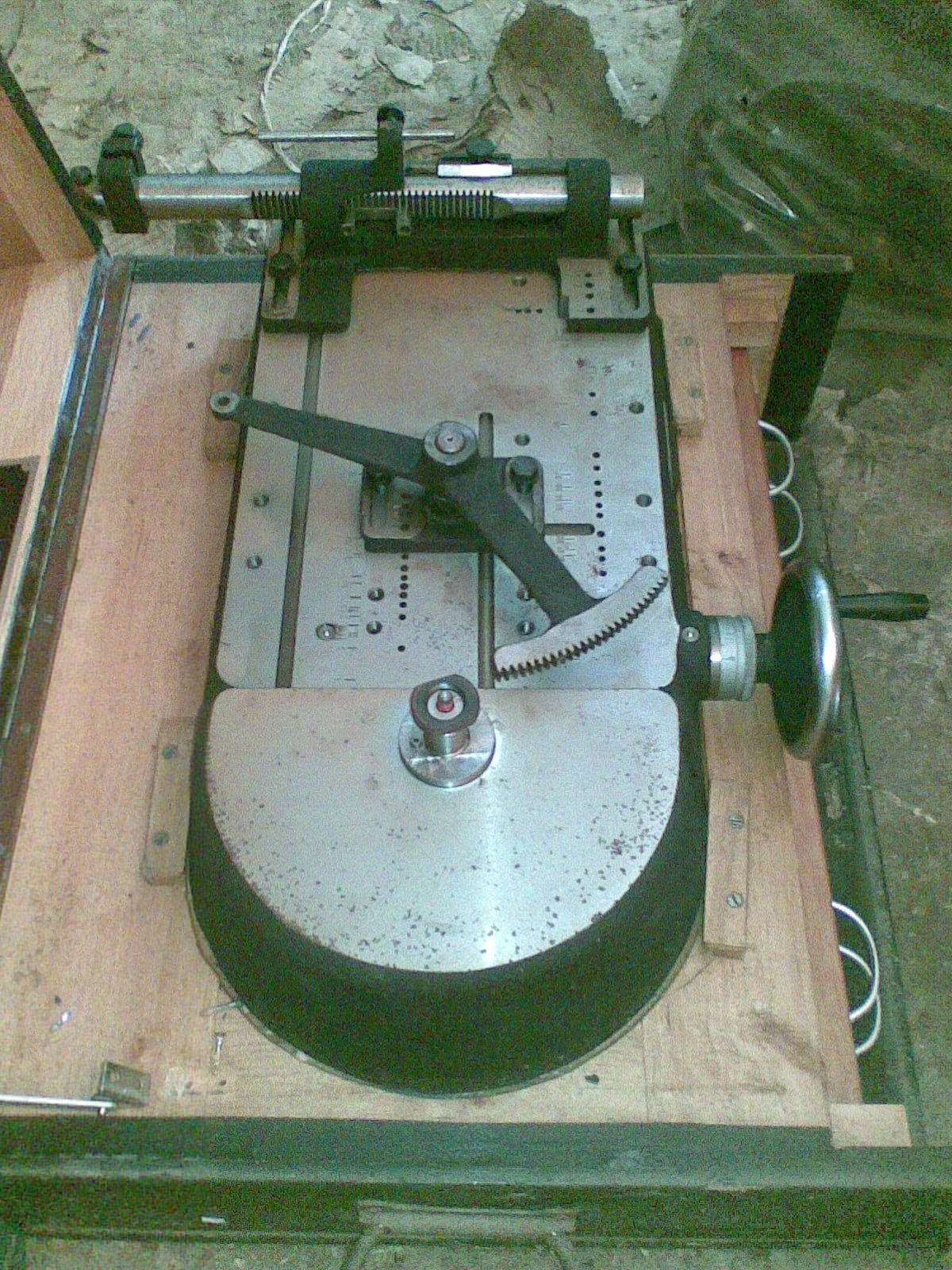

Vedel by niekto povedat co su toto za veci?
To prve je take mensie (zial tie papiere nepatria k tomu), vyzera na nejaku pumpu, kedze to spodne rameno je pohyblive a spojene s tou membranou, to druhe je vacsie, v krabici asi 50x50x50cm - to fakt neviem co je.
Kazdopadne keby o to niekto mal zaujem, tak viem to dohodit - majitelovi je to nanic, hnije mu to pod sopou :)
EDIT: obrazky pridane...

To v té bedně s klikou je rýsovací a kontrolní přípravek na vačky - viz ta tabulka - horní čast je na revolver, pak na příčný suporty, pod tím upichovák (nakladač).
Původně to bylo od Indexu (možná i Samsona), tohle je ale už česká verze - tj. škodofka a nebo písek (A12 a spol)
