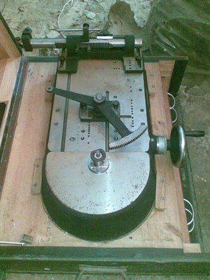

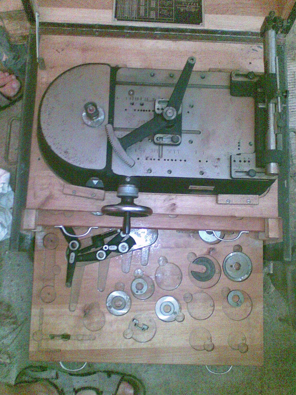

Vedel by niekto povedat co su toto za veci?
To prve je take mensie (zial tie papiere nepatria k tomu), vyzera na nejaku pumpu, kedze to spodne rameno je pohyblive a spojene s tou membranou, to druhe je vacsie, v krabici asi 50x50x50cm - to fakt neviem co je.
Kazdopadne keby o to niekto mal zaujem, tak viem to dohodit - majitelovi je to nanic, hnije mu to pod sopou :)
EDIT: obrazky pridane...

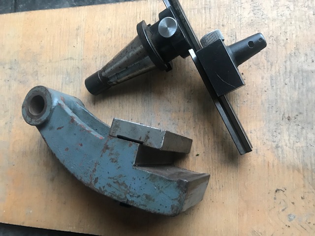

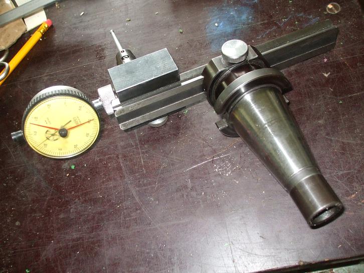

Ja mam podobny problem idetifikovat zas tieto dve veci poradi niekto?
HellGrip
Příspěvky: 1283
2. 2. 2021, 3:43

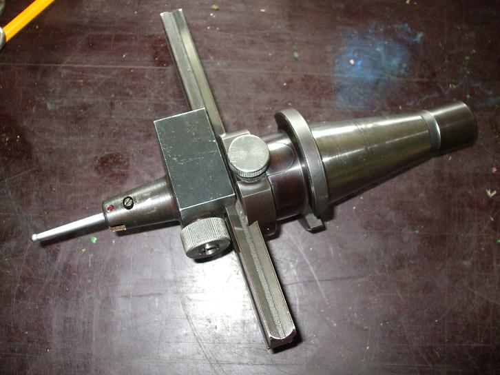

To s tým kužeľom by mohol byť torzo hľadaču stredu na vyvrtávačku/frézu.

Ok dik a k tomu liatinovému ramenu viem este povedat ze bol pri frezke steinel sh4 ale k ničomu mi tam nepasuje
almac
Příspěvky: 757
Bydliště: Liberec
2. 2. 2021, 4:10

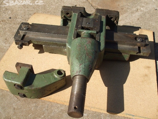

to litinové rameno je k soustruhu, připevňuje se to k loži a spojuje tyčkou s pravítkem na soustružení kuželových ploch. A.

jestli je to k SN 20, to by chtělo změřit

Dik tak už mam aspon predstavu na co je to určene mna najviac pomýlila ta farba na tom ramene lebo je identicka s tou frezkou

Skoro bych rekl, ze to bude tohle: viewtopic.php?t=11197
milan584
Příspěvky: 2126
Bydliště: na jihu
2. 2. 2021, 7:01
PBr píše: 23. 8. 2014, 9:26 Ahoj,

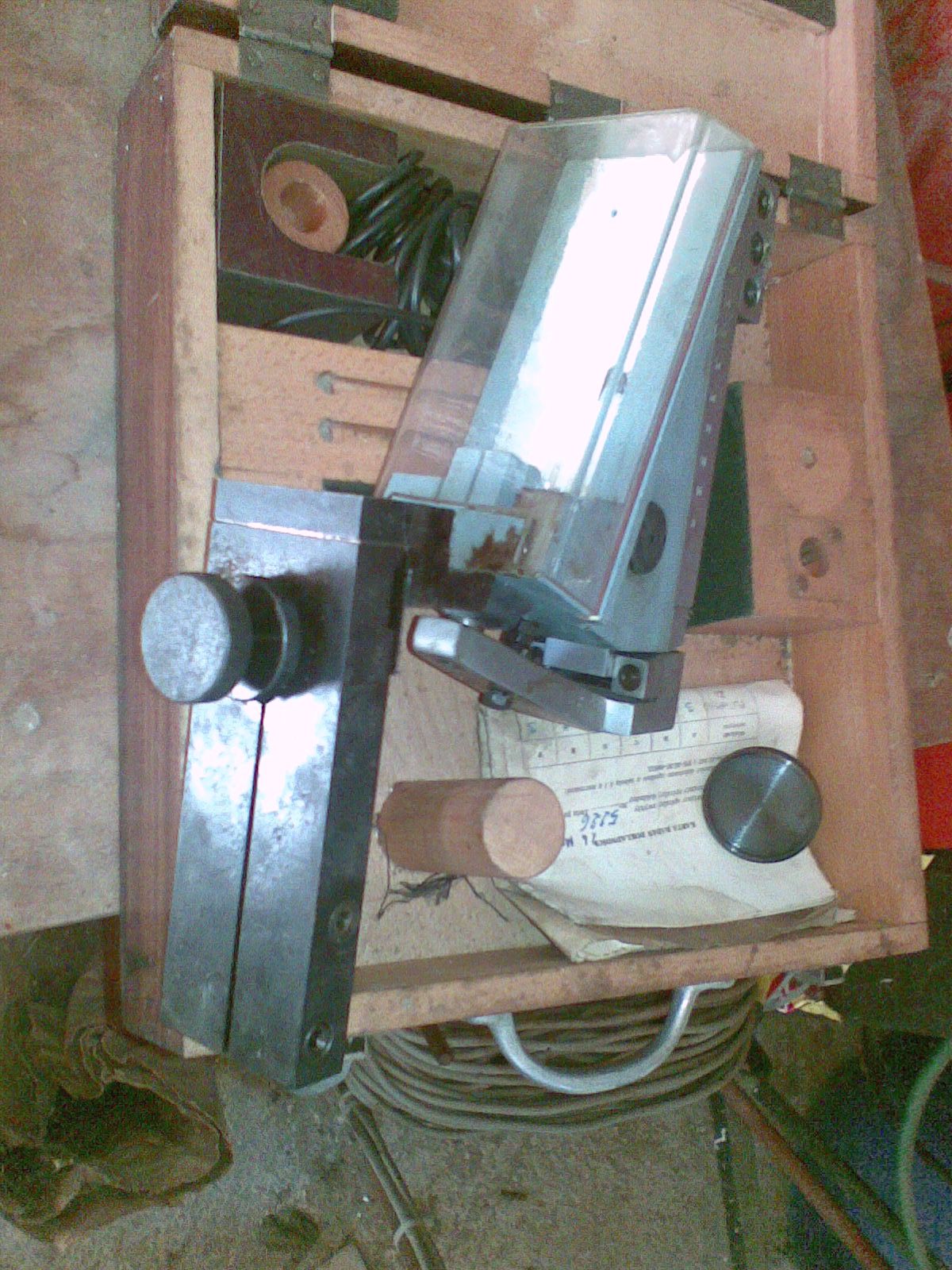

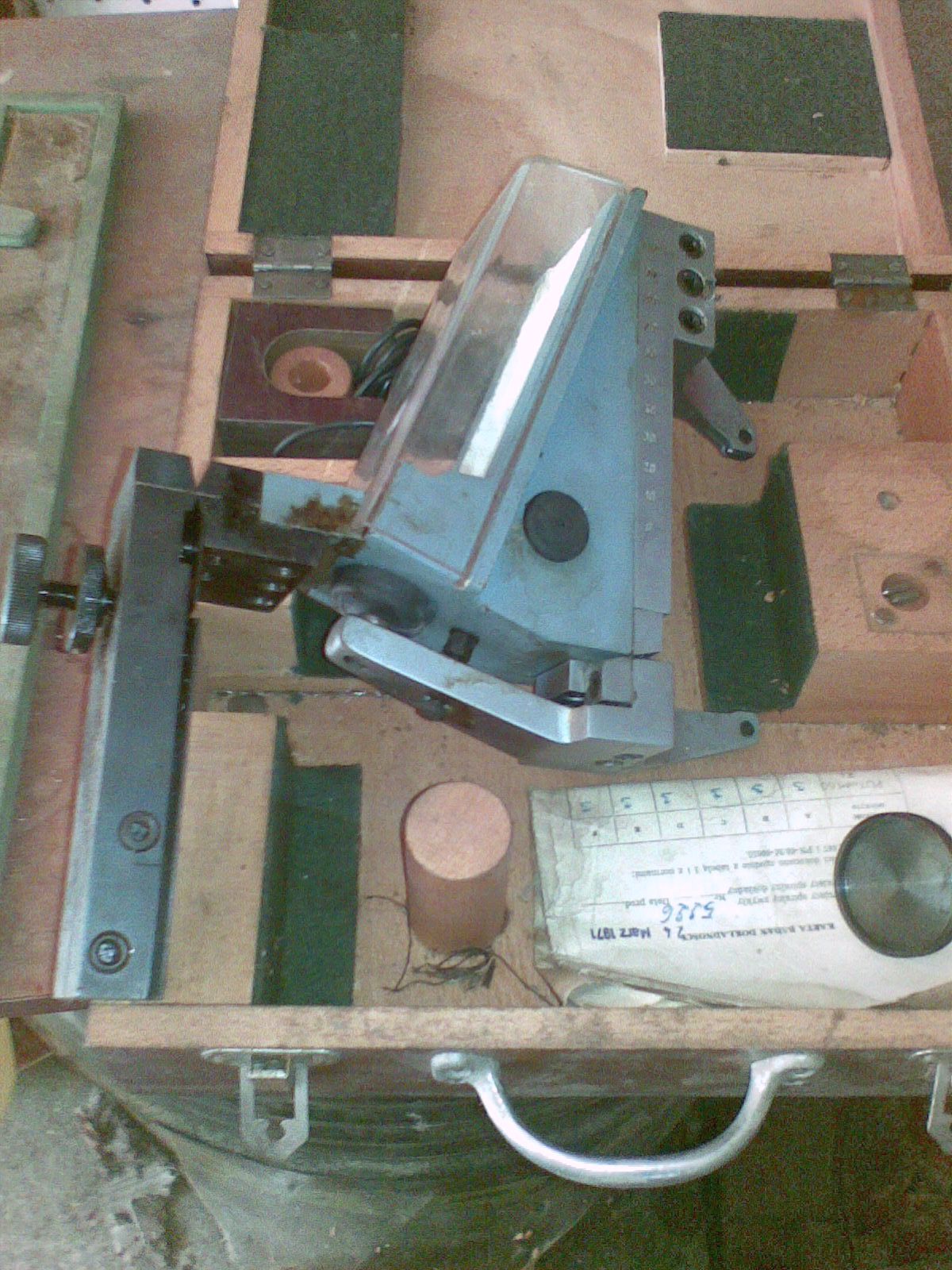

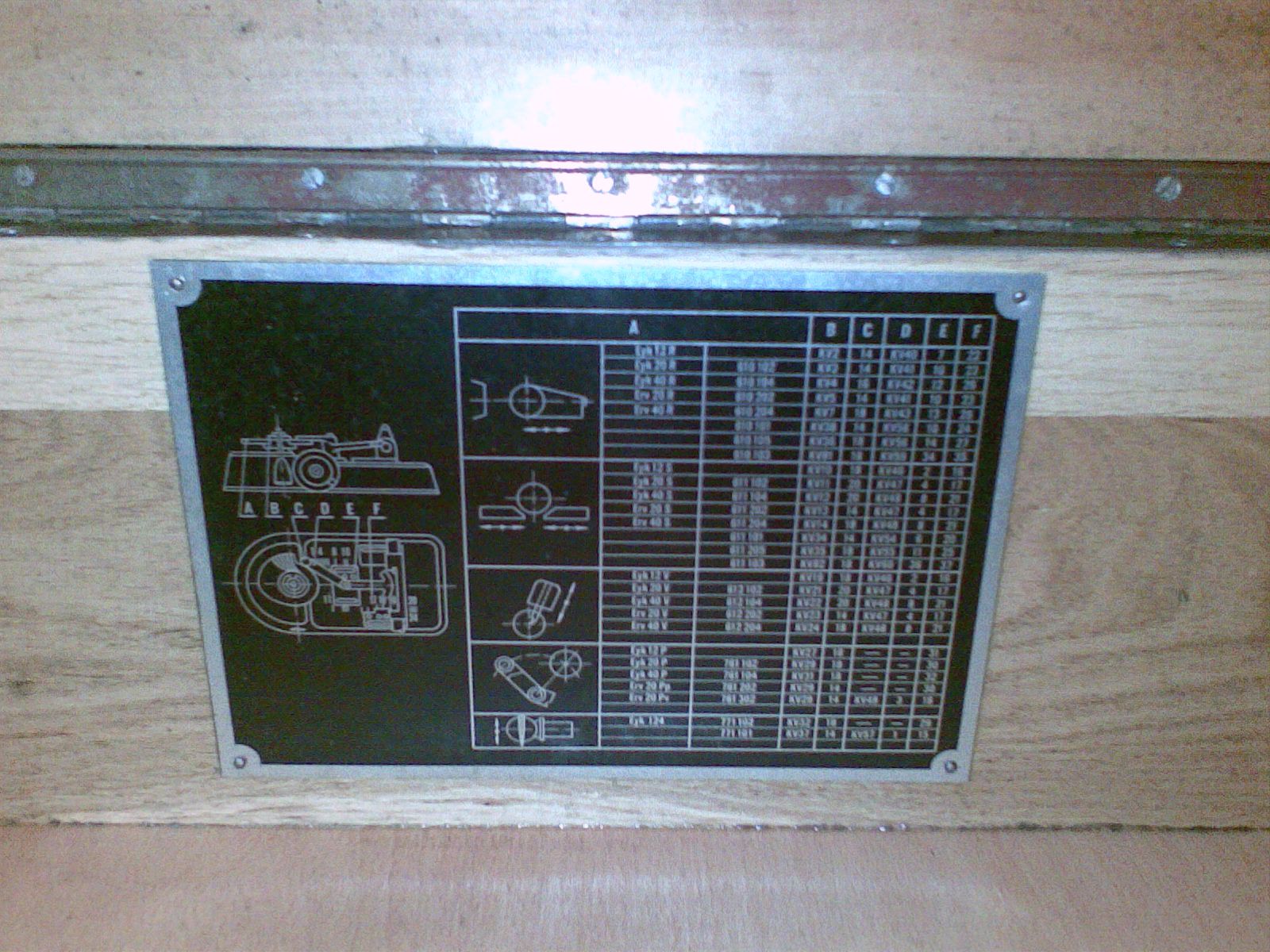

To v té bedně s klikou je rýsovací a kontrolní přípravek na vačky - viz ta tabulka - horní čast je na revolver, pak na příčný suporty, pod tím upichovák (nakladač).
Původně to bylo od Indexu (možná i Samsona), tohle je ale už česká verze - tj. škodofka a nebo písek (A12 a spol)

Ku tomu centrovaciemu prístroju ti chýba páčka. Dá sa vyrobiť, sám som ju vyrábal- pomer ramien by mal byť 1:1
Majojo
Příspěvky: 101
Registrován: 1. 2. 2021, 6:54
2. 2. 2021, 11:22
Vďaka qwer za foto toho centrovacieho prístroja teraz mi je jeho funkčnosť úplne jasna a samozrejme ďakujem aj ostatným členom tohoto fóra za pomoc z identifikáciou

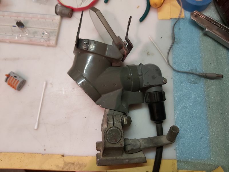

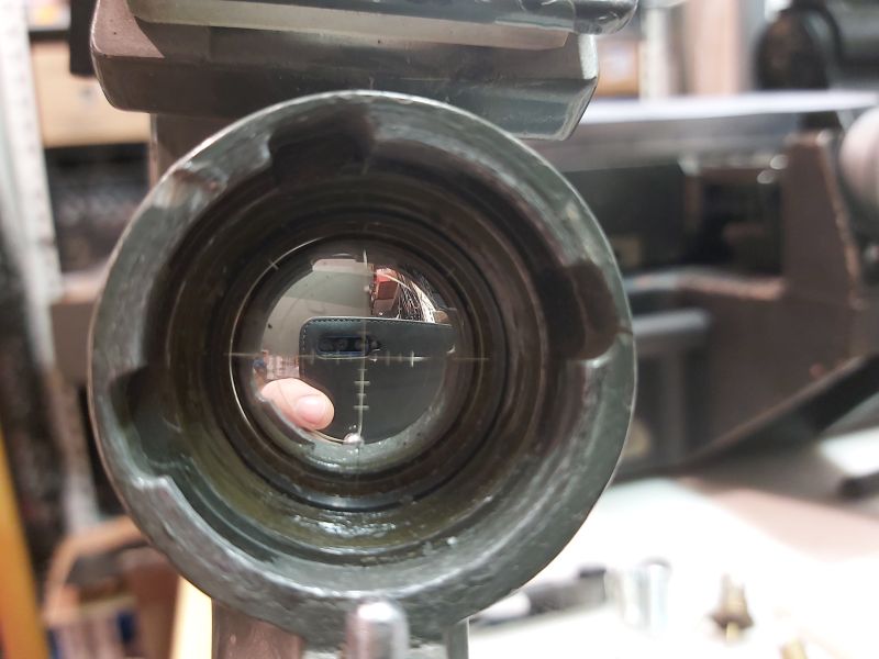

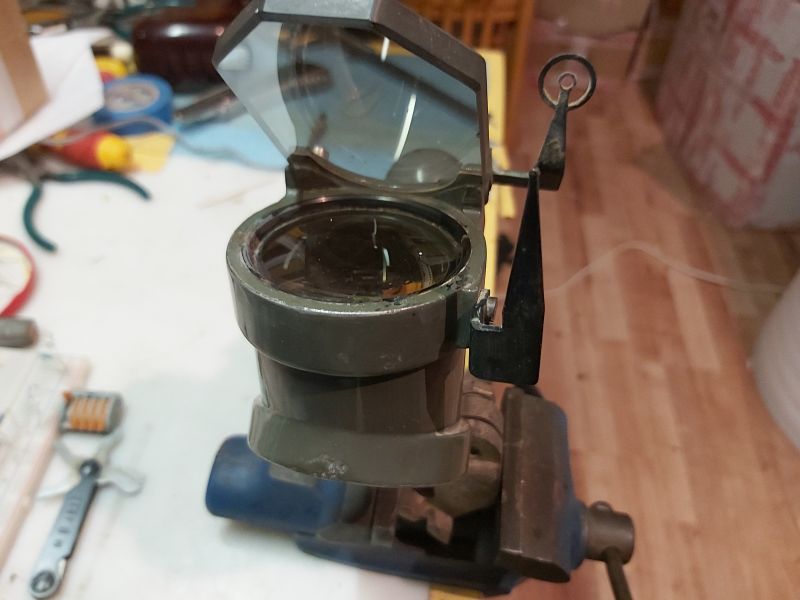

pridám sem aj ja niečo. pôvodne som to kupoval ako mikroskop, vykľulo sa z toho niečo na zameriavanie.
na upevnenie to má naspodku rybinu. žiarovka je na 15V. pôvod CCCP.
vo vnútri je takýto kríž a ten premieta na vrchné sklíčko.
Nevyužijem to, tak nech to viem popísať do inzerátu. a akú by to asi mohlo mať cenu?
Reinkarnace
Příspěvky: 1227
3. 2. 2021, 7:26
Pěkný mikroskop. :lol:
To je letecký zaměřovač PKI :wink: :D

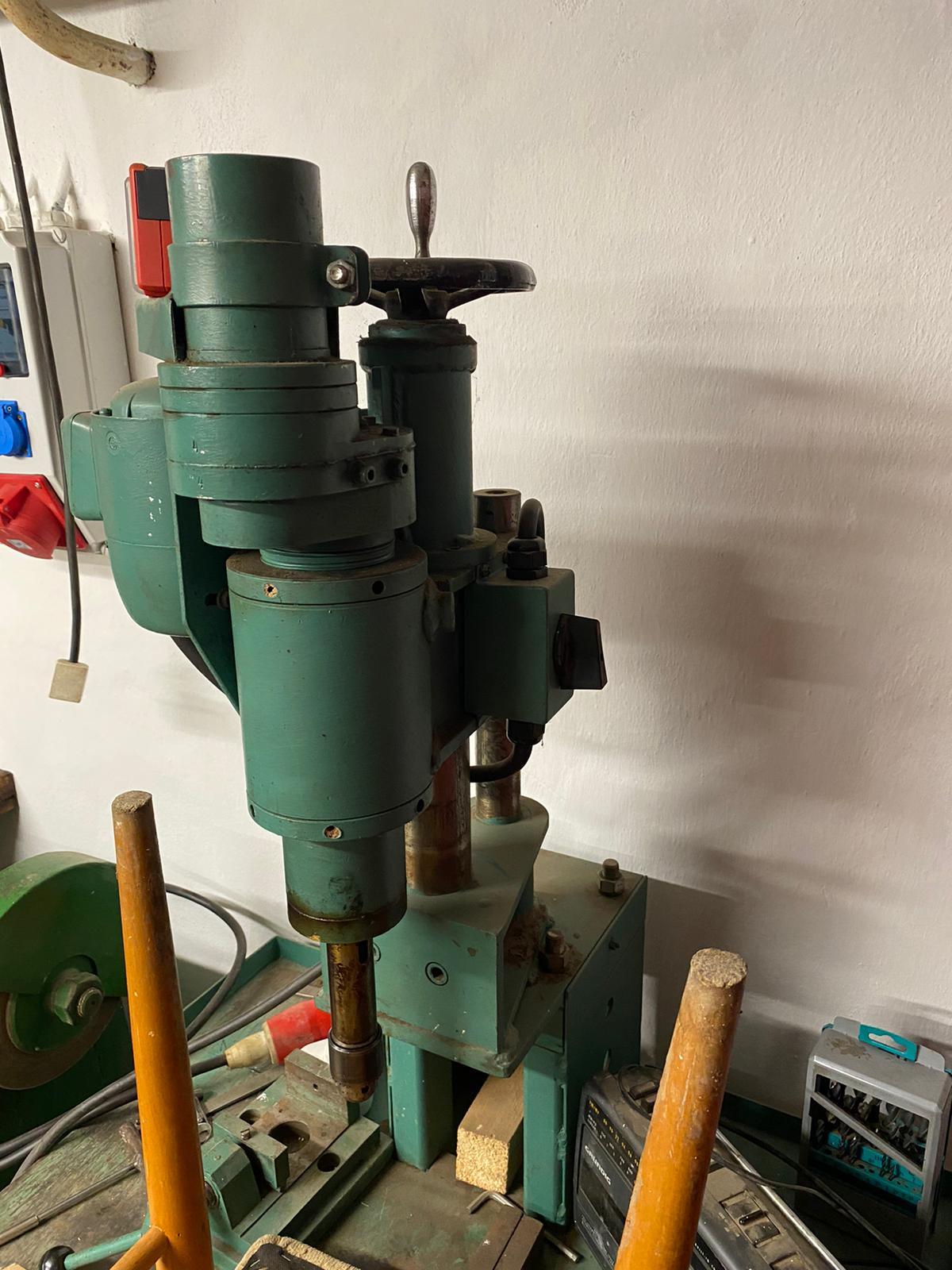

Příspěvky: 2708
3. 2. 2021, 2:19
Netuší někdo, co je tohle za vrtajdu? Spodek vypadá, že je samo domo. Nebo z čeho ten vršek je, protože to nemá výsuvnou pinolu. Poslal mi to kámoš, zda to chci...
