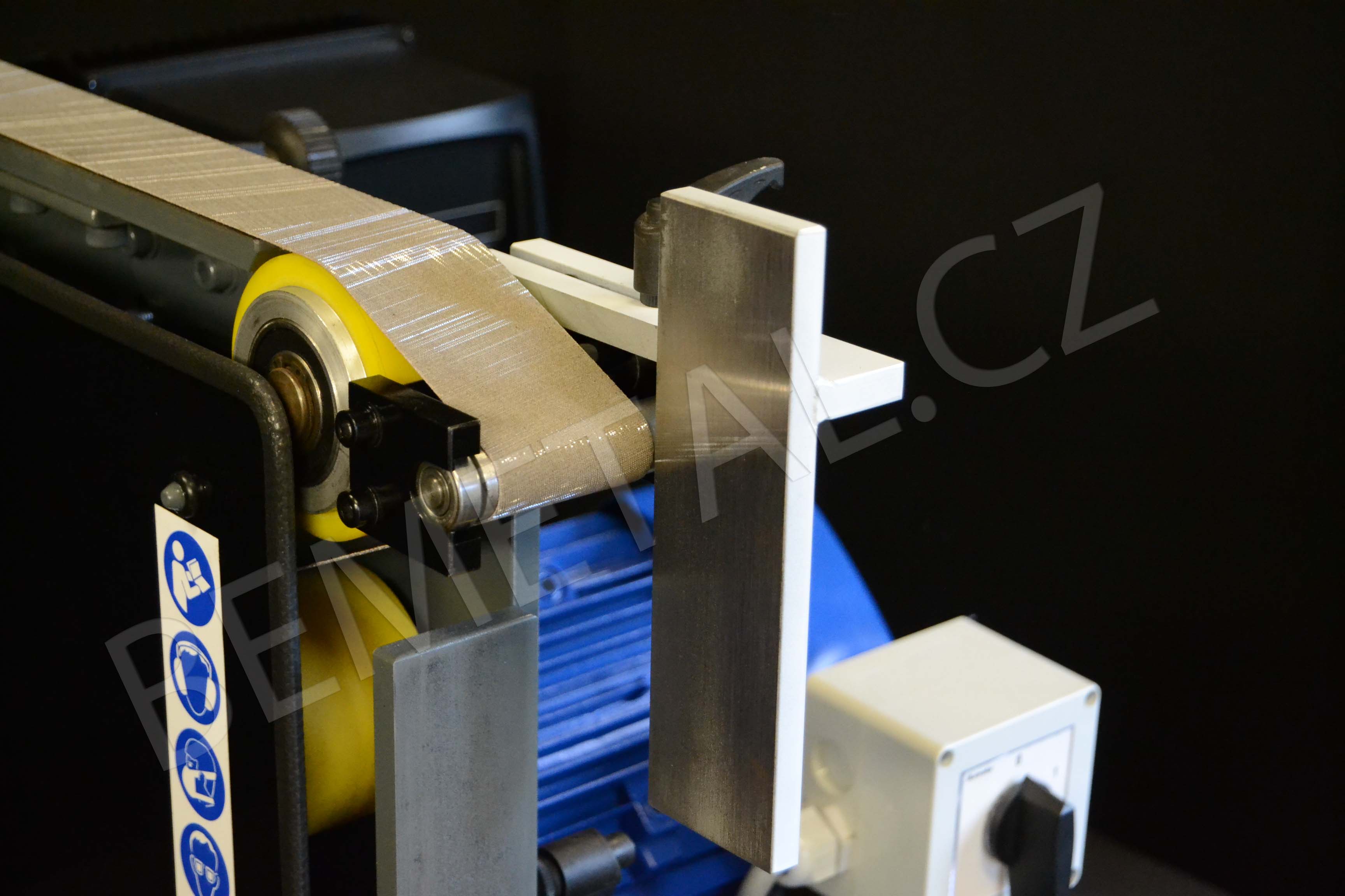

tady je neco z mé produkce.
Profi nožířská bruska, kterou stavím do prodejů. S cnc to sice nemá nic společeného ale jen chci ukázat, že nejsem zas takový žabař :-)
Bruska má CE prohlášení, takže je vše ofíko pro trh i mimo ČR, to jen aby bylo poznat, že veci dotahuji do konce.
Pokud tím neco porušuji necht admin smaže, bohužel jsem nenašel foto bez vodoznaku.

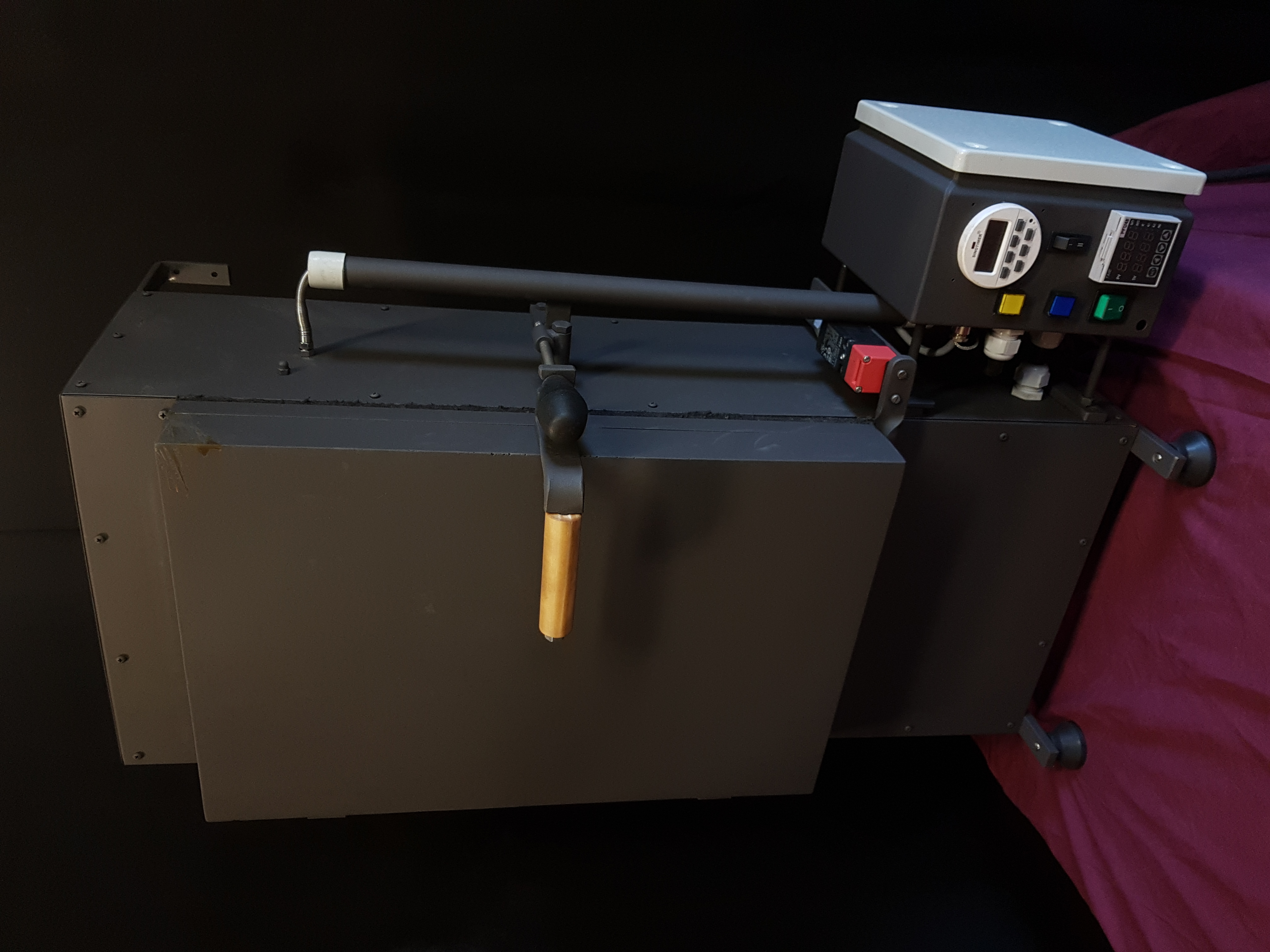

nebo třeba kalící pece

Máš to pěkný, jen proč máš na brusce dva hlavní vypínače, a ten blbej ještě vepředu?

15. 2. 2021, 8:06
Charon píše: 15. 2. 2021, 8:01 Máš to pěkný, jen proč máš na brusce dva hlavní vypínače, a ten blbej ještě vepředu?
tohle je ted bohužel varianta focená i s meničem, jinak je vše spoušteno meničem a verze bez meniče již má pouze vypínač. Také se občas narazilo na ukroucení spínače na meniči, motor má 2.2kw a přetlačit jejich pružiny je občas dost boj.
