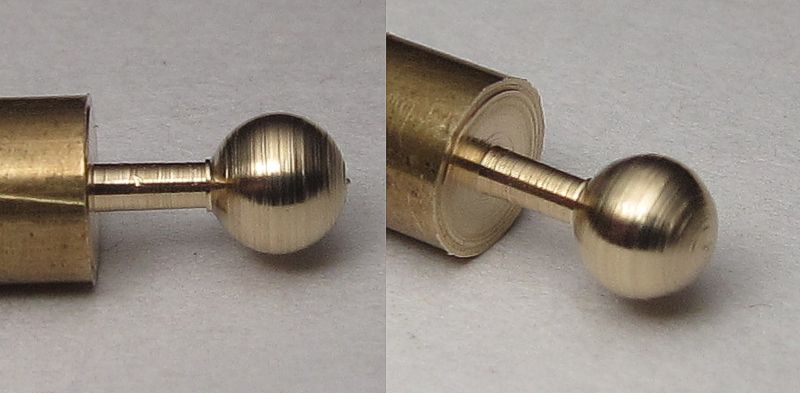

Narychlo jsem ještě udělal jednu kuličku, aby bylo vidět jak vypadá po vytočení tím nožíkem. Průměr kuličky 3mm, dřík 1mm.
Více už to tu plevelit nebudu, jestli bude o víkendu čas, tak to nafotím a dám na web.

Je to zaujímavé stím radiusom ak sa ti podarý aj nejaké to videjko

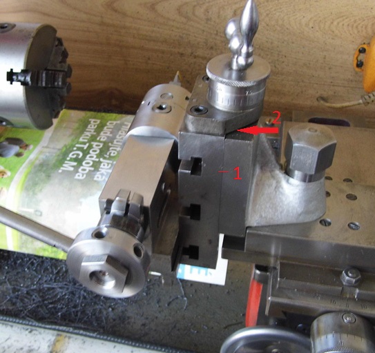

Dobrý den. Dovolte abych se také zapojil do debaty.Jak je již jasné z tohoto vlákna, jsou dva různé základy pro tento přípravek a já bych si dovolil z mého pohledu je zhodnotit.A prosím netahejte mne za fusekli kvůli špatnému názvosloví - nemám chuť sedět nad normou neb jinou knihou jen kvůli šťouralům.
1) přípravek s točnou uchycenou vodorovně - tj. na lože,nebo místo malého suportu ap.
Výhody - pokud je dobře vyroben dělá opravdu koule s minimální ovalitou - pokud by se ještě více vypiplal, daly by se s ním dělat i některé vnitřní radiusy.
při doplnění stavěcím - posuvovým šroubem je možné poměrně přesné nastavování průměru.
Nevýhody - zástavbová výška (u MN80 je 40mm mezi suportem a osou vřetene) - nebudu s největší pravděpodobností dělat větší průměr koule jak 40mm
max.50mm.
problematiská použitelnost i na jiné soustruhy
2) přípravek s osou točení kolmou k loži - tento jsem se rozhodl si vyrobit(kdo má vyvrtávací hlavu má kus práce ušetřen)
Nevýhoda - pracnější seřízení na relativně přesnou kouli (ovalita)
Výhody - lze soustružit nejen koule ale i různé radiusy
(domnívám se že i vnitřní radiusy půjdou dělat - možná v omezené míře)
jednodušší úprava i na jiné soustruhy
Na MN80 si dovoluji tvrdit, že jsem schopen tímto přípravkem vyrobit kouli o průměru 80mm a možná i větším(u těchto průměrů si ale nejsem
jist zda z oceli)
A teď pár fotek.

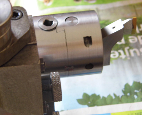

Použití na frézovacím suportu

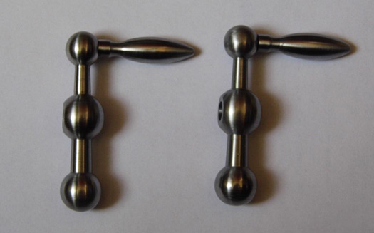

použití destičky na držáčku nebo lze přímo použít nožík z radeca - protože jsem si hlavu vyráběl a je na průměr nože z radeca 6mm a nechtělo se mi radeco zkracovat(a nelaboroval jsem příliš s nabroušením) tak byl výsledek soustružení pro mne lepší s destičkou
a tyto kličky jsem na přípravku vyráběl.
Ve shrnutí výhod a nevýhod přípravků určitě něco schází ale jak jsem psal je to moje zhodnocení a dojem.Přípravek jsem si vyrobil pro moji MN80. Příspěvěk jsem sem dal i pro Elbarta který chtěl vidět jak to bude vypadat.

P.S. Klicky mas paradni !!

Tento přípravek by šel udělat i přímo na upnutí místo nožové hlavy nebo i nandavací do rychloupínací hlavy, ale ztratíš tím univerzálnost (ale při přesné práci na výrobě přípravku získáš - rychlejší seřízení na výrobu koule a čím přesněji bude přípravek vyroben tím menší ovalita) bohužel zárověň se stím sníží možnost použití přípravku na jiný stroj

Na urýchlenie nastavenia prírpavku by stačilo škrabnúť na suport rysku, alebo použiť merku vkladanú medzi pohyblivú časť suportu a domček ložiska skrutky.
