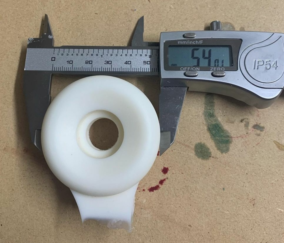

Do budoucna bych byl rád, kdyby se dal soustruh použít také pro výrobu jedno nebo dvoudílných hliníkových forem pro odlévání koleček. Představuji si, že bych do vnitřku kulatiny vysoustružil požadovaný průměr (50 až 75) cm (počítám s tím, že budu muset pořídit větší sklíčidlo) a pak ve vnitřní udělal požadovaný rádius případně jiný tvar vertikální plochy kolečka.
Pro představu přikládám obrázek :

Teď jsem z toho zmatený. Je teda možné na tom warcu tu formu vyrobit? S nejakou přesností dejme tomu 0,05 mm? Ty formy se nebudou vyrábět zase tak často. Hlavní účel bude přesné rovnání koleček.
Pro predstavu. Kolečka z dvoudílné formy budou vypadat nějak takhle.
U jednodílné formy se rovnají zase kruhové plochy takhle čas videa 2:20
