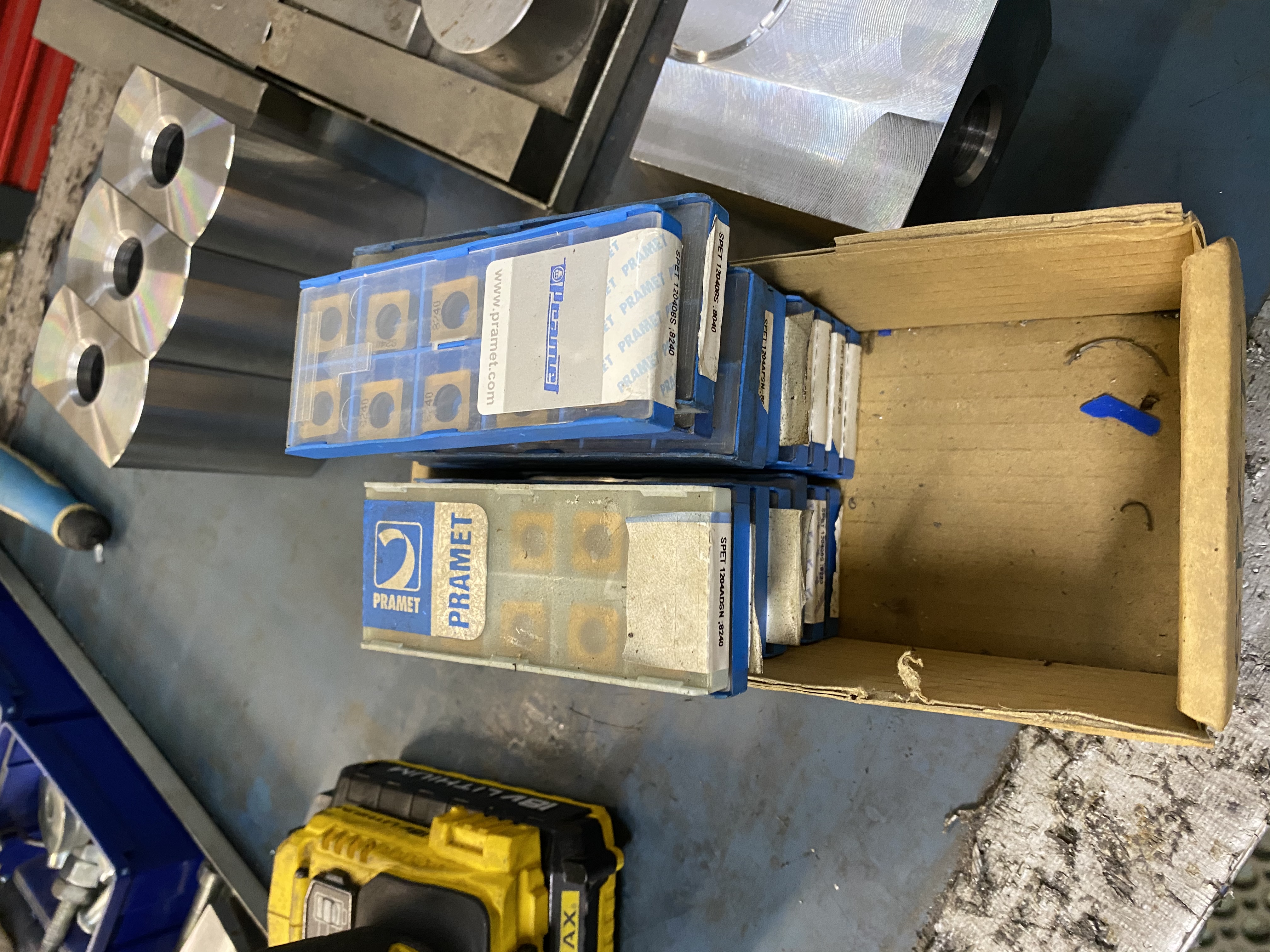

radek01 píše: 16. 3. 2021, 9:22 Tak jsem se z jedné firmy dozvěděl, jaké VBD prý potřebuji, nicméně tato cena je pro mne mimo realitu.
Posílám Vám cenovou nabídku na potřebné VBD. K osazení frézy je třeba 3 ks APET a 30 ks SPET:
- APET 150412SN:M8330 - cena - 438,00 Kč/ks (balení po 10 ks) bez DPH
- SPET 1204ADSN:M8330 - cena - 332,00 Kč/ks (baleno po 10 ks) bez DPH
Pokud bych to spočítal tak je to 14340.- bez DPH s DPH 17208,-
Tak mi nezbývá nic jiného nežli pohledat tento typ plátků někde v Číně, nebo na barazech. Protože nedám za jeden nástroj polovinu ceny celého obráběcího stroje, (navíc 3/4 platu) jen tak pro příležitostné obrábění :( .
A kolko SPET-ov potrebujes? Mam v archive dost krabiciek :D

kiko01
Příspěvky: 1678
Bydliště: Martin,Slovakia
16. 3. 2021, 5:19
18 krabiciek mam, zapadaju prachom :)
radek01
Příspěvky: 215
Registrován: 17. 2. 2017, 9:25
Bydliště: Olšovec
16. 3. 2021, 7:40
Beru, psal jsem ti email. :)
