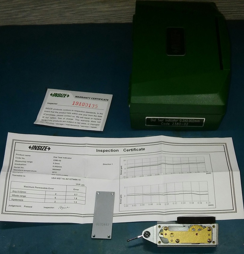

RaS píše: 31. 3. 2021, 11:58 jak vypadá taková kalibrace u takové posuvky nebo mikrometru?...
...nebo k tomu je skutečný protokol proměřený v celém rozsahu např
0,00 - 0,00
5,00 - 4,996
10,00 -9,992
INSIZE dodava kalibracni certifikaty (laby dle ISO 17025 takze zadne solichy) u tech lepsich digi posuvek pro 2x3 az 2x6 bodu interni/externi rozmery, jak by clovek ocekaval. Soudim tedy alespon podle dvou kusu vodeodolnych 150mm a 200mm, ktere jsem kupoval od US zastoupeni. Jde o podobny certifikat jako se dodava v CR k jejich packovym indikatorum, ktere jsou ale 10 bodove (ten jsem tu uz driv sdilel). Takze pro mikrometry od nich predpokladam tentyz (aspon sestibodovy) koncept.
