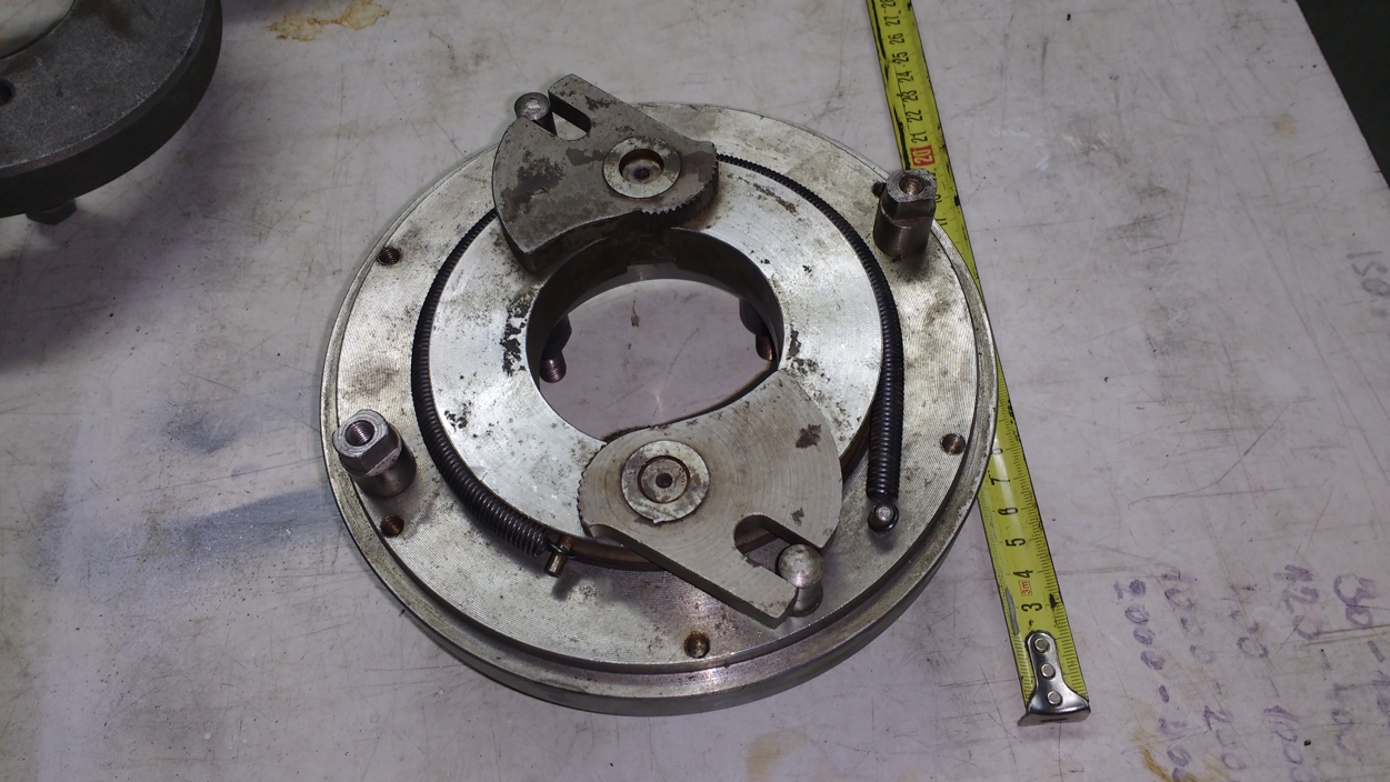

Příruba, unášeč - co to bylo?
Zdravím, mám tady přírubu s nějakým mechanizmem, viz. foto. Už delší dobu se chystám k tomu, že na to naroubuju normální univerzálku, ale ještě se tady zeptám. Zřejmě to upínalo odstředivou silou, určitě to není kompletní. A tak mám na vás dotaz: znáte to, dělal jste s tím někdo? Má to dneska pro někoho význam?

A aj v návode k SU32.
Myšleno samozřejmě, že tenhle typ příslušenství je zmíněn i v návodu k E2N a nikoliv, že tenhle konkrétní kus co je na fotce.

SU32 to má jen na tom chybí kryt. V manuálu je to pěkné popsané. Sám mám asy 4ks, ale ani jeden s kompletním mechanizmem. Alespoň je zdroj přírub.
