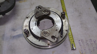

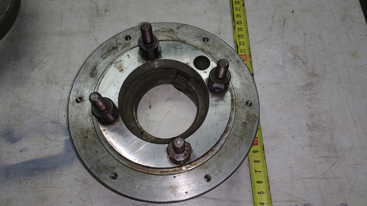

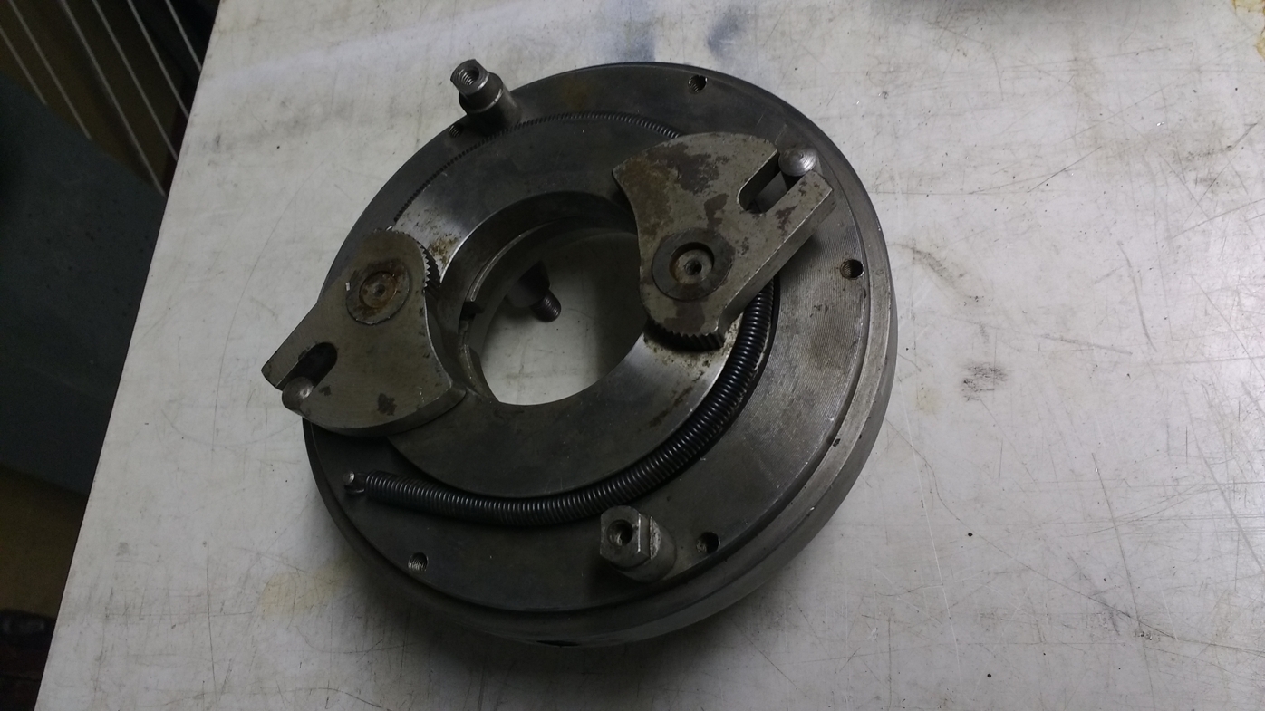

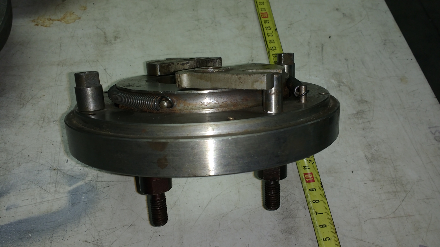

Zdravím, mám tady přírubu s nějakým mechanizmem, viz. foto. Už delší dobu se chystám k tomu, že na to naroubuju normální univerzálku, ale ještě se tady zeptám. Zřejmě to upínalo odstředivou silou, určitě to není kompletní. A tak mám na vás dotaz: znáte to, dělal jste s tím někdo? Má to dneska pro někoho význam?

Tohle upínání je v návodu k soustruhu E2N.

A aj v návode k SU32.

Kompletní to je-chybí tam jen kryt..E2N? má to-jak vidím-upínání na čtyři šrouby a co vidím,tak průměr kolem 200..Ale co,asi u vás svítí víc sluníčko a ten soustruh víc vyrostl..

Myšleno samozřejmě, že tenhle typ příslušenství je zmíněn i v návodu k E2N a nikoliv, že tenhle konkrétní kus co je na fotce.

Na SU32 by to, zdá se, upnout šlo. Tipoval bych, že to bude v manuálu... (jak je zmíněno výše)

SU32 to má jen na tom chybí kryt. V manuálu je to pěkné popsané. Sám mám asy 4ks, ale ani jeden s kompletním mechanizmem. Alespoň je zdroj přírub.

Hasákové čelisti,obrobek mezi hroty a upne se odstředivou silou po roztočení vřetene.Použití znám ze ZKL ,jsem se jich kdysi nafrézoval,50 let zpět.
