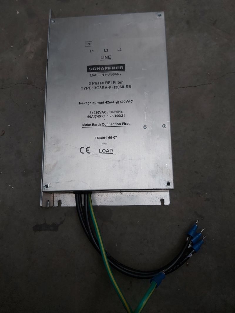

Pipik píše: ↑6. 5. 2021, 8:26 Lepší už to nebude.
To je velice dobrý kauf. Kdyby byl ještě jeden tak beru :)
Ten měnič má na straně sítě integrovaný filtr, takže lze bez obav připojit přímo do domácí sítě. Dejte tam jenom rychlé pojistky a vypínač podle návodu. K motoru pak přímo stíněný kabel. Víc vymýšlet netřeba.

Příspěvek 6. 5. 2021, 4:31
Bez obav to rozhodně zapojit nejde, každý na to kašle a pak nadáváme že máme v síti binec.
Pokud má měnič intergovaný filtr C1, což tenhle nemá, tak maximální délka dvojitě stíněného kabelu k motoru je 1m.
Při použití externího filtru se zvedá na 5m. Další bod je rušení sítě usměrňovačem měniče, prochybuji že domovní síť bude dostatečně vhodná, takže by se měla použít síťová tlumivka.
To že měnič bez obav namontuji do fabriky, neznamená že to hodím stejně do sítě domovní zástavby.
Netrvrdím že to zaruší celkové okolí, ale nebral bych to na lehkou váhu a radši bych si to ověřil.
Ono to půjde vysledovat celkem lehce, sousedovi se zapne hoblovka a mě začne blbnout internet nebo TV = mám jasno.

Příspěvek 7. 5. 2021, 7:19
mám toto, ak máš záujem, tak SZ.
