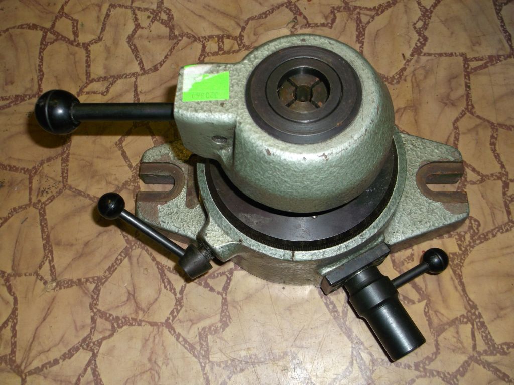

sco_27
Příspěvky: 331
Bydliště: Partizánske
Příspěvek 16. 10. 2016, 1:47
Zdravím,
trošku sa privtriem, nakoľko by som tiež potreboval pomôcť pri identifikácii klieštin, konkrétne pre upínací a deliaci prístroj PN 244231.2 - viz. foto. Pôvodné tam bola rovnaká klieština ako ide do JAL veľkosť 28, tá tam ale nepasuje.
Ďakujem za pomoc!
Ľuboš
