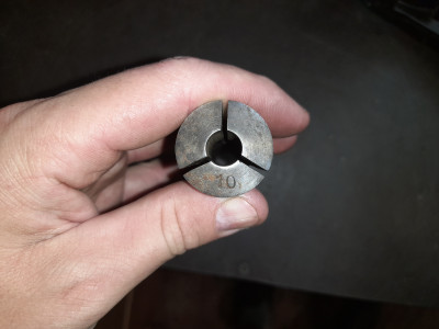

Ahoj. Nevíte někdo označení vyobrazené kleštiny nebo do čeho se používá? Několik jsem jich zachránil a teď dodělávám věci pro použití v soustruhu SN 20. Kdybych si ale chtěl pořídit další, tak nevím co mám hledat. Úhel kuželu je asi 75 stupňů. Oprava 30 stupňů.
Naposledy upravil(a) soustružník dne 7. 5. 2016, 9:32, celkem upraveno 1 x.
Příspěvky: 8747
7. 5. 2016, 9:11
podívej se na stránky depragu tam je katalog..
Příspěvky: 3784
7. 5. 2016, 9:17
soustružník píše:......... Úhel kuželu je asi 75 stupňů.
Jen tak od pohledu bych řekl že je tam kužel 30 stupňů :)

Správně, zrovna jsem se to chystal napsat, ale byl jsi rychlejší. :D
V katalogu Depragu jsem je bohužel nenašel.

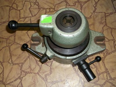

Zdravím,
trošku sa privtriem, nakoľko by som tiež potreboval pomôcť pri identifikácii klieštin, konkrétne pre upínací a deliaci prístroj PN 244231.2 - viz. foto. Pôvodné tam bola rovnaká klieština ako ide do JAL veľkosť 28, tá tam ale nepasuje.
Ďakujem za pomoc!

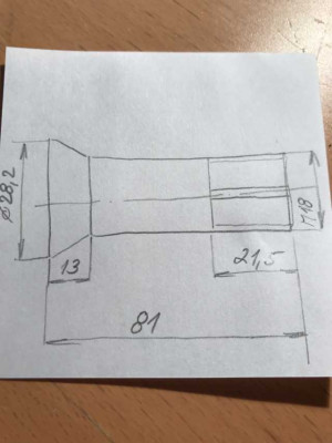

Používal jsem pár kleštin typu jako na okótovaném obrázku o něco výše a teď mi kleština pr. 12 mm praskla. :cry:
Sám jsem k typu kleštin stále nic nezjistil a tak vůbec netuším, co bych měl hledat. Proto to zkusím ještě jednou. Neznáte někdo tyhle kleštiny?
Modros
Příspěvky: 2072
9. 5. 2021, 10:20
soustružník píše: 9. 5. 2021, 10:13 Používal jsem pár kleštin typu jako na okótovaném obrázku o něco výše a teď mi kleština pr. 12 mm praskla. :cry:
možná w25 schaublin
https://www.georgessavoie.com/en/store/ ... -364e.html
edit: tak asi ne...maj jinej rozměr závitu
Příspěvky: 7481
9. 5. 2021, 10:37
matně si vzpomínám že tu kdysi byla zmínka u podobného problému
...... něco jako Schaublin XXX ale počeštělá s metrickým závitem......

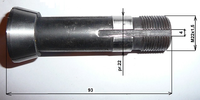

ssmak3050
Příspěvky: 807
10. 5. 2021, 4:05
podobne jsou na fn22..otazka spise jaky je uhel .

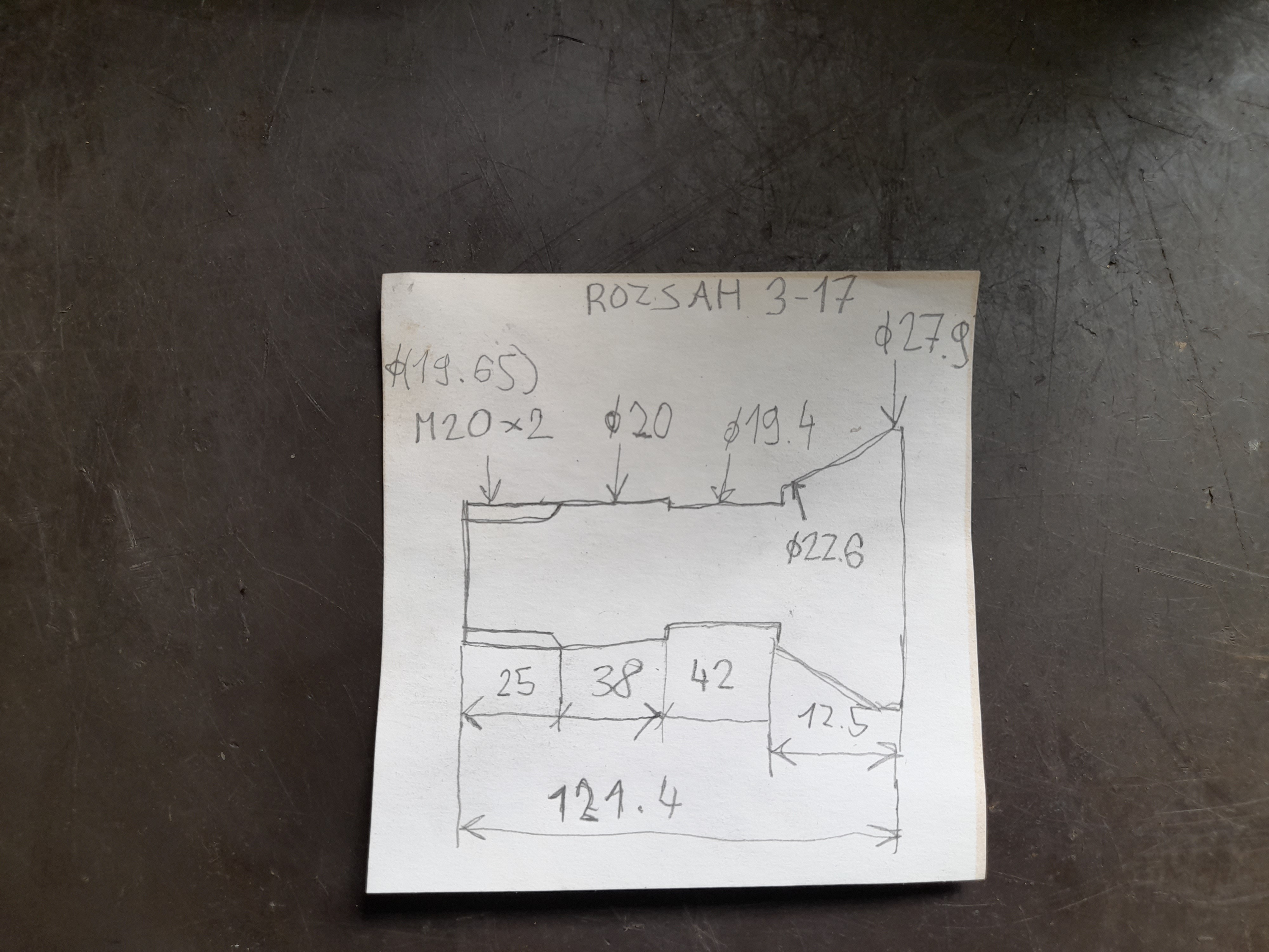

22. 8. 2023, 4:32

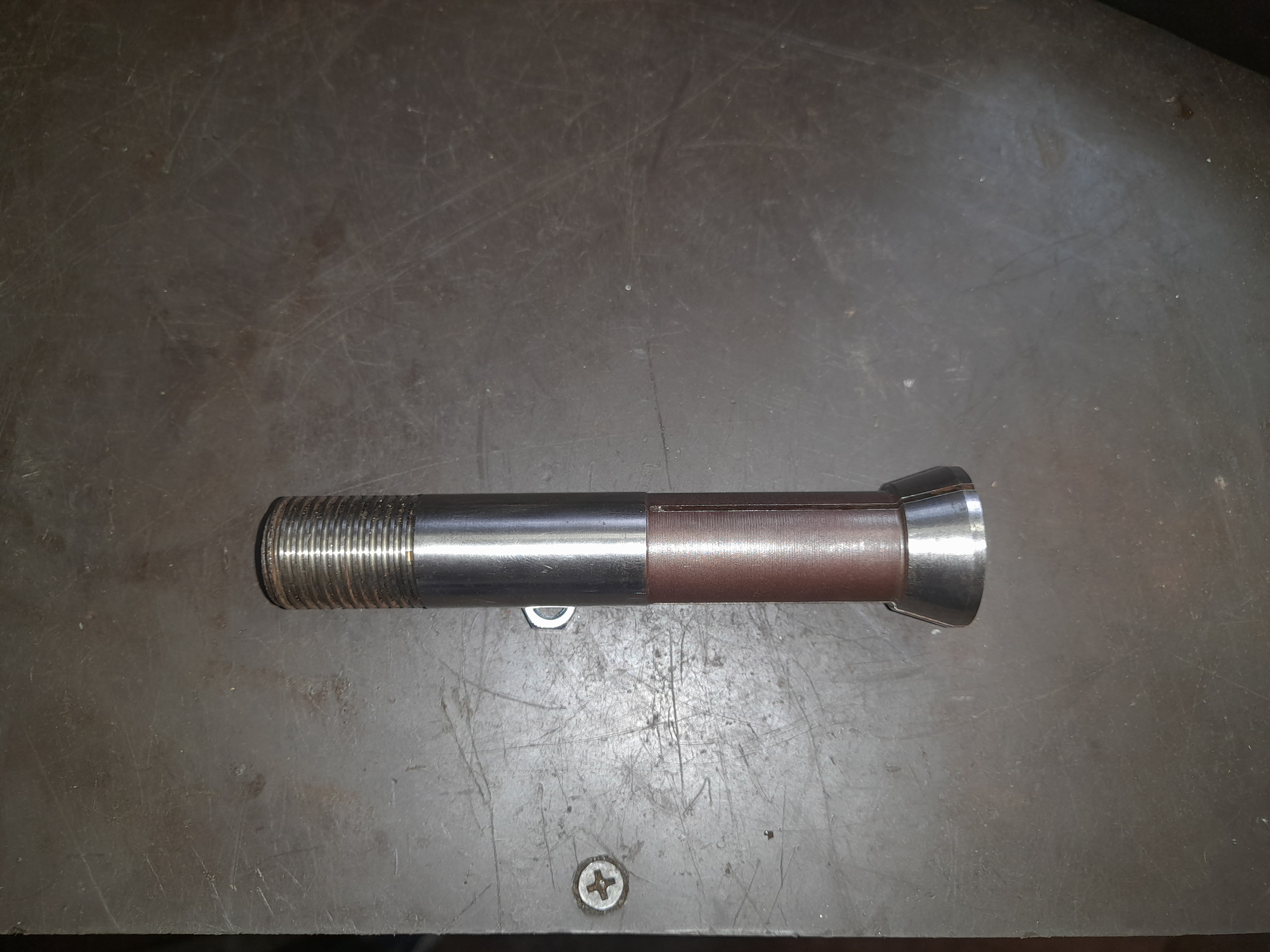

Dobrý den
Poradili by jste mi prosím co je to za typ kleštiny?Rozsah je 3-17mm.Koupil jsem je samostatně, že je budu používat na soustruhu jso/iso 5 s tím,že si dodělám zbytek příslušenství.Nebo když by někdo k tomu měl vložku s morse 4,nebo jestli někdo má origo kleštiny na tento soustruh,budu jedině rád.Děkuji moc.
