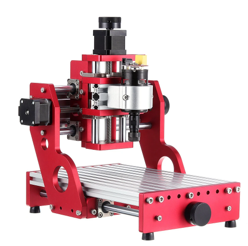

Pokud Tě mašina živý a nemůžeš si dovolit ji odstavit, tak si kup nějakou hračku a aplikuj si na ni požadovaný systém. Je to odbočka, ale za "pár" korun Tě v klidu naučí hodně věcí.
Já si teď koupil tohle:
https://www.banggood.com/cs/Red-1419-3- ... 49787.html Ať si můžu hrát s LinuxemCNC i v obýváku. A jsou i levnější:
https://www.banggood.com/cs/3018-Pro-3- ... 63876.html
