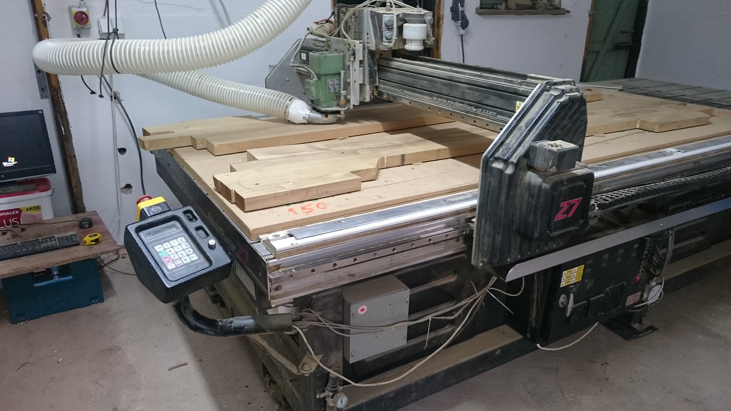

Hledám někoho kdo by dokázal kompletně předělat řídící elektroniku u CNC routeru. Nevíte, neporadíte?
Jedná se o starší (ale snad "poctivý" stroj) z roku 1998. CAM TECH, RouterMaster Z7 s prac. plochou cca 1,25 x 3,2 m.
Rád bych aby měl stroj nově koncové dorazy (ted, "natvrdo dojíždí"), tak aby se dala nastavit nějaká vždy shodná výchozí pozice min v osách X,Y.
Rád bych aby jelo na MACH 3.
Měl by někdo zájem předělat stroj? (nečekám, že to bude stát pár tisíc...s investicí počítám)

Děkuji za otázky, jsem jen "uživatel" a chci jím zůstat...takže má odbornost není úplně velká.
Myslel jsem si že se bude jednat o totální výměnu řídící elektroniky, pravděpodobně včetně zdroje (nevím zda by bylo možné použít stávající), jističe to asi nemá, jen hlavní vypínač. Je tam ještě původní elektronika (1998). Drivery taky určitě nové.
Doufám, že by měnič na vřeteno mohl zůstat. Také jsem si myslel, že by mohly zůstat krokové motory (pokud by nebyl nějaký důvod, že by to třeba s elektronikou nemělo komunikovat ....)
LinuxCNC? Osobně jsem nedělal ani s LinuxCNC ani s MACH3 (ted to má nějaký svůj SW). Z toho co jsem viděl, přijde mi MACH, uživatelsky "snadnější" a kdyby náhodou někdy šel stroj pryč, přijde mi to častější varianta používaná ve firmách (prodej neplánuju, ale nikdy neříkej nikdy). Asi bych se nějak moc nebránil ani Linuxu.
Dojezd "natvrdo", no dnes už vím kde je konec, tak tam dojedu celkem "s citem". Snad.

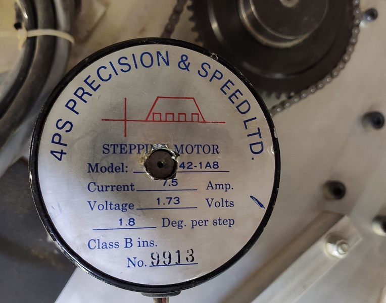

Máte k dispozici manuál k původnímu systému (stroji), šla by fotka tabulky základních charakteristik (rychlosti a rozlišení jednotlivých os, atp.)?
