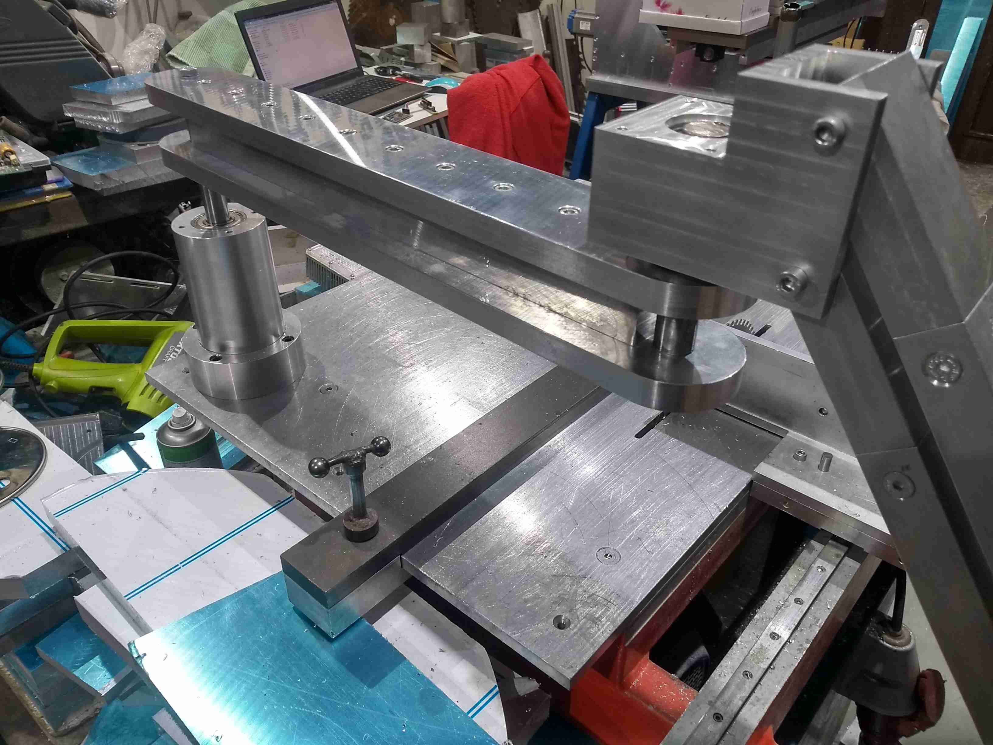

Rozhodol som sa ze si vyrobim zavitorez.
Pozeral som si neake zavitorezy na EBAY ale prifily z ktorych je to vyrobene mi pridu dost slabe.

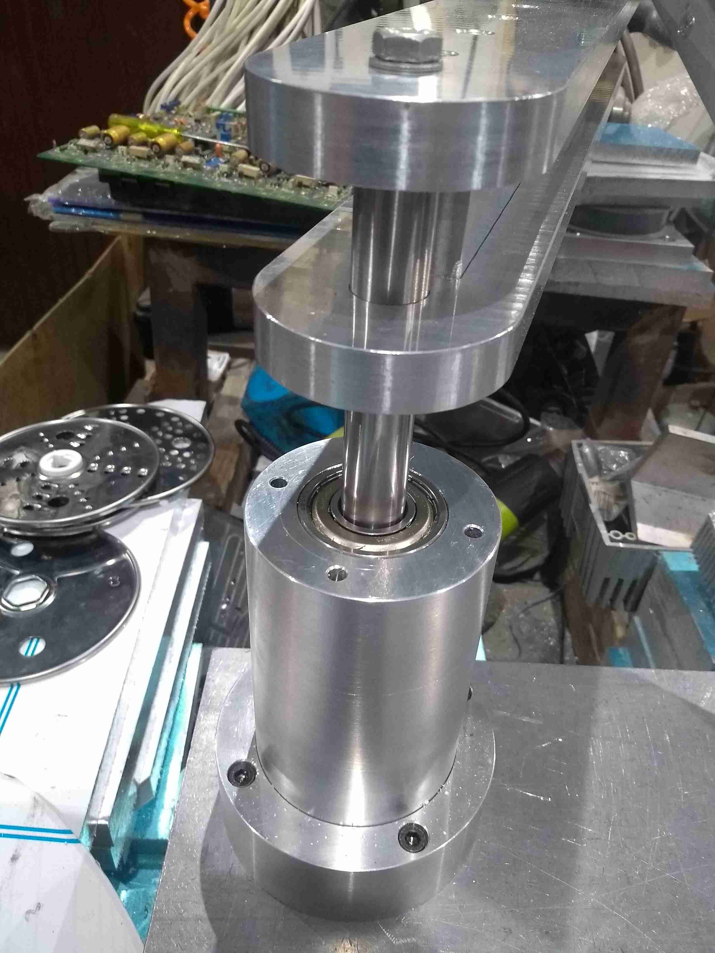

Mam to byrobene z hlinika a v miestach kde su ramena spojene k sebe som na otoc pouzil guluckove loziska.
Motor som si objednal pneumaticky.

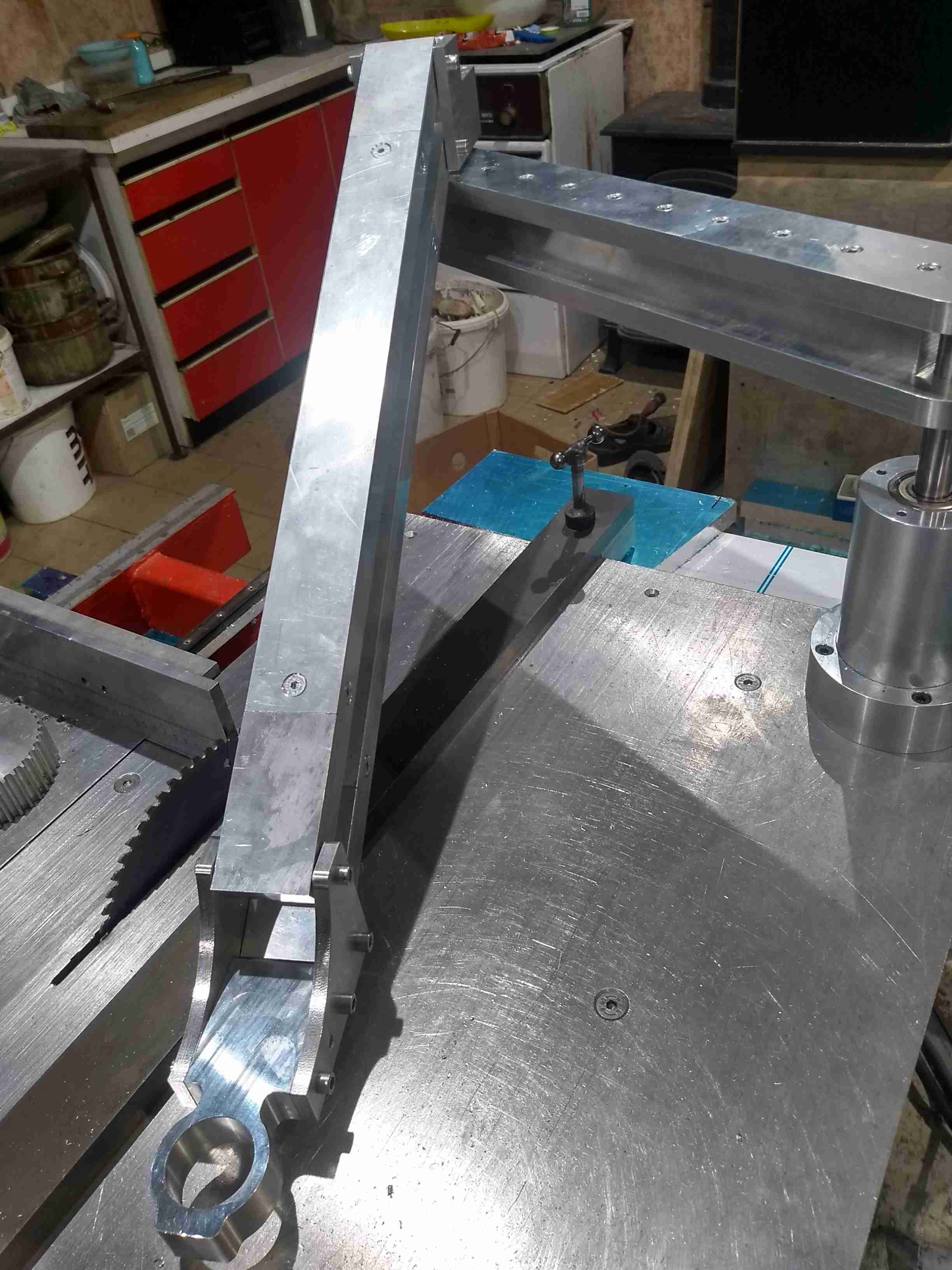

Dlzka nŕamien je kratsie 500mm a to dlhsie ma 630mm plus drziak motora.
Drzaik motora este rozrezem ale az ked budem mat odskusany motor ci mi vojde do toho otvoru aby som ho mohol popripade este zvedsit.

Trochu som to z tou velkostou prehnal mozno to vrchne rameno trochu skratim.

Chýbaju ti tam kĺby na nastavenie v osiach A B
Mne prišiel nedávno elektrický z Aliexpresu za 1.5k€ do M36 spokojný som.

Neviem si to predstavit rezat na tom M36 a do ocele.
Nastavenie v osiach A B nepotrebujem.

Prečo si to nevieš predstaviť ?
robyb
Příspěvky: 338
24. 5. 2021, 8:59
Robim v strojarskej firme a ked som tam nastupil tak som zacinal na zavitoreze a postupne som siel az na cnc frezu. Ved uz M16 je uz dost veky odpor a nie to M36. Na zavitoreze som rezal do M12 a obcas M16 a vesie zavity uz len na konvencnej freze ale samozrejme strojovymi zavitnikmy ale pokial sa to reze sadou zavitnikou tak mozno aj hej.

A čo sa ti nezdá ? Moment vretena alebo tuhosť konštrukcie ? Zatiaľ.som s ním skúšal len M20 samozrejme strojné. Úplne vpohode.

Urcite tuhost konstrukcie ked som rezal M12 do antikoru tak to rameno napinalo ako strunu na gitare.
Ved aj ma vrtak 36 treba mat uz poriadnu vrtacku a nie te cinske prditka na 220V z motorom z pracky.
Kupil som si cinky maly stovy sustruh hlinik v pohode ocel to uz neni nic moc ale antikor to je uz masakr.

A tú tuhosť konštrukcie odhadujes z tej jednej fotky alebo automaticky že to je z Aliexpresu ? Pošlem link zajtra od Pc. Pri tej M20 špiralovym do Crmo sa rameno ani nepohlo.

Pozri 7mu minútu s už si to budeš vedieť predstaviť
