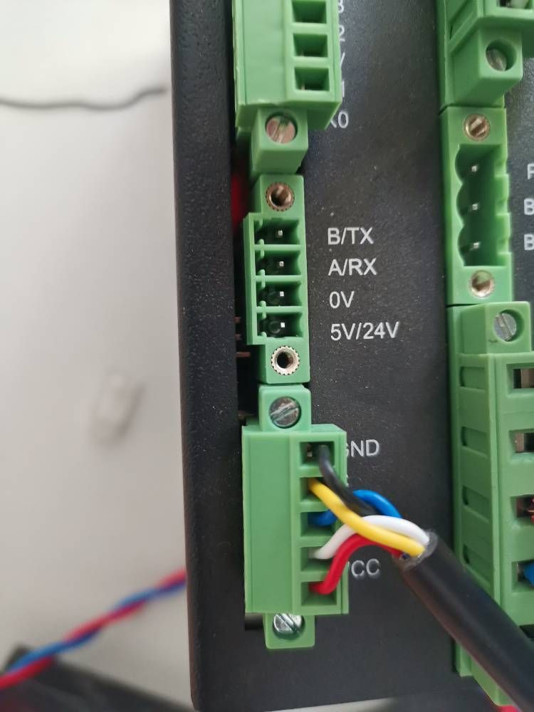

Takhle na první pohled to vypadá, že je pořadí fází i pořadí Hallovek opačně.
Takže by to nemuselo možná vadit, když je opačně oboje. Jen se motor bude točit naopak.

To si ale nemyslím, pokud by přeci halovky byly jinak než fáze tak by vůči ní spínaly v nevhodný okamžik.
To si alespoň myslím.
- pokud to není ve fázi nebo ve správné poloze vůči té fázi pak dvě zbylé polohy jsou pootočeny o 120 stupňů, alespoň tak si to představuju.
Příspěvek 6. 6. 2021, 10:26
Tady je ale přehozeno oboje. Takže zase budou ve fázi.
Teda aspoň to tak na první pohled podle těch barev vypadá (i když i tady jsou ty barvy spíš jenom přibližné).

Tak jsem konečně z Číňana vymámil správné zapojení posle mých barev - díky mu za to:

Já už mám protikus:

Tak motor se točí - z panelu v rozsahu 100 - 6000 otáček v kroku po 100.
Zatím první zkouška - potřebuju si dodělat ovládání na poťák, tlaka start a stop.
