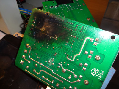

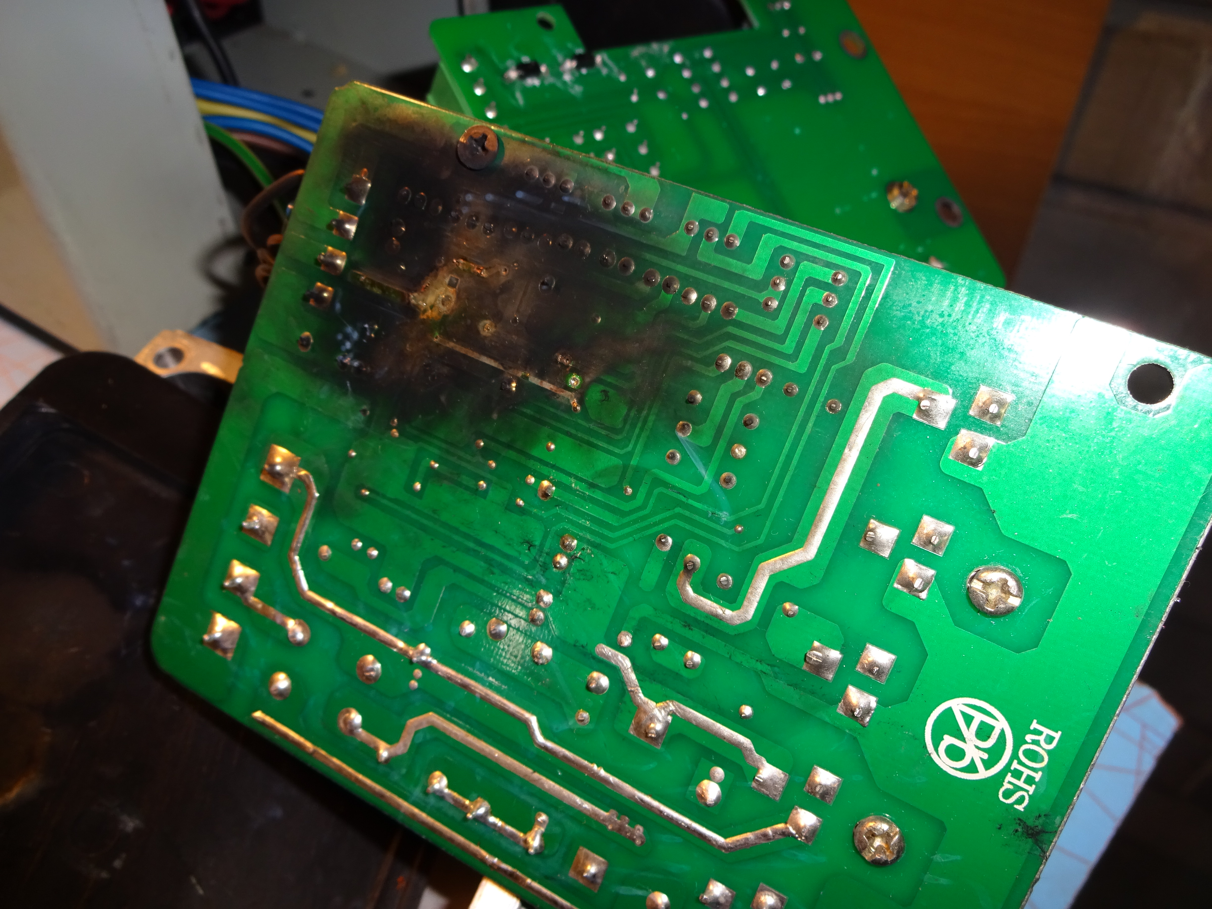

Na soustruhu Quantum D 250x550 mě odešla minimálně jedna ze dvou desek elektroniky, řídící pohonný 1,1 kw DC motor. Cena nové mě vede k úvaze přestavby na AC motor s regulací. Neměl by někdo z Vás tip na konkrétní motor, který se tam vejde, bude dostačovat výkonem + jakou konkrétní regulaci ( frekvenčním měničem ) zvolit . Díky

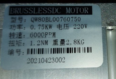

No já jsem na ALi našel výrobce BLDC motorů pro tyhle účely - Qiwo motor store:
https://www.aliexpress.com/store/911131 ... 488dVqniRs
Zde je výběr různých motorů.

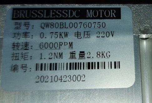

Pošilhávám po tomhle:
https://www.aliexpress.com/item/1005001 ... 4c4dNJC4CX
Příspěvky: 9481
23. 4. 2021, 9:50
AC BLDC Motor - zajímavý terminus technicus :D Ale jinak to vypadá zajímavě.

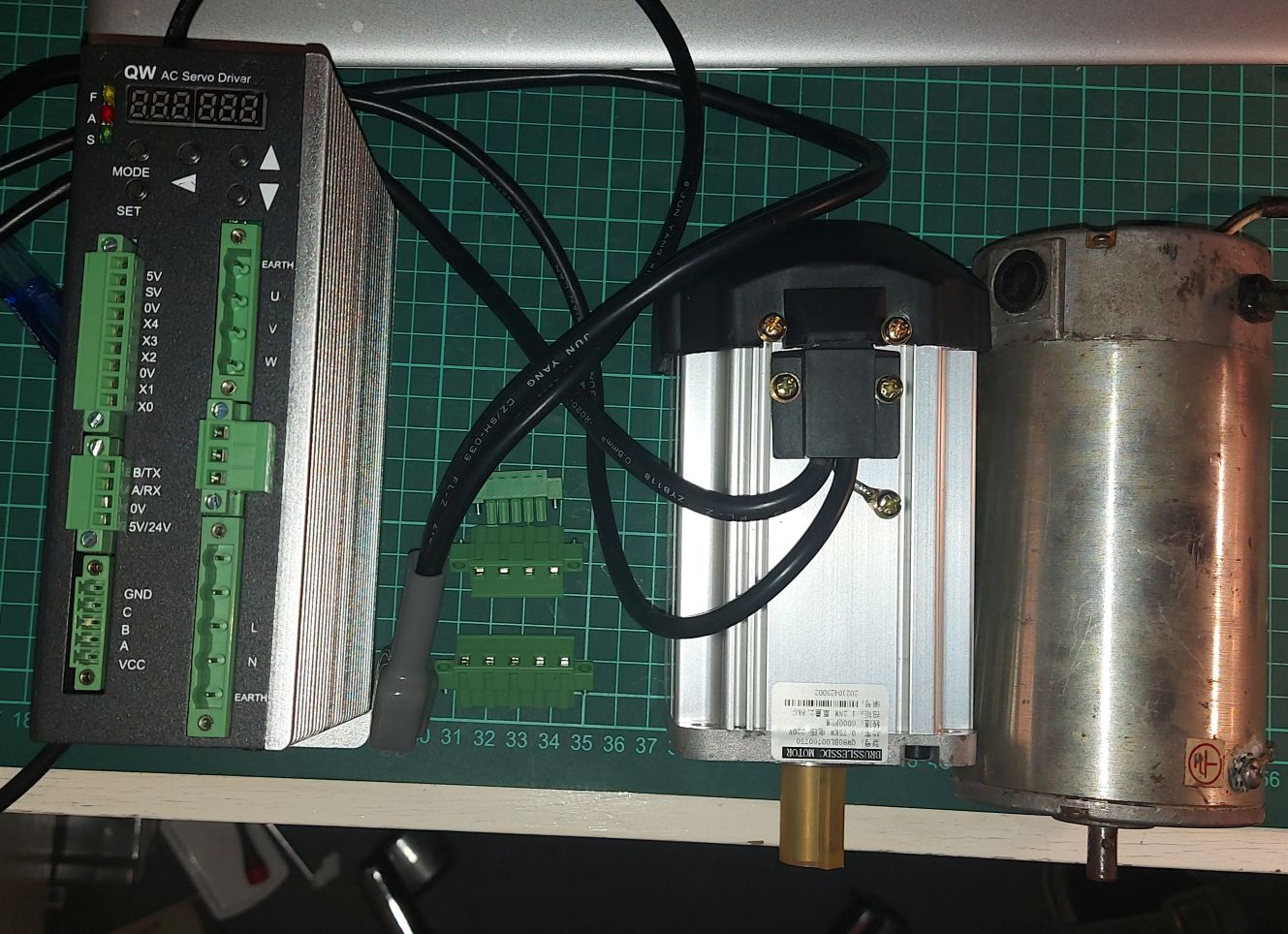

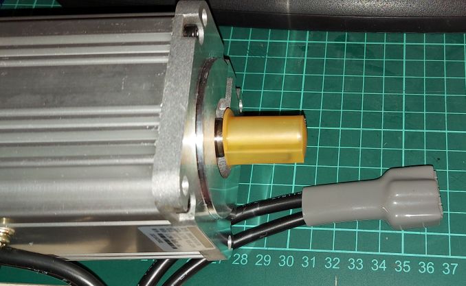

Tak mi sestava dorazila dom.

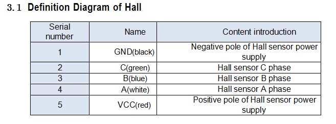

Bohužel nemám čas se tomu věnovat, ale bohužel už při zběžné obhlídce mi chybí některé zásadní informace.

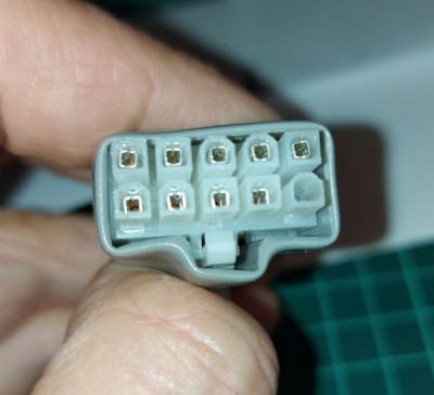

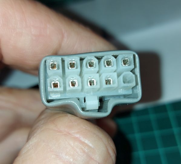

Dostal jsem sice obratem návod, ale barvičky na drátech úplně nesedí. Výrobce dodává motor s tímhle konektorem:

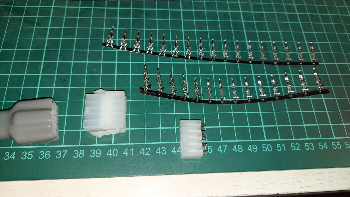

To nepovažuju za špatnou věc a proto jsem požádal dodavatele o zapojení konektoru. Sehnal jsem si i protikusy:

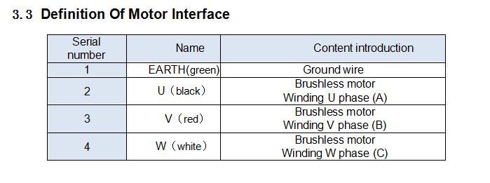

Na odpověď už čekám cca týden. V Manuálu se píše o barvách vodičů:
To ale úplně nedopovídá skutečnosti:

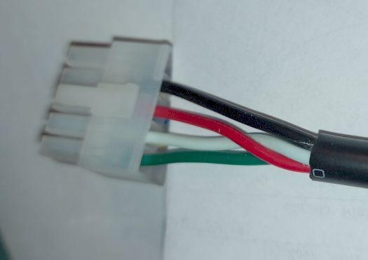

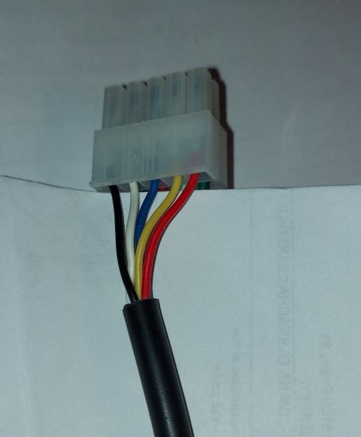

Prodejce mi sice poslal fotku, ale i tam je to zase úplně jinak:
Jaký může nastat problém když přehodím pořadí HALL vůči fázím?
Dá se to proměřit, nebo musím motor rozebrat abych to určil?
Příspěvky: 3519
6. 6. 2021, 10:27
Podařilo se mi přehodit HAL u prstencového Kolmorgenu KMB 25 // asi 2kW // a bylo to fatální. Zahučelo v tom, zachrochtalo a měnič vypadl na chybu.
Zdenek Valter
Příspěvky: 5432
Registrován: 9. 1. 2009, 5:16
Bydliště: Ústí n. L.
6. 6. 2021, 11:23
Poznám to když to rozeberu?
Příspěvky: 3519
6. 6. 2021, 11:29
Tak já jsem jenom zvojtil barvy na externí konektor. Zkusím zítra odpojit konektor a změřit, co z toho leze.
Příspěvky: 7141
6. 6. 2021, 12:14
pokud chcete zjistit která halovka odpovídá které fázi tak vemte 2 kanál osciloskop a motor roztočte třeba aku vrtačkou a uvidíte hned jestly je halovka ve fázi . jeden kanál na halovku druhý na cívku .

6. 6. 2021, 1:24
packa píše: 6. 6. 2021, 12:14 pokud chcete zjistit která halovka odpovídá které fázi tak vemte 2 kanál osciloskop a motor roztočte třeba aku vrtačkou a uvidíte hned jestly je halovka ve fázi . jeden kanál na halovku druhý na cívku .
Díky zkusím - to je dobrý nápad!!
