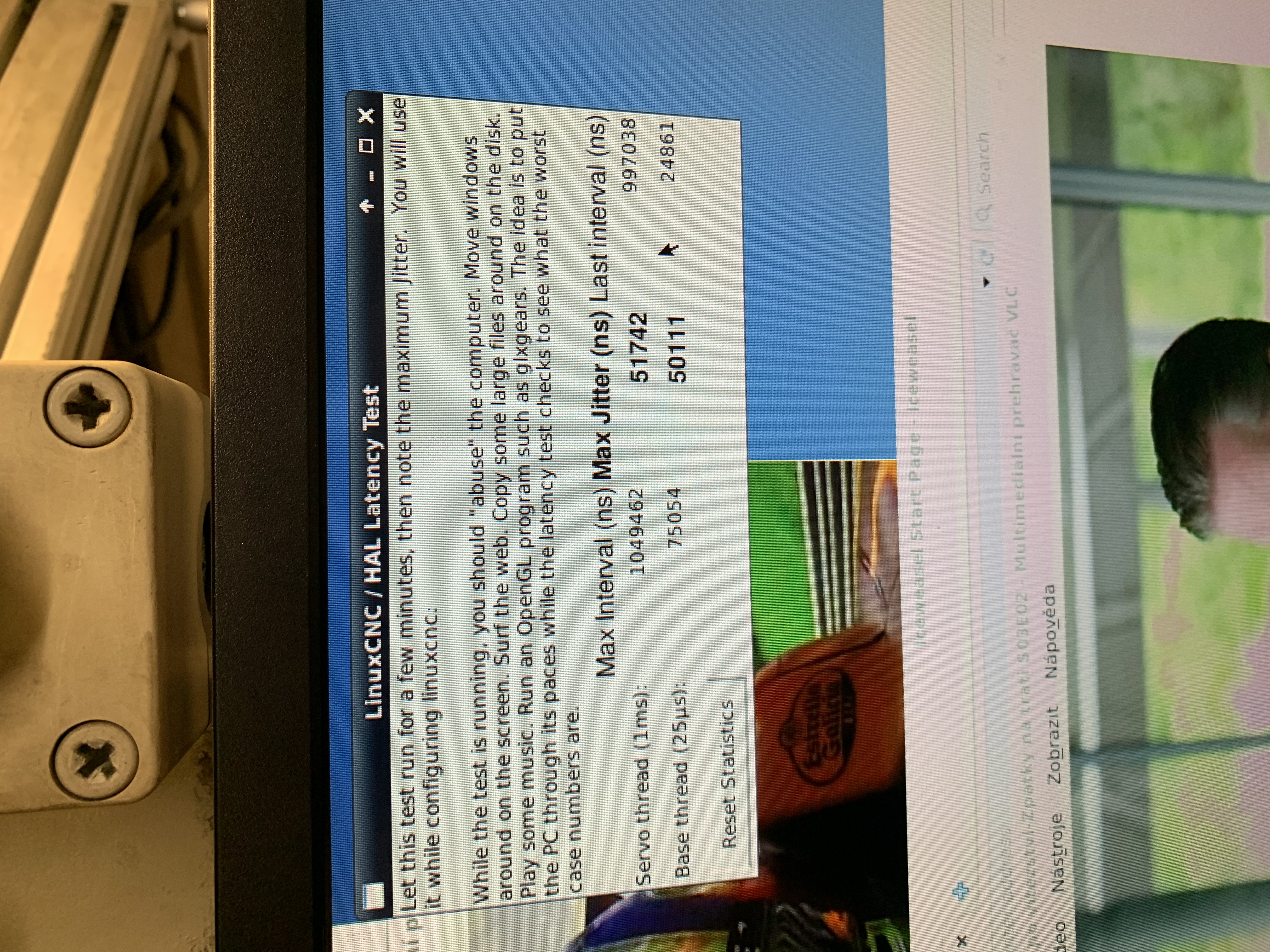

Chtěl bych vás poprosit o radu ohledně dvou věcí
Frézuju a najednou se přeruší komunikace mezi frézkou a programem.
Nikde žádná chyba nevyskočí, program jede vesele dál a mašina stojí.
Už se mi to párkrát stalo někdy tam vyskočila hláška o latenci.
Když Linux restartuju tak jede vše tak jak má. Stává se to když pustím rychlost obrábění až na 200%
Tohle bych začal řešit. Kolik máš latenci při vytíženým PC? Já PC testuji tak, že pustím Latency test k tomu 4x glxgears a zapnu několika hodinový písničky na youtube. Takhle to nechám jet třeba přes celou noc/den.

Tak jsem zapnul znovu test Latence a výsledek asi nic moc což už jsem věděl . ( 2x YouTube, a film v prohlížeči 2hodiny)
Mex v jiném vlákně psal, že když jedu přes Mesu tak ať to neřeším ,ale jestli je výpadek komunikace fakt kvůli tomu tak je to blbé.

Tohle je tragedie
To ani mesa nesrovna.
Mex to psal obecne nesmis ho brat uplne doslova.
tohle neklapne...
Zkus povypinat kraviny v biosu jako treba powermanagement a jine... a jestli tam mas nejakou grafickou kartu tak nejprve bez ni.

Včera jsem to trochu povypinal, a první výsledek byl 550 000
Potom jsem se dostal na 75 000
Ale po zapnutí programu na 200% to opět přestalo komunikovat. Asi fakt budu muset sehnat jiné železo.

Zkus ještě spustit linuxCNC z příkazové řádky:
linuxcnc /home/ ..... /bobr.ini -v
A podívej se jestli něco nepíše v okamžiku kdy dojde k přerušení komunikace. (nesedím u pc s linuxem, takže nevím, kde to " -v" má přesně být)

Řízení Step/Dir mám přes kartu 7i37 Ta
Vřeteno analog přes druhou kartu 7i33 Ta
Právě když nastane chyba tak se vypne vřeteno i osy.
Tak ,že to asi nebude v driverech ani v těch jednotlivých kartách, ale v komunikaci Linux-hlavní karta 5i23.
Včera jsem ještě povypinal v biosu kde co .
Tady v těch záložkách skoro vše co šlo a už nechtěl ani ten BIOS naběhnout .
Vypnul jsem to tak dobře, že už jsem se do toho Biosu ani nemohl dostat 😳
Tak jsem to nechal asi pět minut a naběhlo to. Tak jsem raděj nějakou záložku zapnul.
I když jsem nevěděl co vlastně dělám, tak výsledek byl
Potom jsem pustil program na 200% na sucho bez materiálu a doběhl do konce bez výpadku.
Dokonce jsem k němu pustil i film.
Dvě hodiny a v pohodě.
Ale nic to nemění na to, že ten kompl stojí za prd.
Tak že tuhle část mám asi vyřešenou
Ještě zkusím zapnout jednou linux v té konzoli jak jsi psal. A otestuji to znovu
