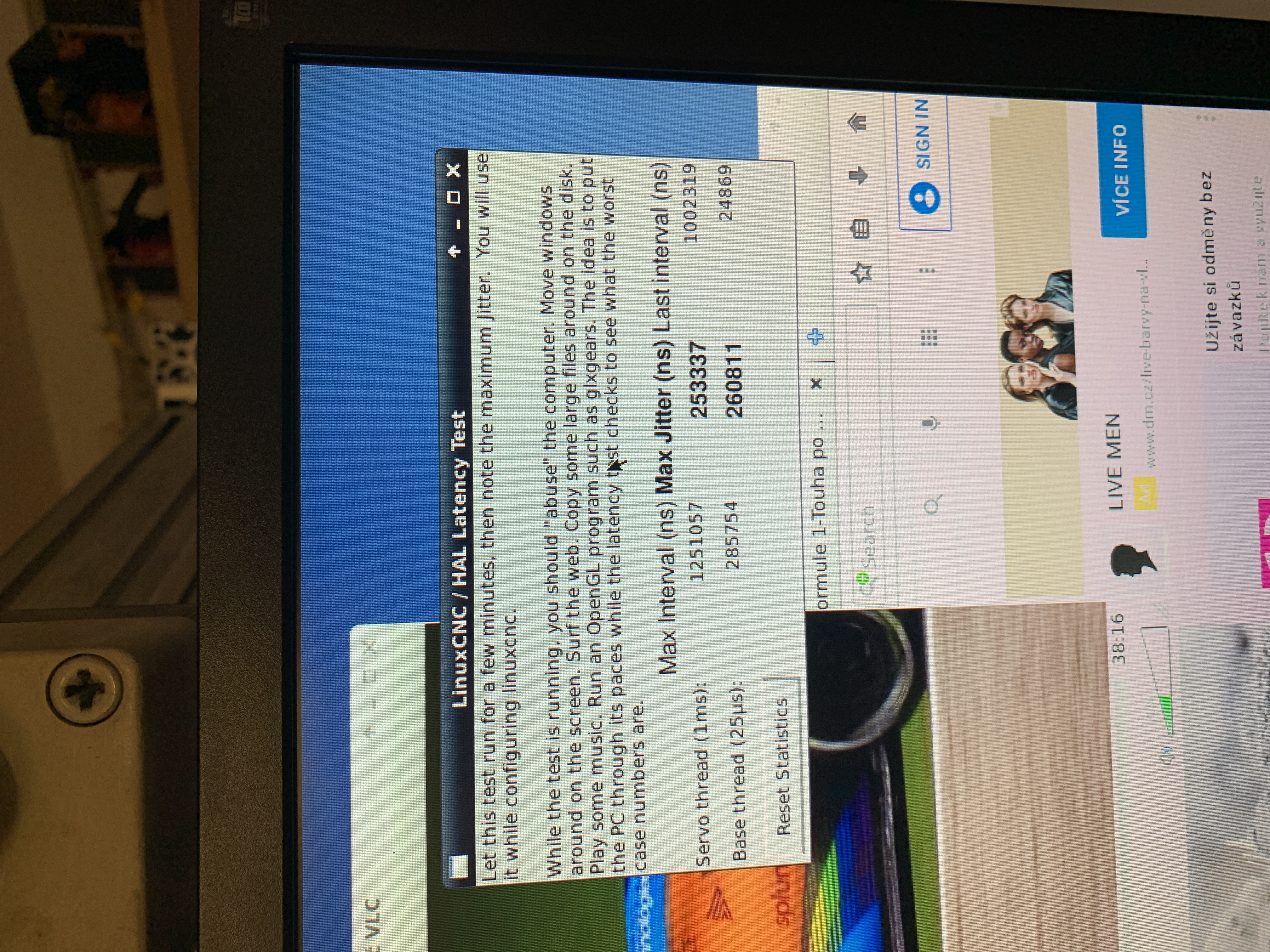

Tohle bych začal řešit. Kolik máš latenci při vytíženým PC? Já PC testuji tak, že pustím Latency test k tomu 4x glxgears a zapnu několika hodinový písničky na youtube. Takhle to nechám jet třeba přes celou noc/den.Už se mi to párkrát stalo někdy tam vyskočila hláška o latenci.

Tak jsem zapnul znovu test Latence a výsledek asi nic moc což už jsem věděl . ( 2x YouTube, a film v prohlížeči 2hodiny)
Mex v jiném vlákně psal, že když jedu přes Mesu tak ať to neřeším ,ale jestli je výpadek komunikace fakt kvůli tomu tak je to blbé. Jestli chci aby rampa fungovala, tak musím mít i ten enkoder funkční a viditelný v linuxu?

Tohle je tragedie
To ani mesa nesrovna.
Mex to psal obecne nesmis ho brat uplne doslova.
tohle neklapne...

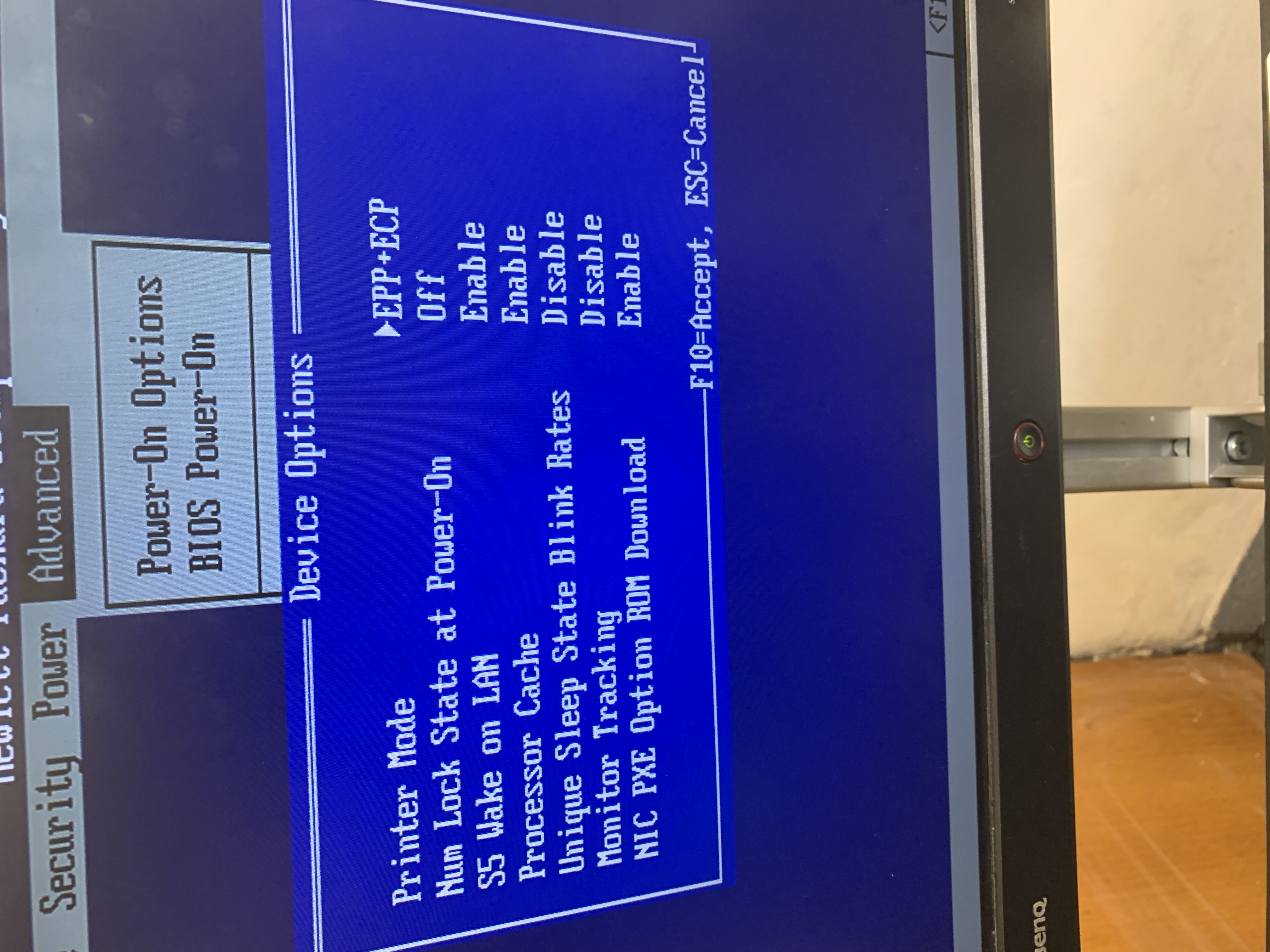

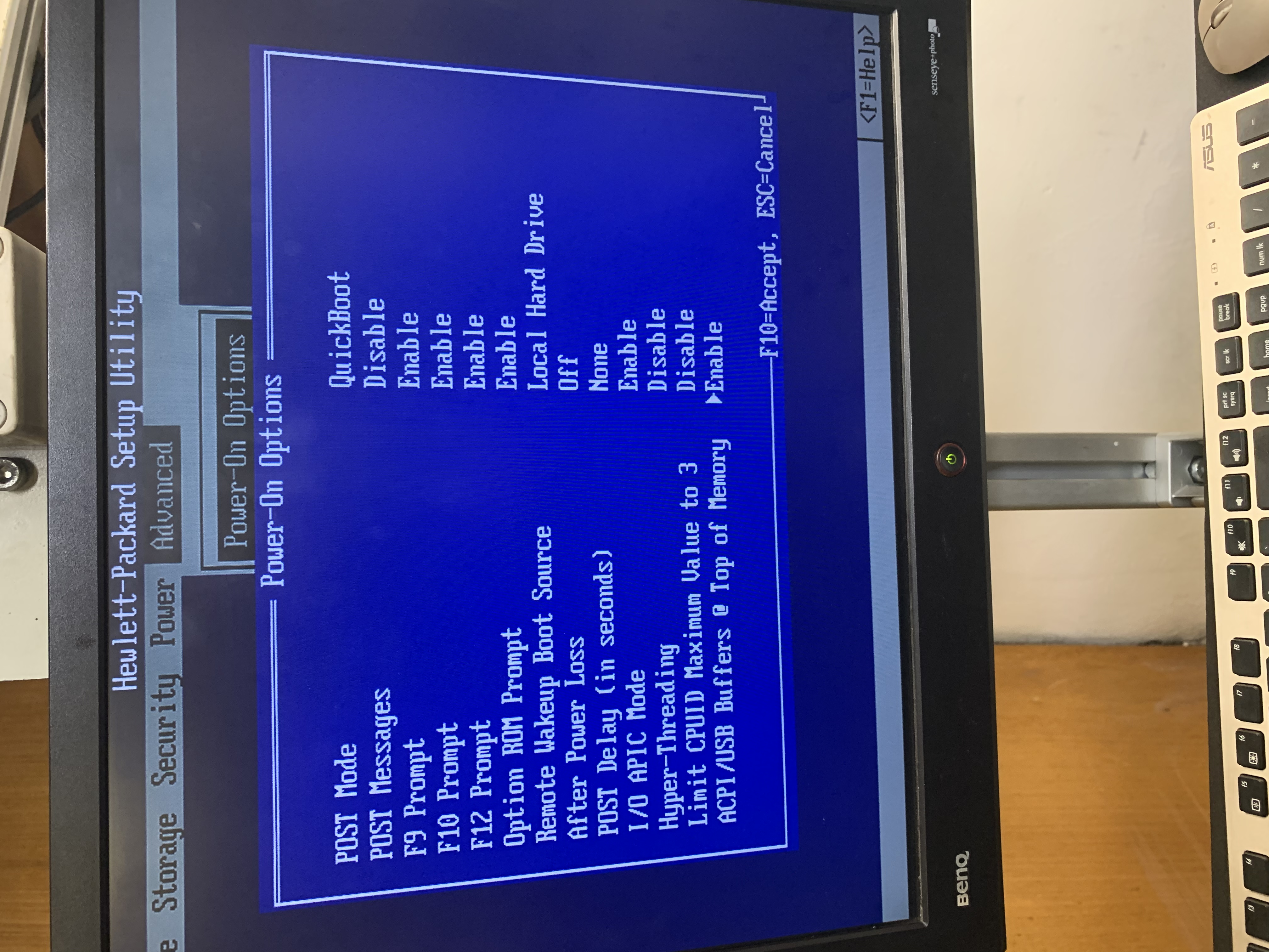

Zkus povypinat kraviny v biosu jako treba powermanagement a jine... a jestli tam mas nejakou grafickou kartu tak nejprve bez ni.

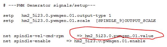

Proto aby rampa fungovala, neni encoder nutný. Akorat ten hal bude vypadat jinak.

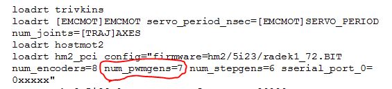

Jsem z toho akorat zmateny. Pises ze mas vreteno s encoderem ale nemas nikde v halu vystupy z toho encoderu. Pokud mas encoder jen zadratovany, tak je to stejne, jako bys ho vubec nemel. Encoder Ti prinese treba kontrolu skutecnych otacek.
Jsem PC lama, takze nad radou ze mam vypnout vse v Biosu co neni potreba, jsem byl hodne v haji. Nakonec se mi povedlo u posledniho PC snizit latenci z 2 500 000 ns na cca 70 000ns. Zkus treba zapnout jen jedno jadro, pokud mas vicejadrovy procesor atd.

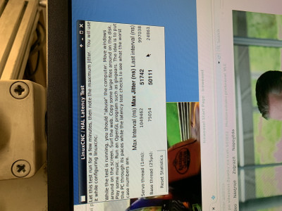

Včera jsem to trochu povypinal, a první výsledek byl 550 000
Potom jsem se dostal na 75 000
Ale po zapnutí programu na 200% to opět přestalo komunikovat. Asi fakt budu muset sehnat jiné železo.
Všechny enkodery mám připojené do driveru ale zatím ne do Linuxu, tím asi začnu .

Včera jsem ještě povypinal v biosu kde co . Tady v těch záložkách skoro vše co šlo a už nechtěl ani ten BIOS naběhnout .
Vypnul jsem to tak dobře, že už jsem se do toho Biosu ani nemohl dostat
Tak jsem to nechal asi pět minut a naběhlo to. Tak jsem raděj nějakou záložku zapnul.
I když jsem nevěděl co vlastně dělám, tak výsledek byl Potom jsem pustil program na 200% na sucho bez materiálu a doběhl do konce bez výpadku.
Dokonce jsem k němu pustil i film.
Dvě hodiny a v pohodě.
Ale nic to nemění na to, že ten kompl stojí za prd.
Tak že tuhle část mám asi vyřešenou

Když to srovnám s tím mím tak zas uplně moc toho jiného není.
Setup Spindel soft start je zkopírovaný z manuálu a doplněný o název karty 7i96.
Spindle máš 0 a já 9, to nevím proč?
Najdu někde v manuálu co všechno musí být napsané aby to fungovalo.
Zatím mi to nedává moc smysl.
Už jsem toho prohlédl hodně a každý to má napsané úplně jinak.
Třebe řádek u mě :
net spindle-vel-cmd-rpm <= motion.spindle-speed-out
u tebe:
net spindle-vel-cmd-rpm <= spindle.0.speed-out
Je to to samé?

setp pwmgen.0.scale 1800No já mám 1 vřeteno, takže to začalo číslovat od 0. Proč ty máš desáté vřeteno, tak to Ti neřeknu.
Ty hranaté závorky
Kód: Vybrat vše
setp hm2_5i23.0.pwmgen.01.scale [SPINDLE_9]OUTPUT_SCALETakže LCNC to zpracovává takto:
Kód: Vybrat vše
setp hm2_5i23.0.pwmgen.01.scale -6000Ne nenajdeš, je to daň za neomezenou univerzálnost LCNC. Někdo může mít:
