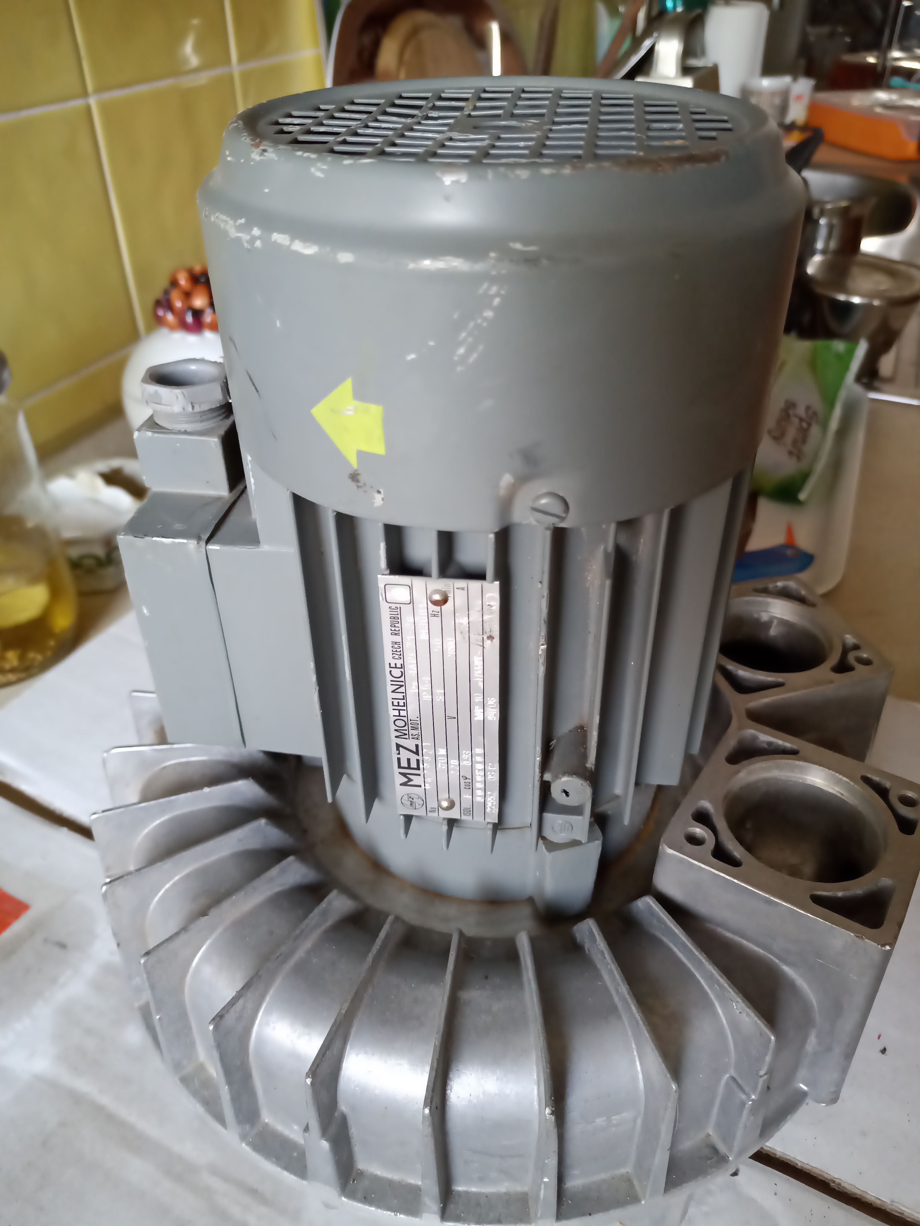

Nabizim vyvevu CHirana s motorem MEZ 230V, 379W, 2880 ot/min. Funkcni, lehke skrabance na motoru, vzhledova zalezitost. Podle mne pracovala ve vybusnem prostredi a byl kladen duraz na kvalitu komponentu, testovano ... Cena 2000 kc + postovne PPL

Topol píše: 29. 10. 2021, 11:04 Podle mne pracovala ve vybusnem prostredi a byl kladen duraz na kvalitu komponentu, testovano ...
Podle čeho usuzuješ, že ta vývěva je do výbušného prostředí? Provedení motoru tomu totiž neodpovídá.

Já bych to spíš nazval dmychadlem než vývěvou.
Do výbušného prostředí to není.

Vyzerá to ako výveva, ktorá sa montovala zo zubárskych kresiel ako zdroj vákua pre odsávačky slín.

Tak dmychadlo/vyveva, asi stejny ne. Dmychadlo bych nabizel draz a kompresor jeste o trochu nez dmychadlo.
To vybusne prostredi jsem tipoval, jednak je tam znacka LGA, ale nechci ted kecat, je to ze byl vyrobek specialne testovan. Znacka je na turbine, a pak si myslim, ze to bylo ma cerpaci stanici.

Pravda s tim motorem, motor normalni, ale vybusne plyny se k motoru nedostanou. Proudily by v turbine.

Tohle do prostředí s nebezpečím výbuchu není ani omylem. Ani tak se nejedná o to, co proudí v tý vývěvě, ale o to, jak je klasifikováno okolní prostředí a jestli se tam může vyskytnout výbušná atmosféra. Je to obyčejný dmychadlo (lze to nazývat i vývěva) s jednofázovým motorem s pomocným rozběhovým vinutím s odpínačem (stejný mám v kompresoru).
Ale je pravda, že nepíšeš nic o prostředí s nebezpečím výbuchu.
Napsals výbušné prostředí, a to může být leckdy třeba zasedací místnost v práci nebo doma kuchyň. :lol: :lol: :lol:

Pokud vyhodíš to dmychadlo a dáš na ten motor kompresor, pak z toho bude kompresor. Jinak ten Tvůj dotaz příliš nechápu. :mrgreen: Já mam na kompresoru Orlík motor 1,5kW se shodným elektrickým zapojením, toť vše.

Topol píše: 30. 10. 2021, 1:21 Dobre, souhlasim. Tak to zlevnim na 1800Kc.nemohl by jsi poslat foto jak to mas na kompresoru, mozna, kdyby to nikdo nechtel, zkusil bych si ten kompresor z toho vyrobit. Dik
Dej bacha na dosažitelný tlak / podtlak !!! To dmychadlo je jednostupňové a dá max. tak 0,7 Ba přetlak a 0,5 Ba podtlak. Ani zvýšení otáček FM moc nepomůže. Od nějakých 80 Hz výše to už jenom hřeje.

tyhle dmychadla se používají na upínání deskových materialů kde nejde zaručit těsnost ale dohání to průtokem takže to své využití má .
