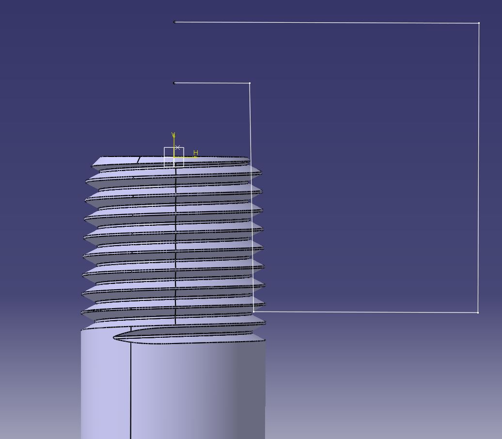

potřebuji vymodelovat Rc závit jako elektrodu a nejsem schopen dohledat správný tvar profilu závitu. Není mi jasný, jestli těžnice profilu 55° je kolmá na kužel nebo na osu kužele. Předpokládám, že výšku profilu a zaoblení dna převezmu z válcového závitu.

V ČSN ISO 7-1 se píše, že kolmá k ose závitu (kuželu).
