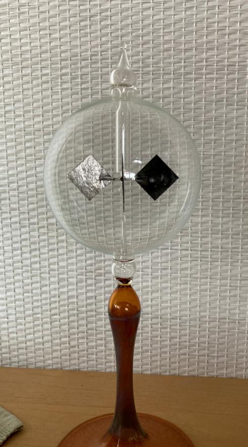

asi znáte tuto hračku / fyzikální pomůcku, bývala jeden čas populární
ale proč se točí ?
a druhá otázka, jde to nějak jednoduše roztočit i potmě ?

Crookesuv vetrnik a jde roztocit i potme, protoze reaguje na tepelne zareni.
Skolni leta jsi mi pripomnel :-), diky. Vice hledat na webu :-).

ano, to vše je pravda -
ale otázka zněla "proč se to točí"

Kineticka energie fotonu?

To co napadlo Robokopa napadlo i mě, ale je to blbě.

Uz taky koukam.
Je to udajne spatne vyvakuovane.
Tj. vstupni predpoklad ze tam je prostredi zcela bez vzduchu neplati. Podle jednoho pokusu kdyz se odlomi saci trubicka pod vodou tak se to naplni az po vrch kdy zustane bublina o velikosti petikoruny.

Ono by se to ve skoro vakuu netočilo, když to pohání molekuly plynu ohřáté od té černé plochy.

Btw asi bych mohl udelat overeni online ale.. nemam zatim k dispozici vhodny merak na hlubsi vakuum. Kdyby nekdo o necem vedel...

bobík má pravdu, pohání to rozpínající se molekuly, vakuum není úplné

doplním hezký popis
CROOKESŮV RADIOMETR
V prodejnách s vědeckými hračkami lze zakoupit velmi dekorativní předmět, který se nazývá Crookesův
radiometr. Jde o skleněnou baňku, ze které je takřka vyčerpán vzduch, takže je v ní
velmi nízký tlak. Uprostřed je na tenké ocelové jehle zavěšen lehounký větrníček se
čtyřmi svislými lopatkami ze slídy. Mají vždy jednu stranu matně černou a druhou
lesklou. Když na větrníček dopadne tepelné záření, tmavá strana lopatek se zahřívá
více než lesklá. Molekuly plynu v těsné blízkosti tím získávají větší kinetickou energii
a při nárazech na její stěnu se odrážejí s větší hybností než od lesklé. Výsledkem je
síla na lopatky ve směru od tmavé strany, která roztáčí větrníček. Kdyby v baňce bylo
vakuum, zůstal by stát. Nejde tedy, jak se někdy mylně uvádí, o tlak záření na stěny
lopatek, ale o projev různého pohybu molekul plynu.
