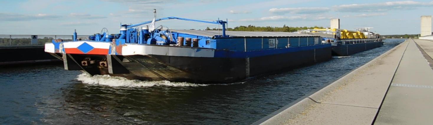

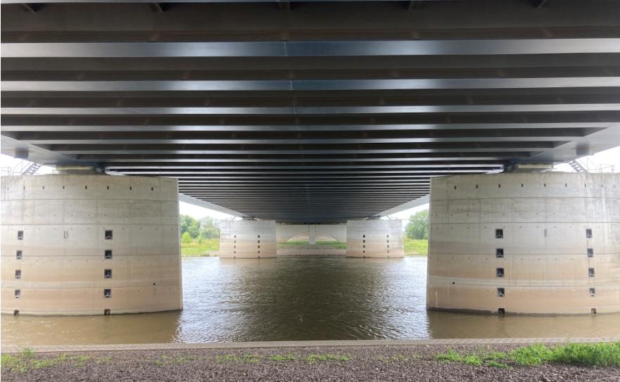

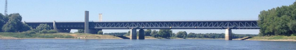

tak míčky jsme zvládli - koukněme na největší viadukt u Magdeburgu https://mapy.cz/zakladni?x=11.6944903&y ... =127592186
dle textu u tohoto mostu přes Labe jsou základní informace
délka mostu 220 m
hmotnost konstrukce 24 000 t
vlastní mostní kanál má šířku 23 m, hloubku 4.5 m a při těch 220 m je to zhruba 30 000 t vody
když chodíte okolo mostu není tam žádná cedule povolené hmotnosti pro proplouvající loď jak jsme zvyklí u silničního mostu.
možná hmotnost lodě při takovéto konstrukci nehraje zásadní roli, nebo omezení hmotnosti/výtlaku je dáno/dodržováno pro celý plavební kanál
.... a nebo je to úplně jinak ?

celková hmotnosť vody bez lode a hmotnosť vody s loďou je rovnaká :)
loď vytlačí toľko vody koľko sama váži a preto je vtedy v kanáli presne o toľko vody menej

No hmotnost lodi asi nehraje roli - jde o to jaký má loď profil a protože je loď vždy lehčí než voda,
tak nesmí mít větší profil než takový aby nevytlačila vodu přes stěny toho kanálu.
Tím pádem by měl být most vypočítaný tak aby snesl zatížení plného koryta.
Příspěvky: 8445
20. 11. 2021, 6:51
Výtlak je omezen na 103.5 t na metr délky lodě.

romanf píše: 20. 11. 2021, 6:46 celková hmotnosť vody bez lode a hmotnosť vody s loďou je rovnaká :)
ano, přesně tak to je :-)

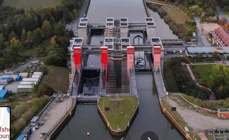

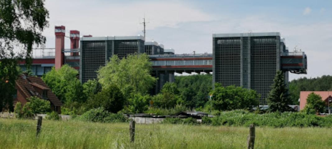

ještě jedno zdymadlo, kde funguje Archimédes, obsluhující kanál <-> Labe
Je to na principu výtahu, mohutné řetězy tahají žlab s lodí, převýšení je 38 m,
rozměry žlabu jsou 100 m / 11,8 m / 3,38 m, hmotnost žlabu s vodou 5800 t
Lodní výtah Lüneburg

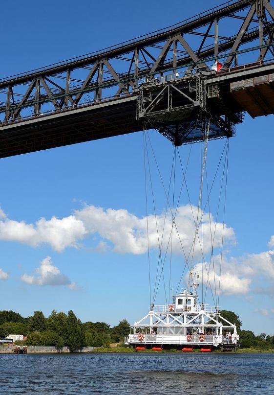

k vodním stavbám ... zajímavý je Kielský průplav v DE mezi Brunsbuttel - Kiel - zkracující cestu mezi Severním / Baltským mořem.
ročně jej využije okolo 45000 nákladních lodí - tedy pokud zde zastavíte, je stále na co koukat.
Zajímavostí je Rendsburský most - železniční most, kdy trať musí udělat smyčku aby nabrala potřebnou výšku. Konstrukci využili i pro přívoz, který je zde v podobě lanovky.
https://www.google.com/maps/place/Rends ... d9.6828068
