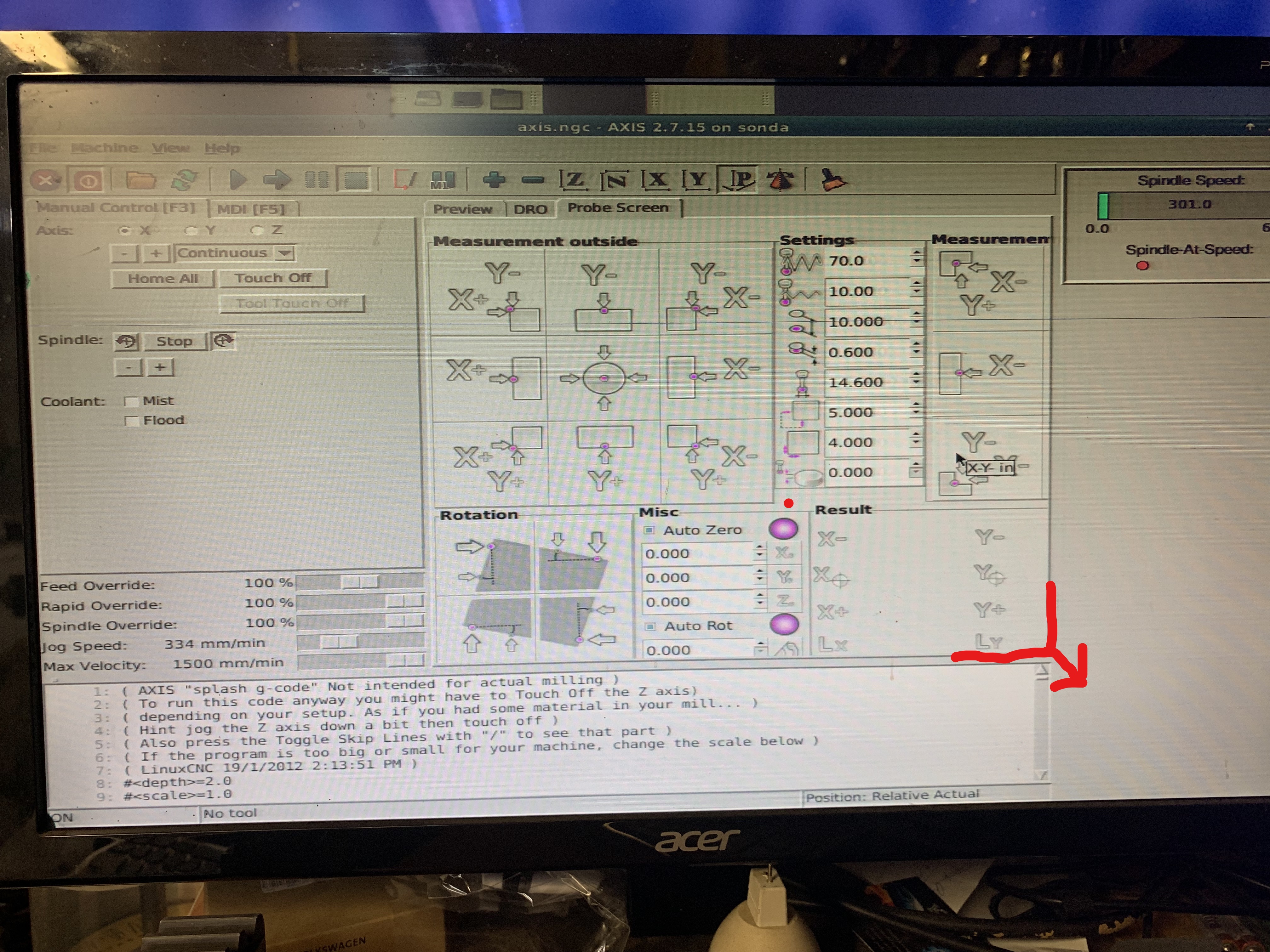

A ještě jednu radu kdyby někdo věděl.
Při zobrazení okna sondy nevidím spodní okraje .
Jak můžu změnit rozlišení programu aby se okno zmenšilo ?

Co to rozlišení programu?
Potřebuji to změnit, abych mohl používat i schováná tlačítka v dolním rohu ,
Nebo mám vyměnit monitor?
