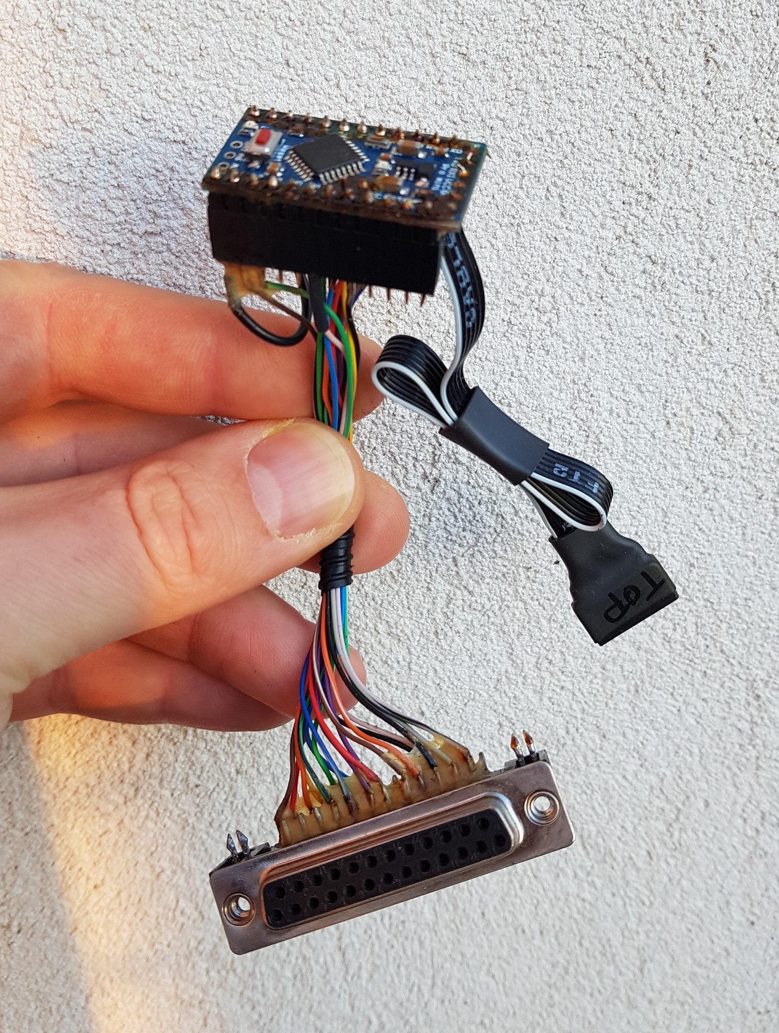

IMHO se s danou elektronikou i LPT řízením dá klidně začít (já svojí gravírku stále na LPT provozuji /systém LinuxCNC/), chce to ale mít celkem štěstí na vhodný počítač. Obojí se pak dá nahradit něčím jiným, až se trochu rozkoukáš. Hodně entry-level alternativa k blbě sehnatelnému PC je GRBL, stačí to jen prodrátovat:
