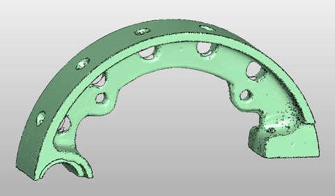

Taky jsem se podílel na výrobě čelistí. Nabízel jsem, že je vyfrézuji, ale veteránista chtěl odlitek, jako na originálu. Šli jsme cestou, že se neodlévala půlka, ale rovnou obě dvě. Mohli se pak osoustružit a ofrézovat najednou. Ve finále se rozřízli na pásovce. Model si vytisknul z PLA.
Scan originálu
Scan originálu
Polotovar 1
Polotovar 1
Polotovar 2
Polotovar 2

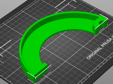

Tak jsem byl sondovat možnosti v místní slévárně (Česká u Brna) - jednání příjemné a vstřícné, ale prý si dost počkám. Model z PLA v pořádku, dokonce prý ani nemusí být dělený. Ale úkos alespoň 8°. A na funkčních plochách prý přídavek alespoň 3-4 mm skrze zaměstnance jiných národností, co to po odlití ošmidlají flexkou a neštítí se plochy porůznu takto pomrvit. Cena při ručním zaformování krapet jinde než prostý přepočet na hmotnost. A nakonec jsem obdržel radu, ať to nechám spíš vyhryzat na CNC z plného :c) .
Toto jsem tedy zjistil. Model jsem již dle originálu udělal, a zkusmo vytiskl (zatím v rozměrech originálu, na zkoušku zda bude pasovat na voze). Ta varianta udělat ty pakny dvě v kruhu a poté odlit a obrobit společně je dobrý nápad, jen nevim, zda se mi vejdou na tiskárnu.

Tak to je hodně mimo co ti tam řekli. Jen tě nechtěli urazit ale úkosy 8° a takový kravský přídavky jsou úplná blbost. Model si udělej prostě zvětšený o smrštení (1 až 1,5%), pak dej přídavky jen na obráběný plochy (vlastně jen obvod a boky). Nevím jak je to velký ale odhadem max 2 až 3 mm. Nakonec úkos cca 1° až 3° a dones to do nejbližší slevarny, ať si poradí.

No těch 8° mu řekli proto že znají ,,kvalitu z tiskárny" kdy neobroušený a netmelený povrch znamená že bude problém udělat slušnou formu ,proto jsem psal na začátku jak to dělám ,ale já jsem amatér až na těch pár stovek odlitků :wink:

No i tak je to kravina, spíš si vymysleli tak velkou kravinu aby mu přišlo lepší to vyhledat z plného materiálu. Těch 8° ti nepomůže ani z horšího modelu z tiskárny. Ten se musí alespoň trochu obrousit a striknout třeba stříkacím tmelem nebo alespoň plničem. Řekněme že s tím mám taky takovou hodně malou zkušenost 😀
Když bude model na svislich stěnách okousaný (vrstvy tisku) tak ani 8° nemá úplně význam, jediný co to udělá je, že to strhne písek.

Možná se mu do toho fakt nechtělo:c) . Na druhou stranu mi dal vizitku a nabídl se, že na hotovém modelu ty úkosy sám dodělá, když to pošlu. No mimo jiné jsme se bavili i o kvalitě toho mého tisku (přinesl jsem model z PLA kde byly úkosy 3 st) a to mi pán říkal, že je to co jsem přinesl OK a že je ten povrch přijatelně hladký. Ale těch 8 opravdu řekl. Věřím ale , že borec co to bude dávat do písku to zvládne i s těmi 3 st, jak píšete :c). Na obráběné plochy dám tedy navíc 2 mm - zde jen obvod a šíře plochy po obvodu (to ani Pákystánci na trubce co mají dílnu na hliněné střeše baráku víc z odlitků pak nestáčí :c) ).

berni píše: 8. 2. 2022, 10:47 Možná se mu do toho fakt nechtělo:c) . Na druhou stranu mi dal vizitku a nabídl se, že na hotovém modelu ty úkosy sám dodělá, když to pošlu. No mimo jiné jsme se bavili i o kvalitě toho mého tisku (přinesl jsem model z PLA kde byly úkosy 3 st) a to mi pán říkal, že je to co jsem přinesl OK a že je ten povrch přijatelně hladký. Ale těch 8 opravdu řekl.
Já si dělám modely běžně s 1° nebo 1,5° úkosem a taky to vždycky vytáhnu. Ono trochu záleží, jakou formovací směs (písek) ve slévárně používají. Hodně zdaru a nenech si od nich nakecat nesmysly. Přece jen asi budu muset dodělat tu pec na hliník když vidím jak to jinde chodí. Možná, že bych měl po večerech i dost maloseriových kšeftů 😀
