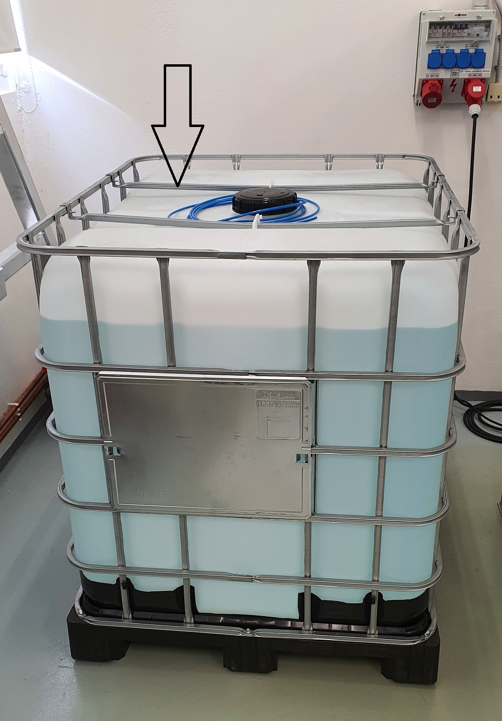

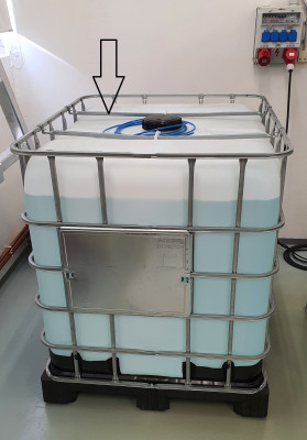

Příspěvek 3. 3. 2022, 8:03
Příčky myslíš tyhle? Mně to chodí i s nimi a ani jsem nevěděl, že to lze dodat bez nich, jestli nejde o něco jiného. Jinak konkrétně tuhle nádrž mám přímo v kanclu :-)
Příspěvek 3. 3. 2022, 8:20
prochaska píše: ↑3. 3. 2022, 8:03 Příčky myslíš tyhle? Mně to chodí i s nimi a ani jsem nevěděl, že to lze dodat bez nich, jestli nejde o něco jiného. Jinak konkrétně tuhle nádrž mám přímo v kanclu :-)
Ano, tyhle.
Ony jsou sundávací. A jeté nádrže se většinou prodávají bez nich.
Už jsem v kanclu viděl ledacos, ale IBC kontejner ještě ne.
