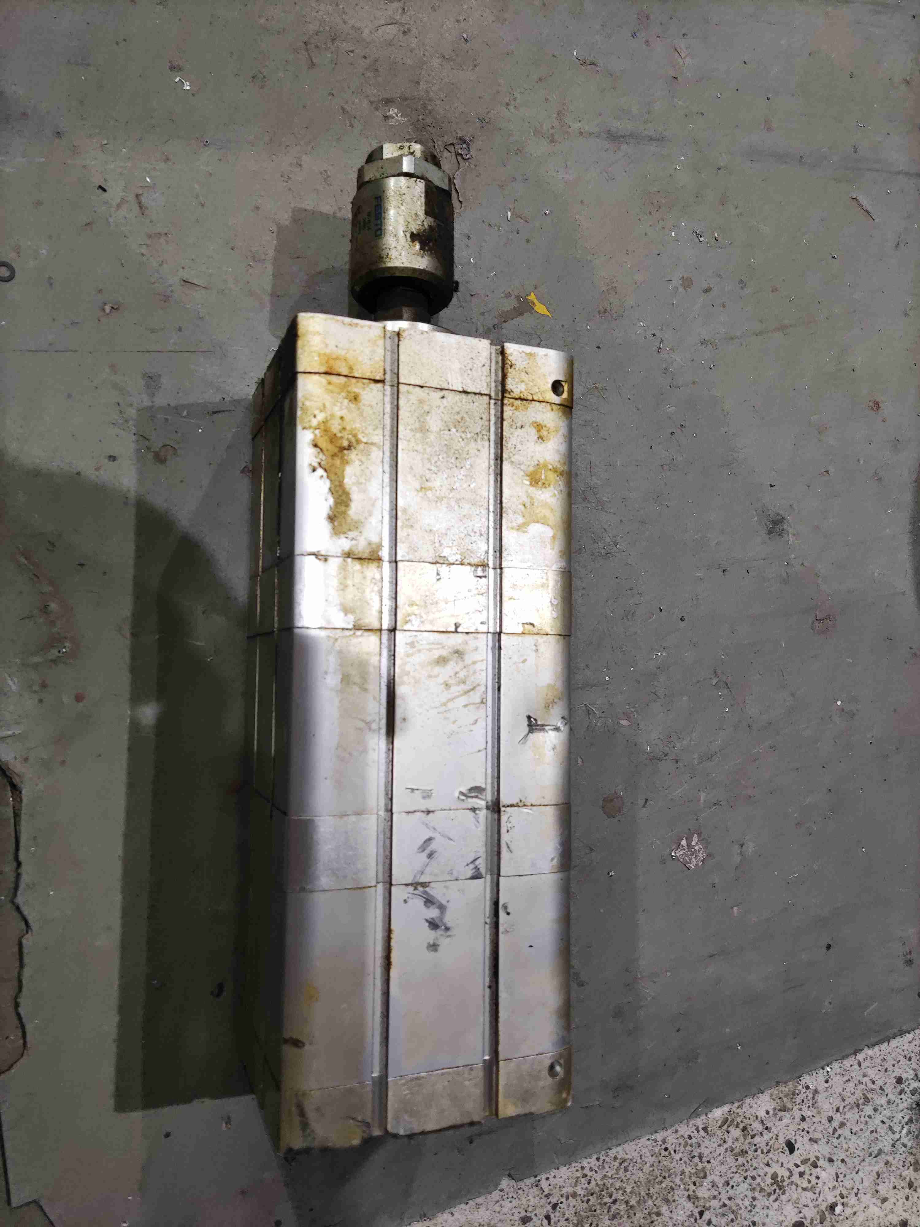

Zadovazil som si aj vzduchovy piest na stlacenie kliestiny vo vretene.
Sice je starsi a ma vedsi vysuv ako potrebujem a je trojity ale to si ppravim na dva diely.

robyb píše: 1. 5. 2022, 8:32 Zadovazil som si aj vzduchovy piest na stlacenie kliestiny vo vretene.
No vidím trny se strmým kuželem :lol: Ale se závitem, ne s nějakým upínačem

1. 5. 2022, 8:58
Upinace mam v supliku.
Ked som zacal stavbu frezy tam som neuvazoval nad automatickou vymenou nastrojou.
Z toho dvovodu asi vymenim aj vreteno.
