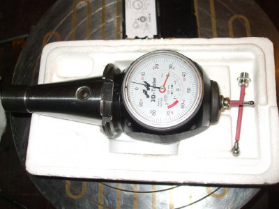

Zdravím,
prodám/vyměním 3D sondu Haimer (s 20mm Weldon stopkou) viz foto včetně 1 náhradní kuličky.
Výměna je možná za stejnou / podobnou sondu s válcovou stopkou ideálně pr. 10mm (v nejhorším může být i 20mm).
V případě prodeje je cena včetně náhradní kuličky 5500Kč.
Díky
A.

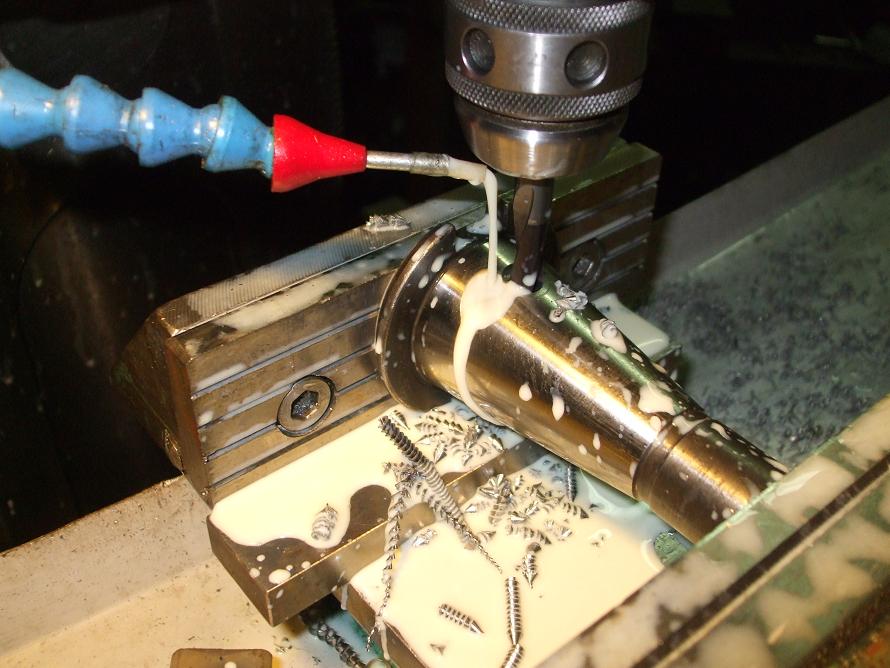

Vyrobil som "weldon" zo starého trna priamo na stroji na mieru :wink:
