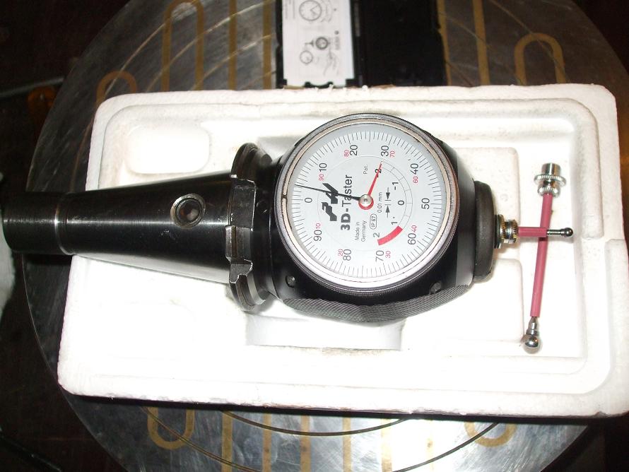

Zdravím,
prodám/vyměním 3D sondu Haimer (s 20mm Weldon stopkou) viz foto včetně 1 náhradní kuličky.
Výměna je možná za stejnou / podobnou sondu s válcovou stopkou ideálně pr. 10mm (v nejhorším může být i 20mm).
V případě prodeje je cena včetně náhradní kuličky 5500Kč.
Díky
A.

Nepíšeš to moc jasně, asi chceš menší stopku. Ale jako celek to vyznívá, vyměním tenhle za úplně stejný :lol:

Ano správně, chci obyčejnou válcovou stopku.

No je tam Weldon a ta ploška mi vychází na okraj kleštiny, takže to není moc dobré.

No moje er klestiny 20 stopku drzi asi tak za dva a půl centimetru, takze nejaka ploška na hraně je celken fuk :D A přímá mk kleština to drží za vsechno co kouka nad budik, takže tuplem šumák :lol:
Ale každý to máme jinak :)
Příspěvky: 23334
12. 5. 2022, 4:16
Presne tak. Nehraje to roli....
Pouzij weldon v klestine. Sily jsou nulove

tiez to mam weldon v kliestine ER32 a funguje to

Ja to dal do tepelka. Uz to nikdo nikdy nevynda. :mrgreen: 8)

Vyrobil som "weldon" zo starého trna priamo na stroji na mieru :wink:

Ale myslím si, že klasická kleština by měla stačit. Stejně s tím jen pomalu najíždíš a síly jsou nepatrný.

Dulezite je aby to v tom upnuti nepruzilo pri tech nepatrnejch silach. Ostatni si seridis do nuly
