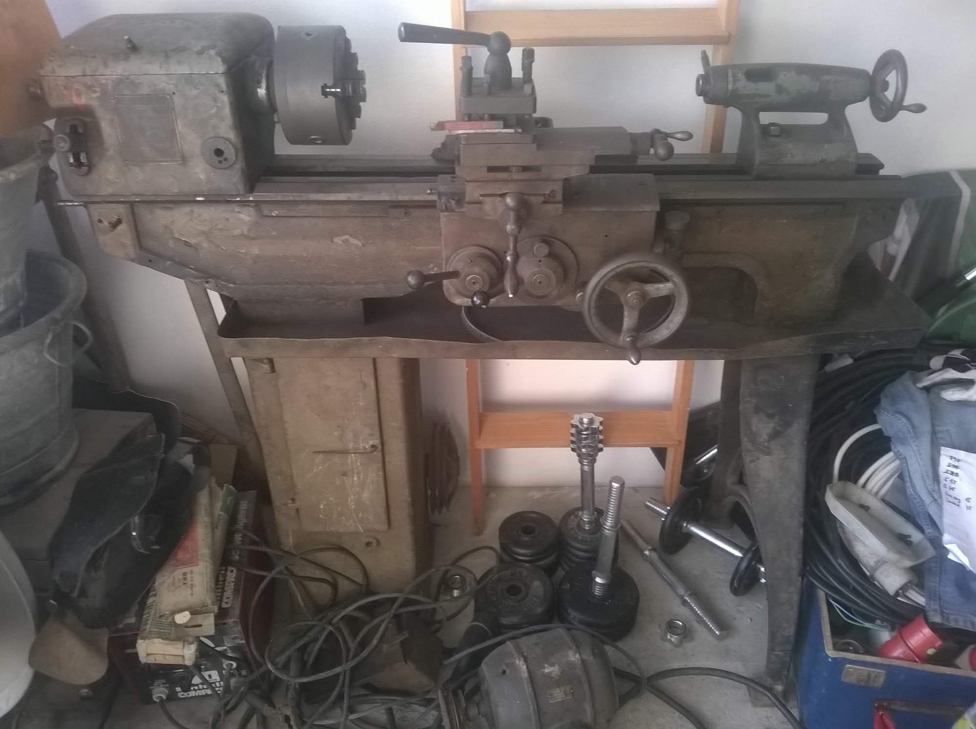

Bolavá, nebolavá záda...
Foto na začátku mého dotazu nepařílo ke konkrétnímu JSO. Příkládám tedy aktuální fotky k tomu, který jsem v pondělí přivezl z Uherského Hradiště. Už před předchozí majitel se v něm vrtal a orognální moto je pryč. Rád bych ho zrepasoval... pokud by někdo měl k dispozici jakoukoliv dokumentaci k modelu JSO IV, rád se domluvím.
Děkuji Všem za odpovědi k rozměrům, byla to rychlá akce.
