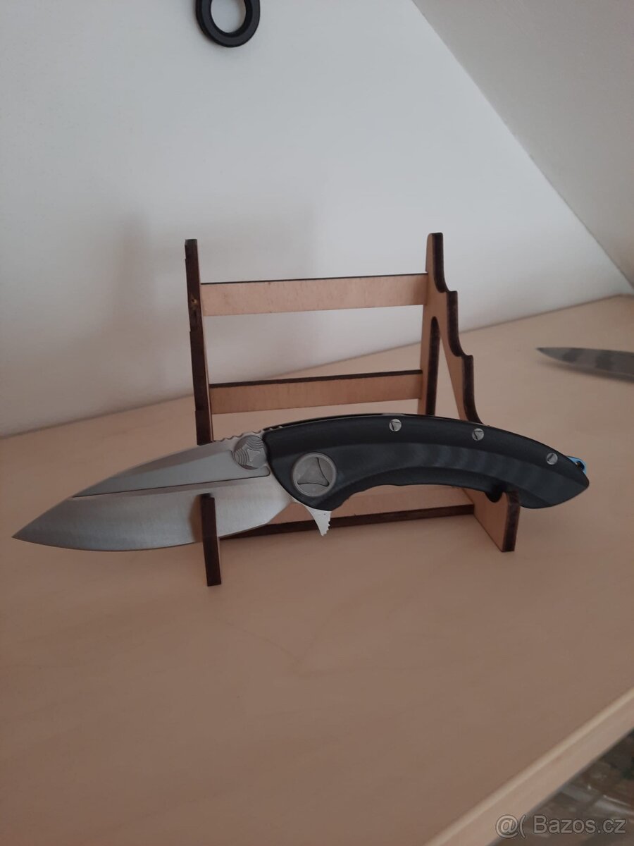

Prodám funkční CO2 laser K40 pracovní plocha 300x200, který je upraven oproti originálu.
1. řídící deska Gerbill, díky ní můžete ovládat výkon laseru z pc. To znamená, že např. mezi řezáním a gravírováním nemusíte dávat pauzu a ručně nastavovat potenciometrem výkon laseru. Stačí pouze v Lightburn nastavit více vrstev a na ně rozdílné výkony
2. Ofuk řezu řešen tištěnou tryskou a tichým kompresorem(cena je včetně kompresoru), díky tomu nebude řez tolik "očouzen" a zamezí se vzplanutí překližky
3. Si zrcátka a kvalitnější čočka oproti originále- menší výkonové ztráty
5. dodělán výškově stavitelný pracovní stůl, uchycen je pomocí magnetů, tak lze lehce demontovat. Chtělo by to ještě upravit napnutí řemene, který zajišťuje, aby se stůl pohyboval rovnoměrněji, ale funguje i stávající stav.
6. děrovaný plech je uchycen také na magnety a minimalizuje "očouzení" ze spodní strany.
Materiály které lze na laseru řezat a gravírovat: dřevo, překližky, papír, karton, lepenka, korek, akryl, lucite, pmma, derlin, mylar, solid styrene, depron pěna, látka, konopí, bavlna, kůže atd. Pouze gravírování- sklo, eloxovaný hliník, dlažba, kámen, mramor, žula, kov/nerez pomocí speciálních nástřiků.
Ovládací program pro laser není v ceně, lightburn stojí cca 1000kč a je to trvalá licence bez další poplatků. Za mě nejlepší soft, který kombinuje ovládaní laseru a možnosti grafického programu. Laser lze jej využívat pomocí pluginu do Inkscape free program pro 2d grafiku, ale s tím nemám zkušenosti.
Laserová trubice se musí chladit vodou, lze využít malé zahradní čerpadlo s výtlakem vody aspoň do 2m s průtokem kolem 300l (klidně i víc) na aliexpresu cca 250kč, plus použít dostatečné množství vody např. konev 30litrovou za 250kč. Já na laseru mám napojené chlazení CW-3000, které neprodávám, protože jej budu zapojovat na nový laser.
Při rychlém a slušném jednání možná sleva a přidám pár zbytků 3mm překližky ve formátu A4.
Používal jsem jej na své mini projekty a dárky pro rodinu a kamarády. Prodávám jej z důvodu pořízení většího a výkonějšího laseru.
Pouze osobní odběr.
Na dotaz můžu poslat videa laseru.
Další fotky výrobků z překližky vyřezané na tom to laseru najdete na
https://instagram.com/bypepa_cz?igshid=YmMyMTA2M2Y=
Cena 13 000,-kč
