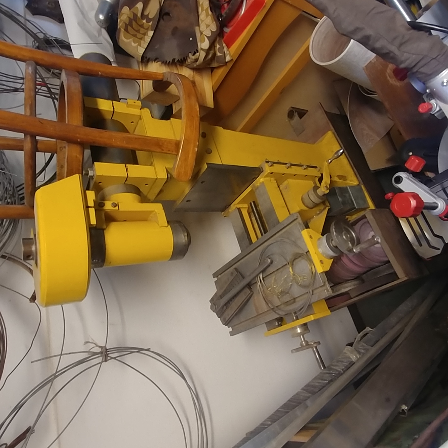

Dobry den,
po dedovi strojarovi jsem zdedil dva stroje, viz foto. Ten zluty vubec netusim co je zac, muze mi nekdo rozsirit obzory? Navic, vypada nekompletni (chybi motor?) Zaroven, ja strojar nejsem, tak uvazuju o zbaveni se tech stroju (prostoru malo), tak jako by mohly mit hodnotu?

Přišel jsem kdysi dávno k podobnému soustruhu, dal jsem ho kámošovi "za flašku" (ona to tedy nebyla flaška, ale něco v podobné hodnotě). Používá ho dodnes, samozřejmě na něm nedělá hřídelky do hodinek
Asi nejreálnější bude najet na podobnou vlnu.
Jsou to sice bastly, ale je vidět, že Váš děda u nich používal hlavu. Rozhodně to nejsou nepovedené koncepty, které musí přijít do šrotu.
Každopádně hodnota tak do 5000Kč za oboje, když najdete někoho, komu by se to mohlo hodit.

Soustruh je Auerbach, což je soustruh pro jemnou mechaniku ovšem pokud má kleštiny a je v originálním osazení. Tohle je dost dobastlený, nicméně pro kutila do garáže to může na hodně věcí posloužit dobře. Podobný dobastlený stroje se prodávají na bazarech plus mínus okolo 10 litrů a na rozdíl od názoru některých místních znalců se kupodivu dříve či později prodají i v této ceně.
Frézka je samodo-domo ale řekl bych že velmi pěkně udělaná, tutově někde ve fabrice za socíků s využitím profi strojů. Zkus cenovku 20-25 tisíc. Pokud je ten stroj udělaný dobře, nemá něžádoucí vakly, tak to rozhodně svoji cenu má. Čínský stolní frézky stojí víc a tohle co máš je dle fotek rozhodně tužší konstrukce než mnohé šikmooké výtvory. Navíc malých stolních modelářských frézek moc po bazarech nechodí. Kdo má málo místa a nechce čínu, toho může Tvůj stroj oslovit.
Ta cena je nesmysl, co je dnes v týhle inflaci pět litrů.
No mě se zase zdá cena 20-25 přehnaná, je to nedodělěk i když velmi slušný. Já chtěl původně napsat cca deset za kus. No a stolní teda s přimhouřeným okemEngineer píše: ↑18. 8. 2022, 11:07 Soustruh je Auerbach, což je soustruh pro jemnou mechaniku ovšem pokud má kleštiny a je v originálním osazení. Tohle je dost dobastlený, nicméně pro kutila do garáže to může na hodně věcí posloužit dobře. Podobný dobastlený stroje se prodávají na bazarech plus mínus okolo 10 litrů a na rozdíl od názoru některých místních znalců se kupodivu dříve či později prodají i v této ceně.

Diky za info. Zkusim se jeste podivat do krabic, zda tam nejsou nejake veci k tem strojum (uz jsem toho dost vyhazel..., ale nektere veci, co vypadaly jako k soustruhu, jsem zatim ponechal) a pridam sem fotky.
Kdyby mel pripadne nekdo znaly cestu skrz Praha - vychod, tak se muzeme klidne domluvit, ze by se na ty stroje podival zblizka.
Myslím, že za 15k/ks se to prodá celkem rychle. Za cenu šrotu, nebo za 5k to bude pryč hned. Za 20-25k už to bude problém prodat, ale možná by se to časem povedlo také.
